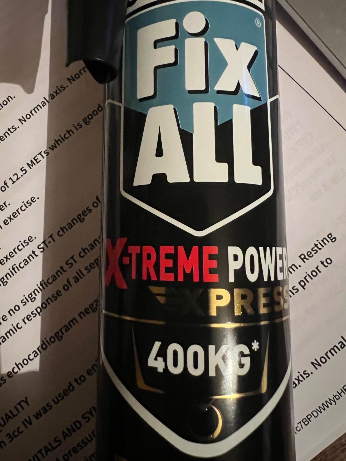

Re: Kleben
Beitrag von Jelonek »
Einfach kleben und fertig is die Maus 🐁
Einen halben Fiat hält das Ding bei mir
