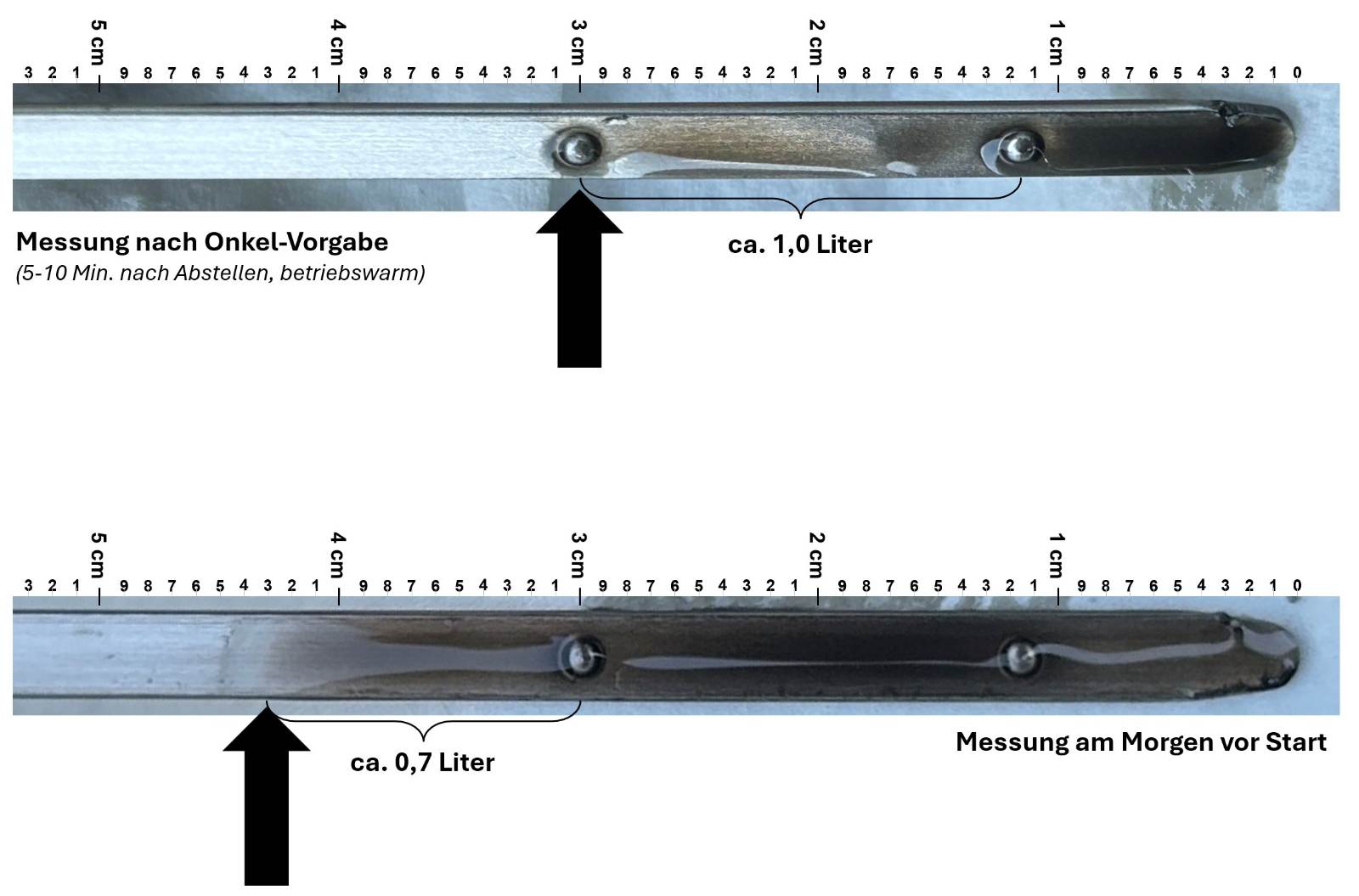

Ich habe mal ein Foto von 2 heutigen Messungen gemacht. Einmal vor dem Kaltstart am Morgen. Und danach nochmal nach der Empfehlung von Onkel.
Da das Auto meist nur am Morgen horizontal steht, mache ich meine Messungen meist am Morgen. Onkel sagt, richtig ist die Messung nach seiner Vorgabe. Also wenn ich das als Referenz für "voll" nehme, dann ist mein Öl voll, wenn es am Morgen vor dem Kaltstart den Stand des unteren Bildes hat. Das ist also 1,3 bis 1,4 cm über der Max-Markierung. Das ist dann ab jetzt mein Referenzwert am Morgen.
