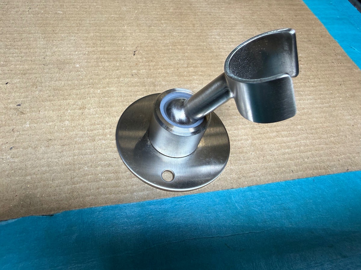

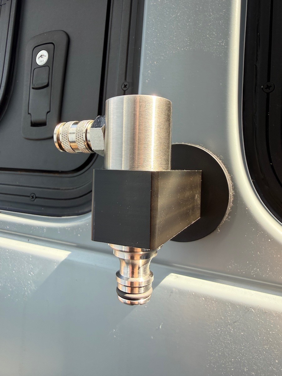

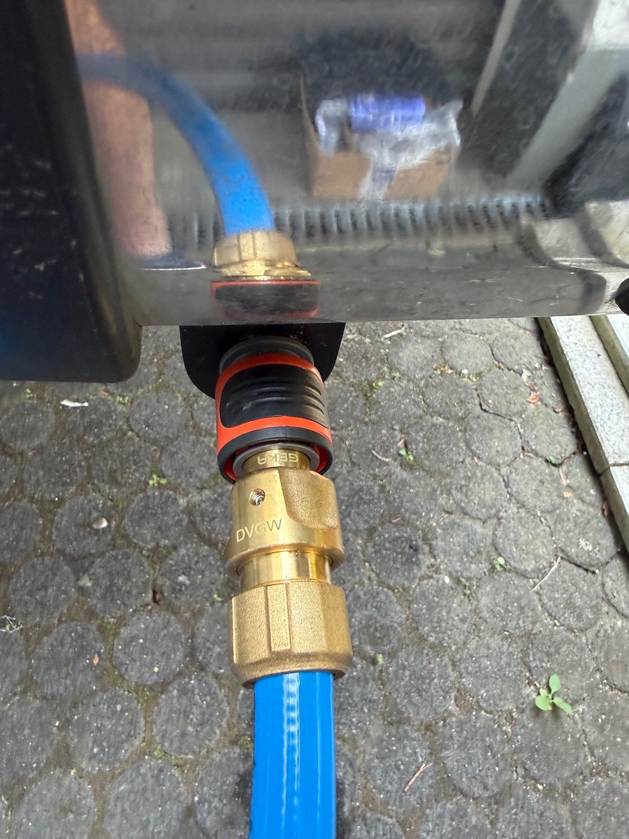

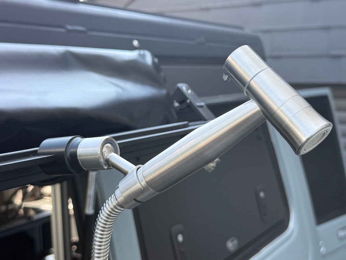

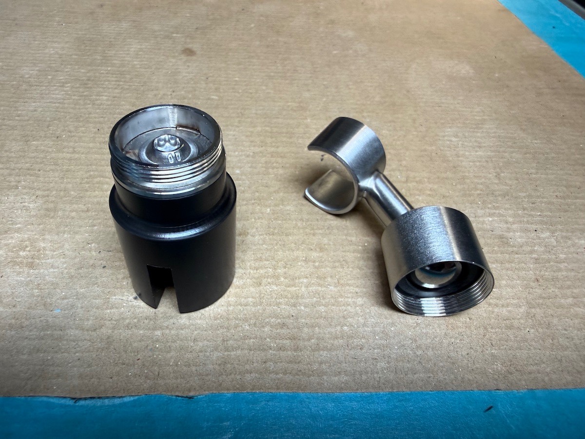

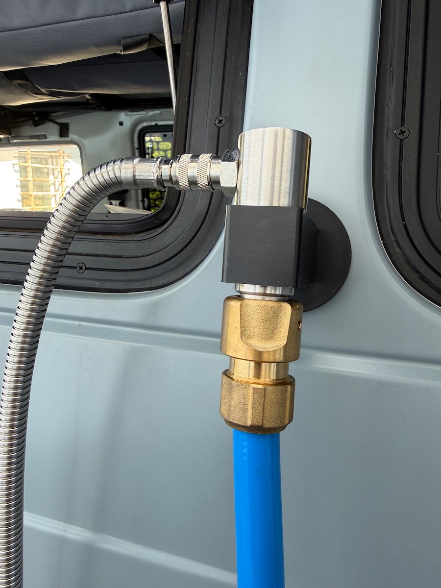

Ich nutze den Queensize Camper Duschkopf mit Halter, der seinen eigenen Anschluß mit Kupplung eigener Größe hat. Das Wasser muss da irgendwie hin, also einen magnetischen Adapter aus POM gebaut:

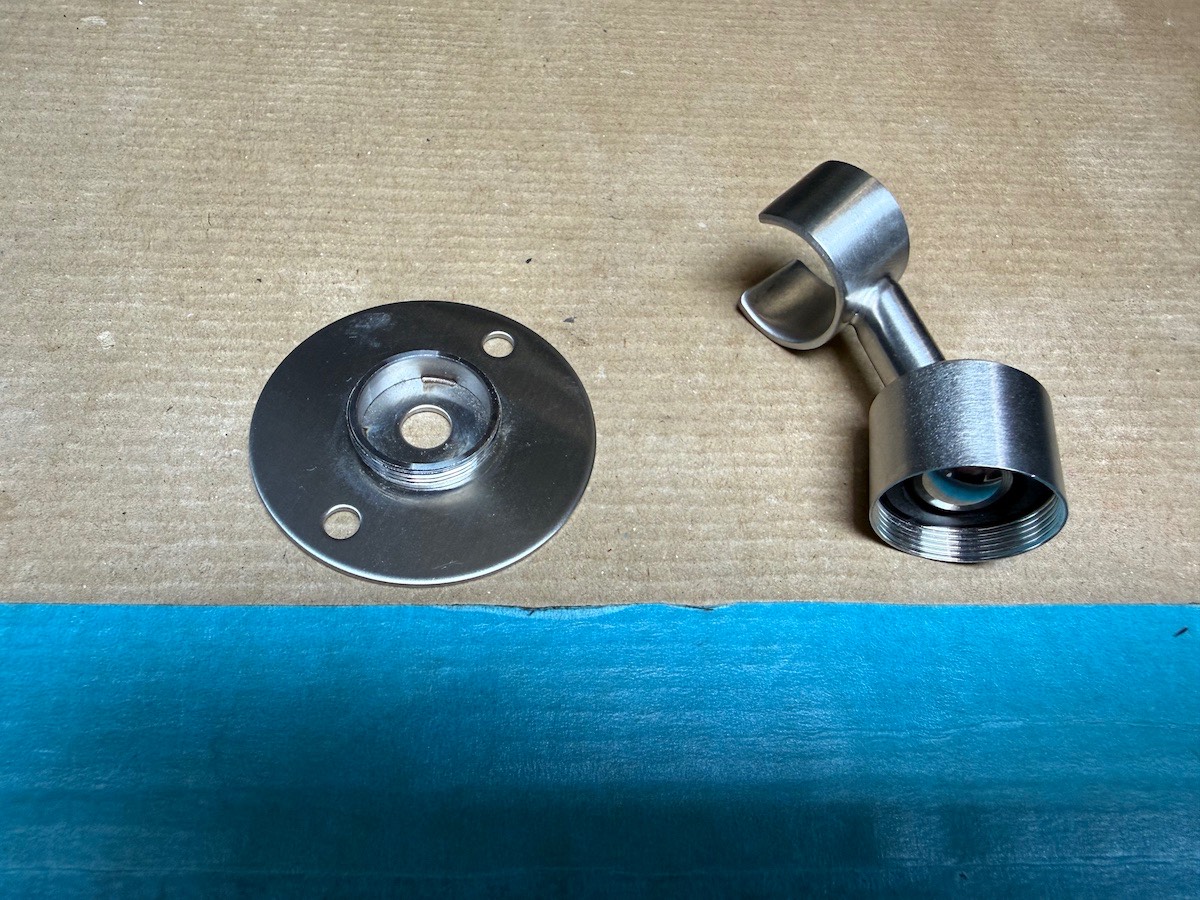

Den Halter wollte ich jetzt nicht ans Gullwing schrauben. Habe dann zufällig festgestellt, daß man die Halteplatte abschrauben kann:
Abgedreht und an den neuen "Aufsteck"Halter (auch POM) für's Gullwing geschraubt:
Provisorische Entnahmestelle (bis die neue Stossstange gebaut ist) am Auto:

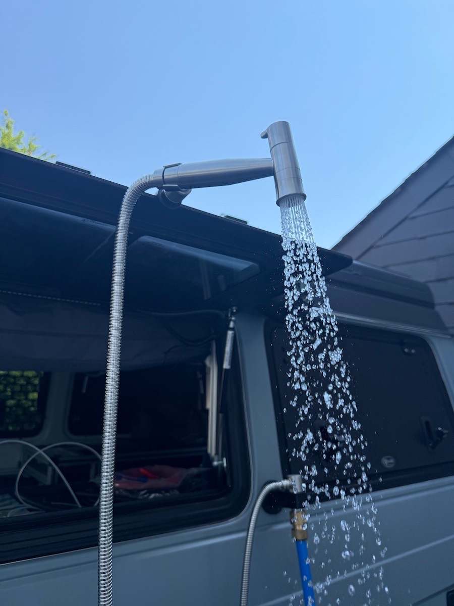

Es duscht! :D
Inzwischen auch Gattin-approved! 8)

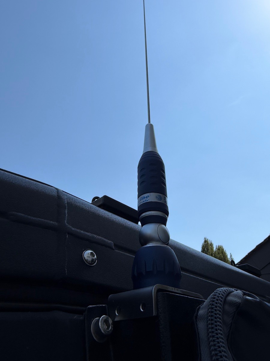

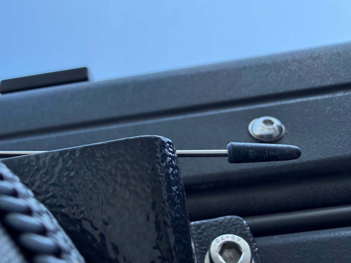

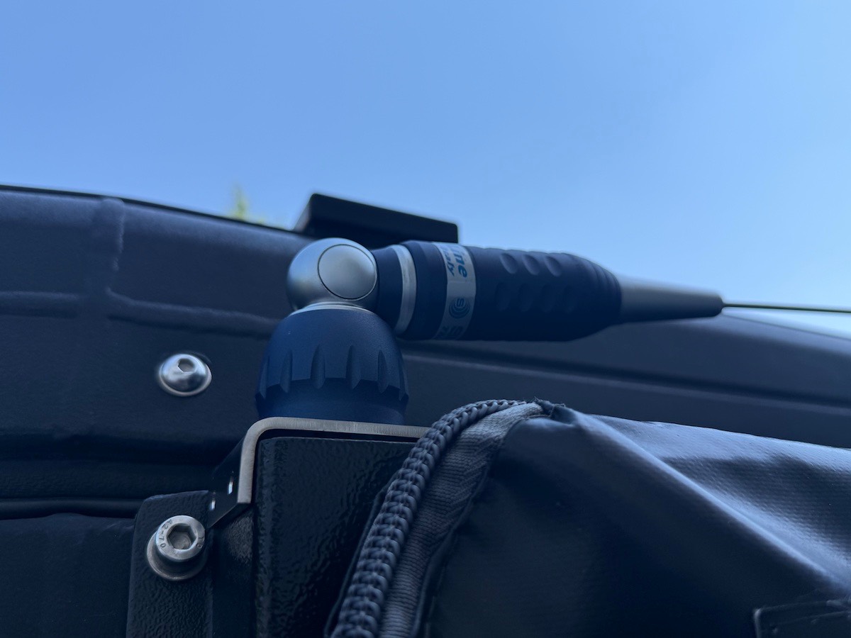

Antenne

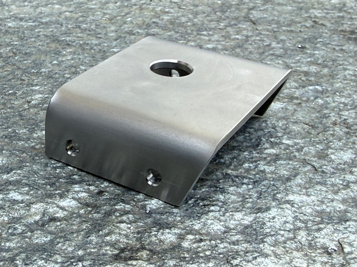

3mm VA, passend zur Halterung vom Duschzelt, nimmt die Antenne auf. Bisschen exzentrisch, damit unten der Stecker noch irgendwie Platz hat:
Die Sirio lässt sich ziemlich einfach klappen, oben an der Basis drehen, nach hinten umklappen:
Endet ziemlich genau am hinteren Halter der Duschkabine:
Kann man da also nochmal schön mit nem Gummistrop antackern.
Antenne ist eine SIRIO TURBO 1000 PL. 114 cm.

Edelstahl ist dabei eine gute Wahl. Mit einem Aluantennenfuß (roh) hatte ich das Problem mit Oxidation. V2.0 war dann aus V4A.
Wichtig ist jetzt noch eine leitende Verbindung zur Karosserie. Oder was sagt das Stehwellenmessgerät?
Beiträge: 1621
Re: GANDALF der Graue
Odessa hat geschrieben: 28. Juni 2026 18:48
ja, bin ja noch nicht fertig, war nur "Fitting". Plan ist Oberseite pulvern, aber unten, wo sich der PL-Stecker reinkrallt, blank lassen.
Idee ist, das Oberteil vom Klappdach als Massefläche zu nutzen. Durchgang hab ich, aber wie gut der ist? SWR logischerweise noch nicht gemessen.

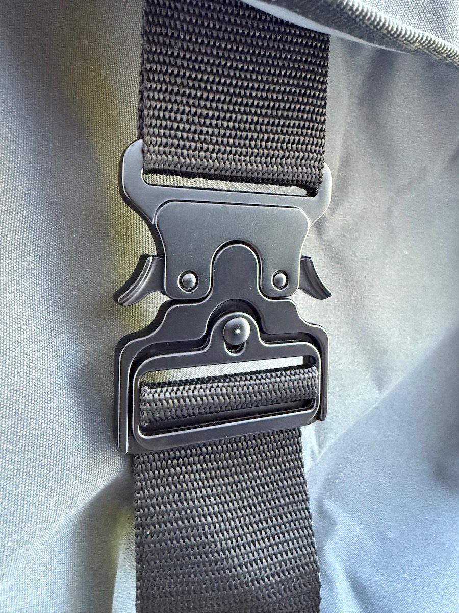

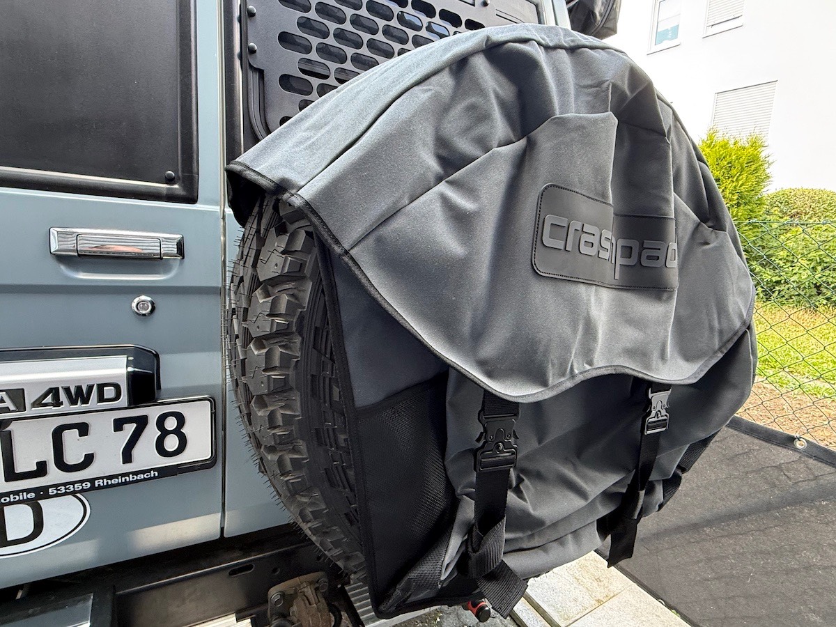

GVB-Krempel
Muss GVB sein, weil der "head of GVB", Vorsitzender des MCM, fährt auch so einen spazieren. Ist cool, weil einfach ein riesiges Fach, ohne vorher zig Klettverschlüsse zu lösen wie beim Camp Cover, das ich vorher hatte. Schicke Clips aus Metall, haptisch wunderbar. Crashpad Big Sack, falls wer suchen möchte.

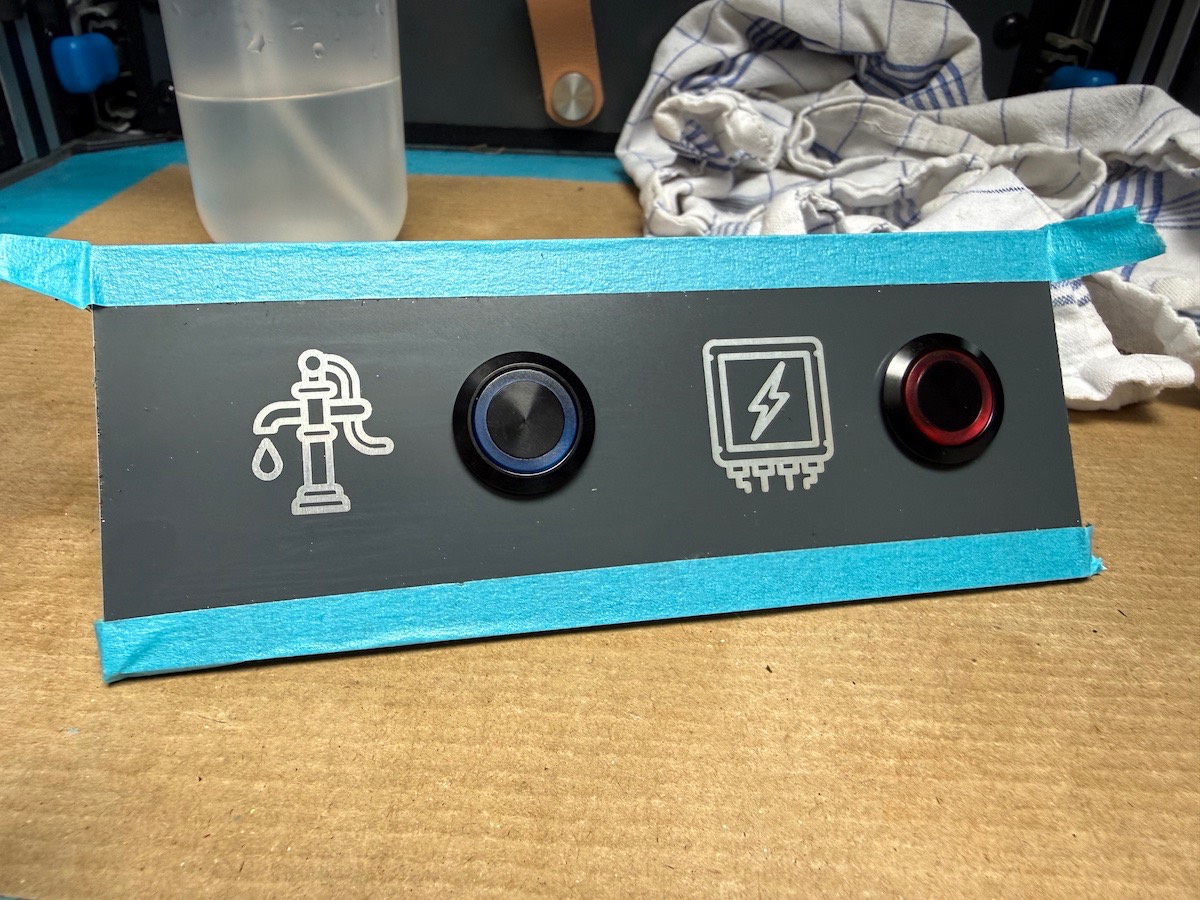

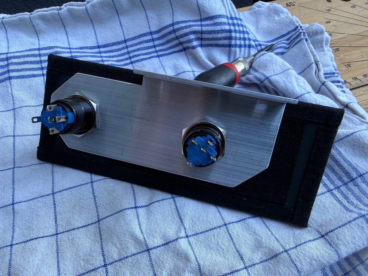

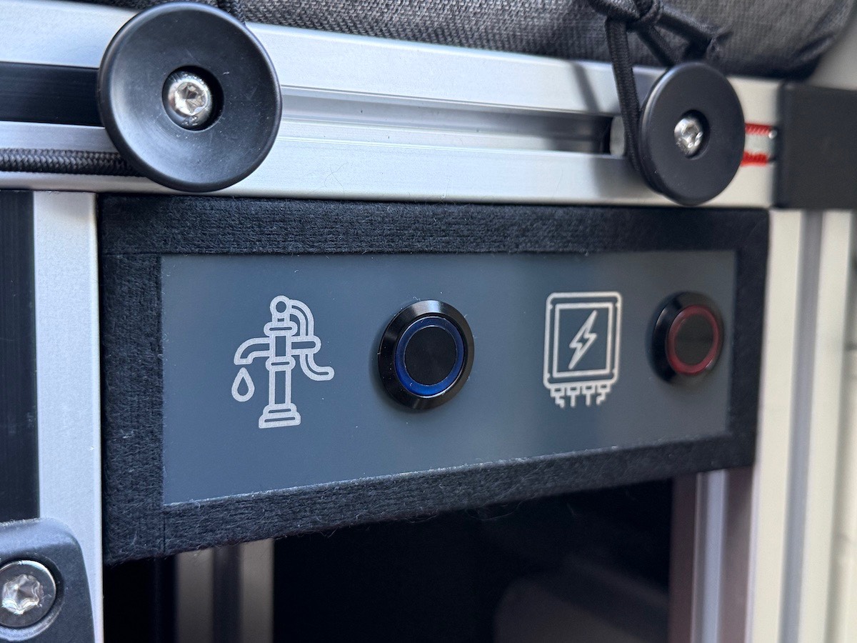

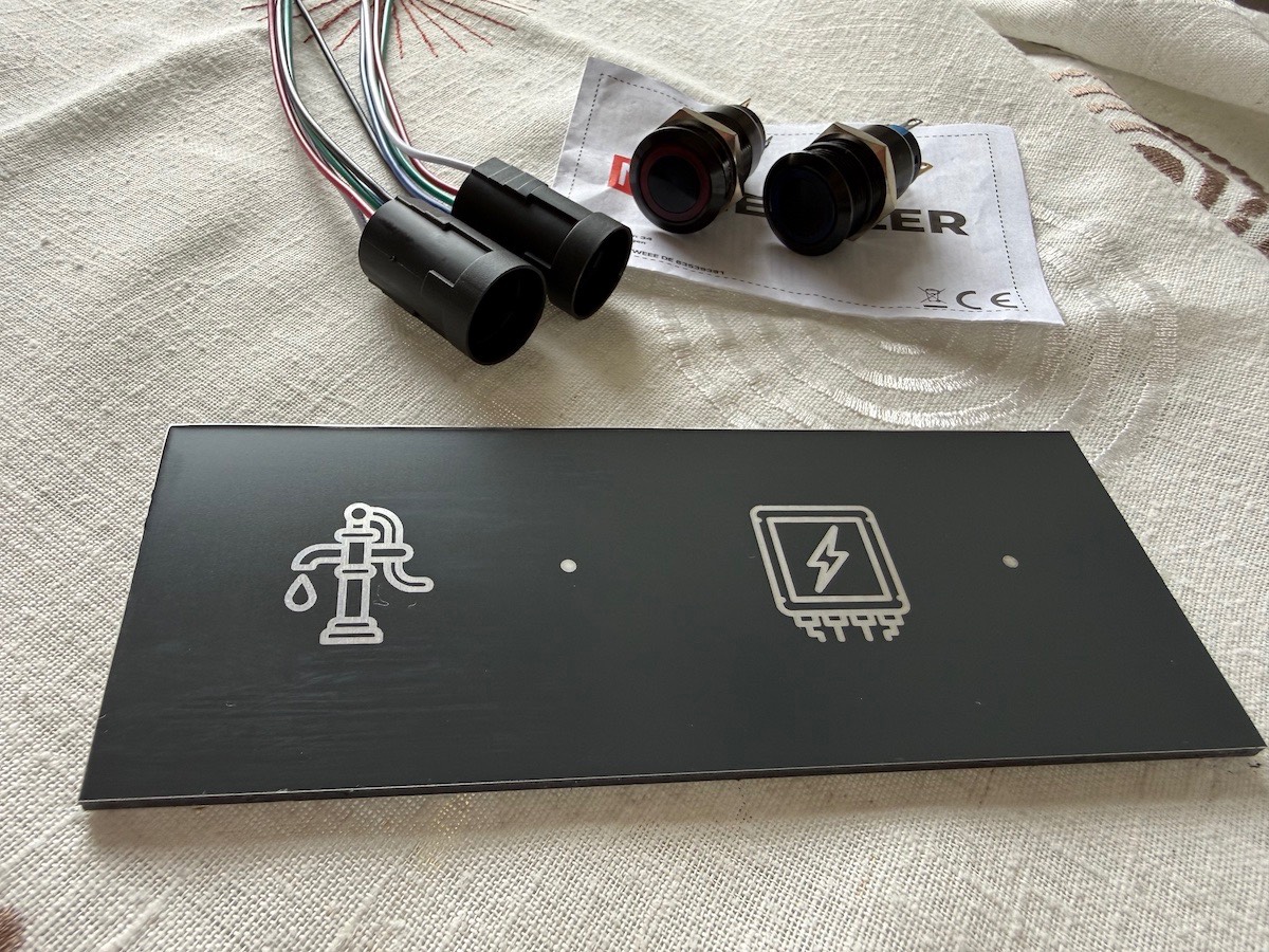

Bildergeschichte eines Schaltpanels, mit dem Laserschwert ...
Fertig!
Schaltet die WaPu über ein Ablendlichtrelais vom Käfer (aka Stromstossrelais) und die Stromversorgungen 12V / 24V für USB-C im Utility-Panel rechts über eine Steuerleitung des Garmin PowerSwitches ... so der Plan.

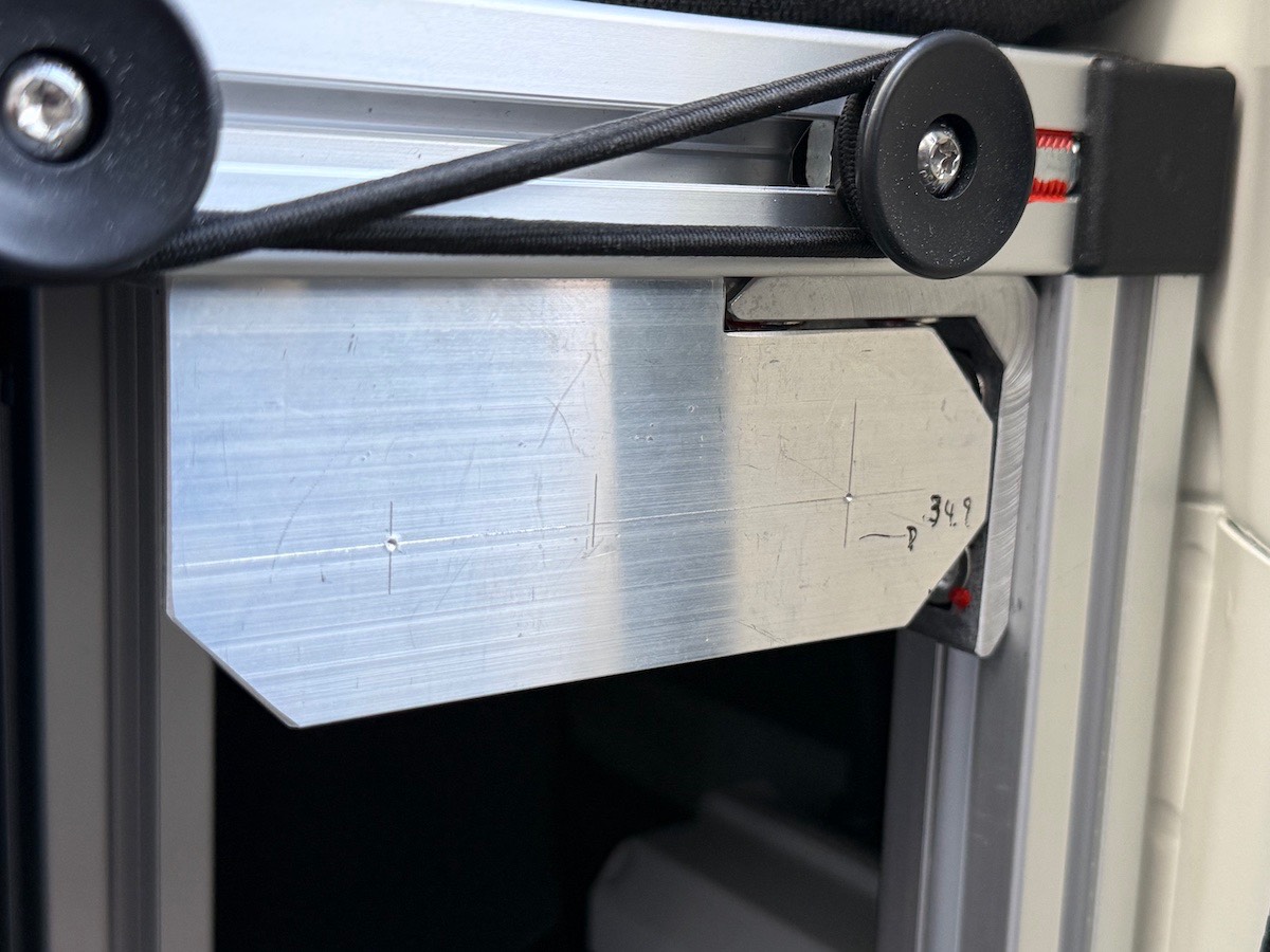

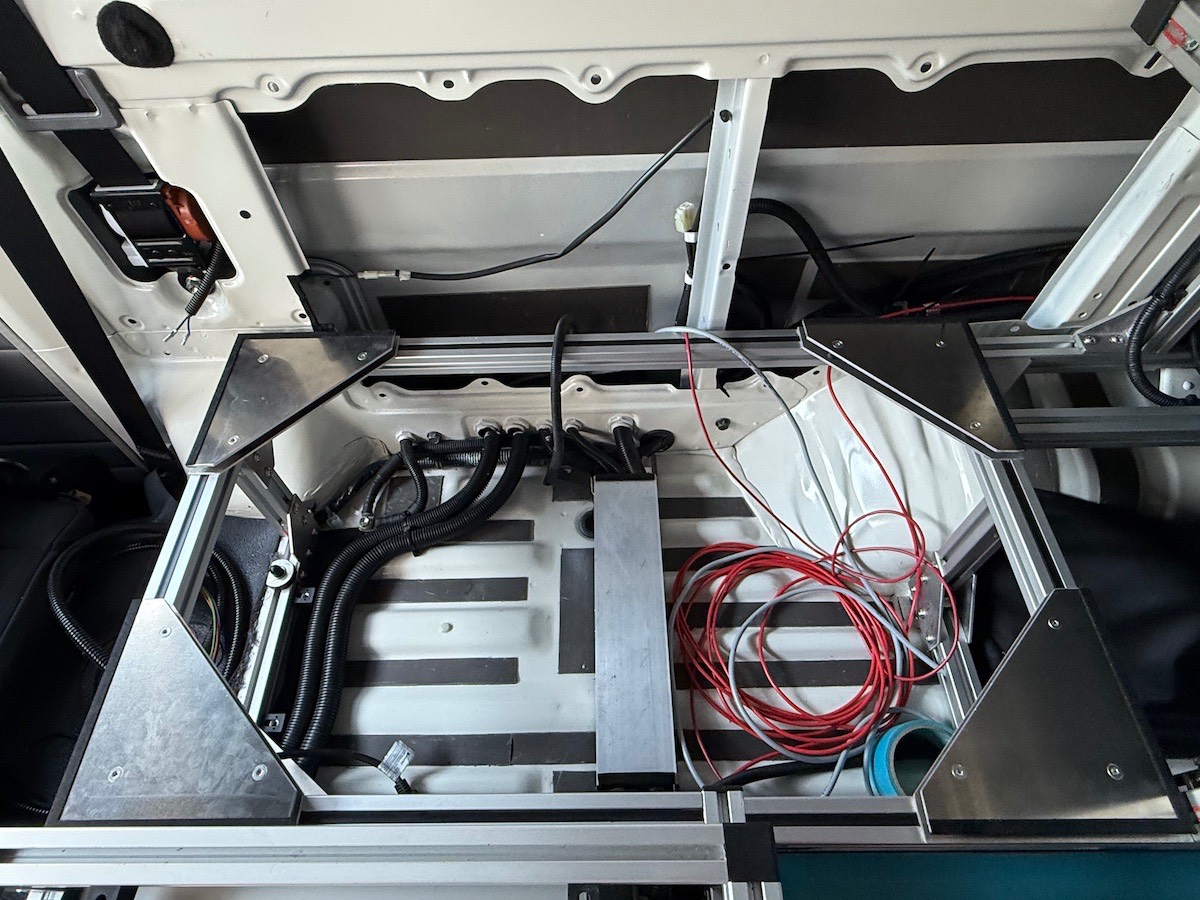

Also: soll jetzt Permanenteinbau erfolgen. Leider ist da, wo sie hinsoll, das maximale Chaos und sie hat auch beim letztenmal nicht 100% gepasst. Also einige Anpassungen erforderlich. Ausgangslage:
Sie muss einen cm höher, damit der Reissverschluß des Covers nicht rechts vom Aluprofil verdeckt wird. Und einen cm nach links:

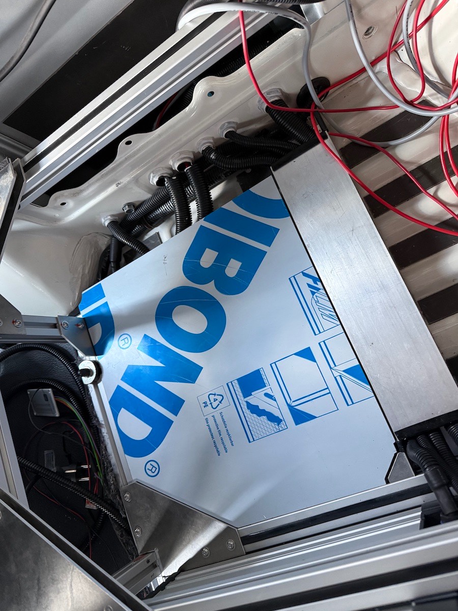

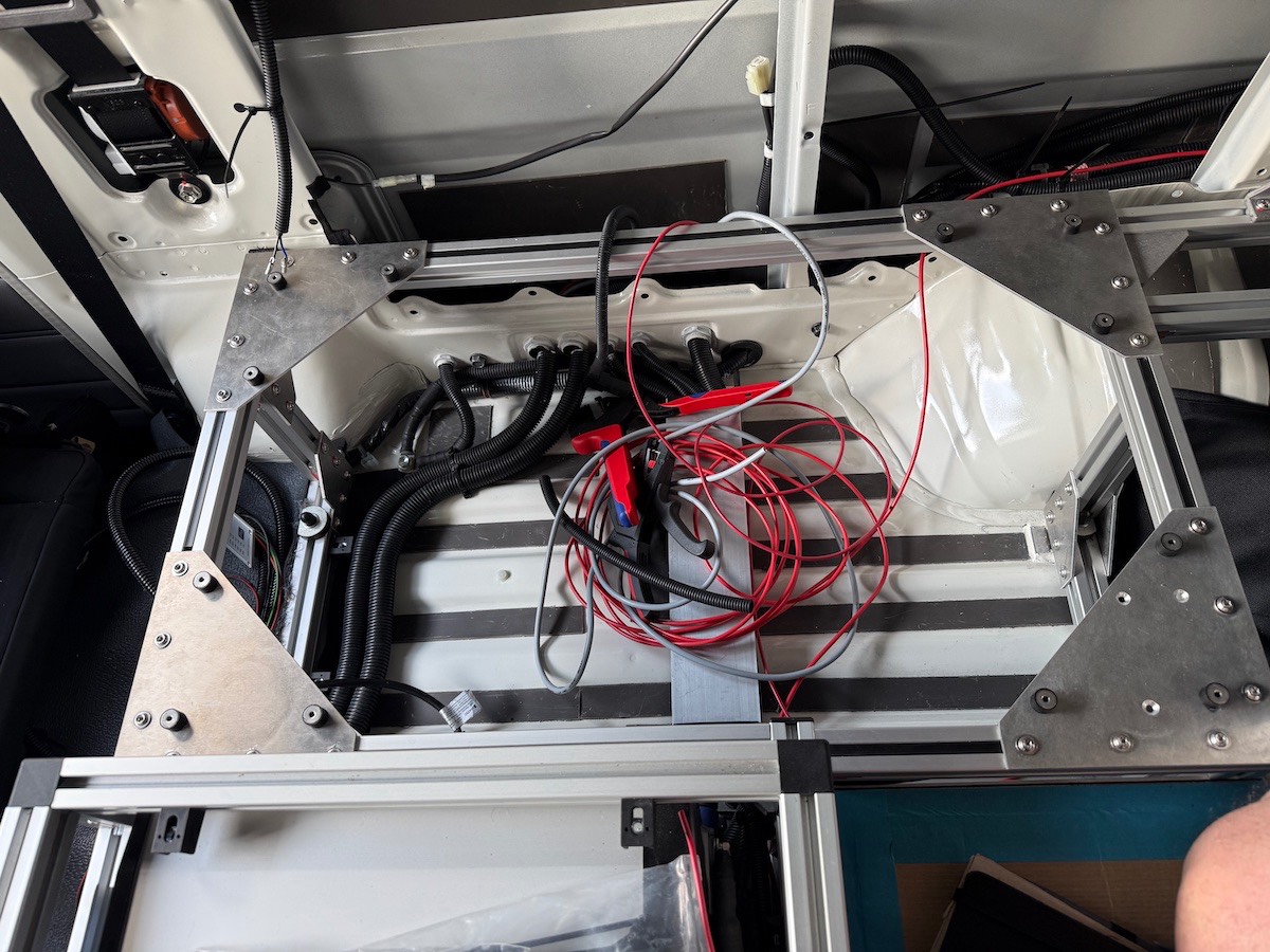

Blöd ist auch, daß eine Menge Elektrik unter dem Teil durchgeht. Also muss ich mir jetzt überlegen, was noch fehlt und das schonmal durchlegen. Und je Wellrohr eine Schnur! :D :bulb:

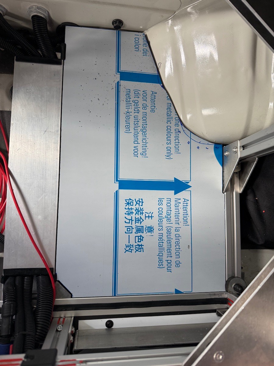

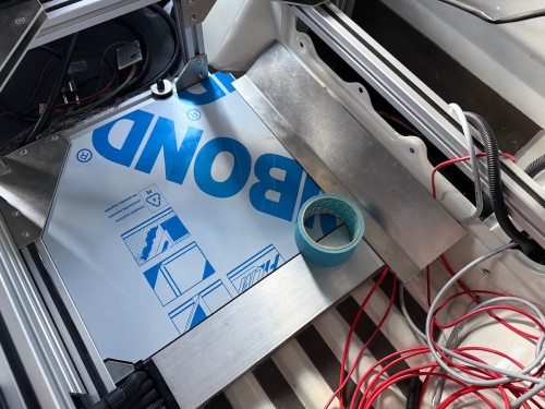

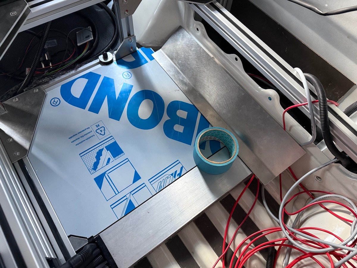

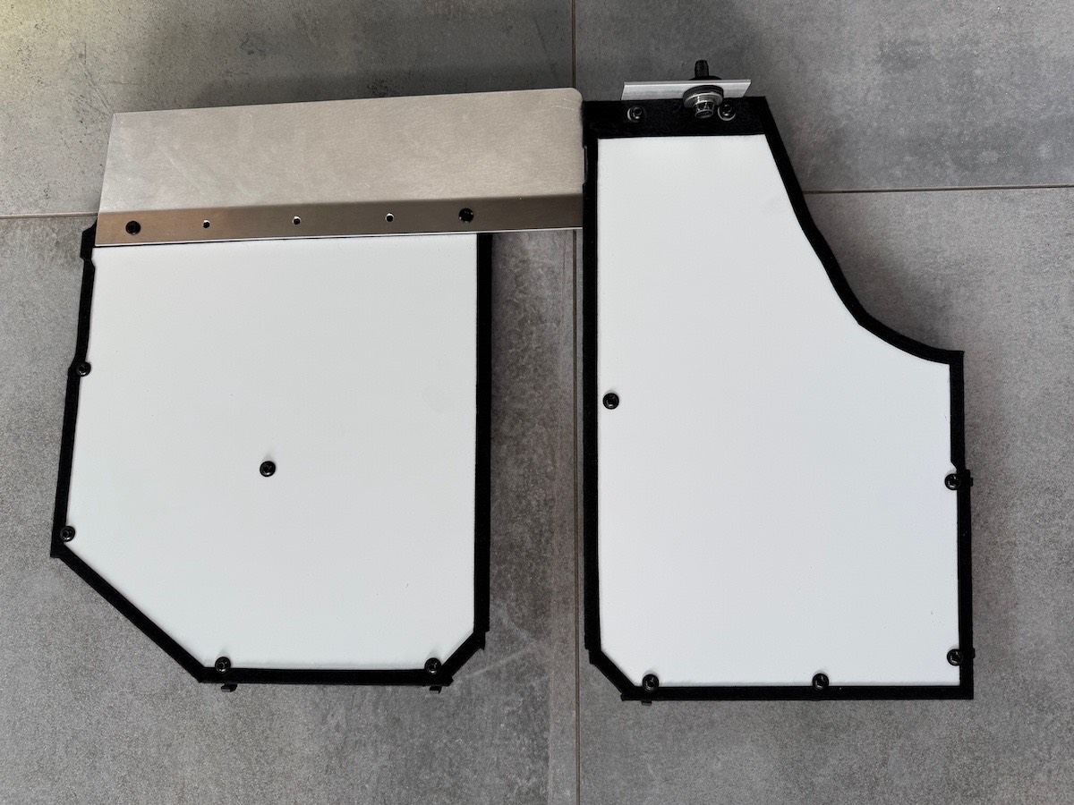

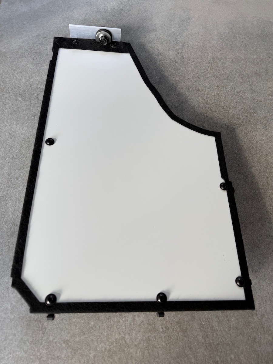

Und, weil man an das Fach unter der Engel nur schlecht drankommt, sollen da die schweren Ersatzteile, Werkzeuge und sonstnoch selten gebrauchtes rein. Also brauche ich einen ordentlichen Boden, 6mm Dibond:

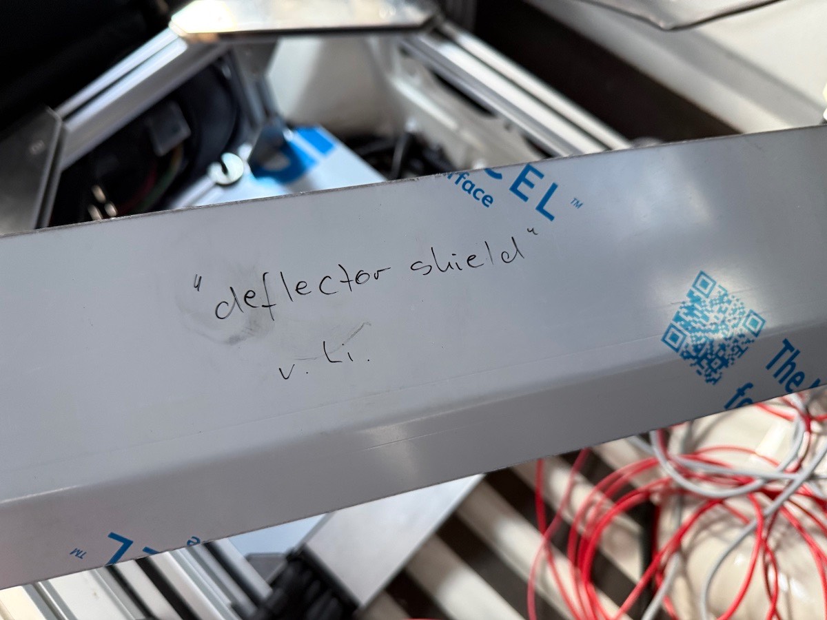

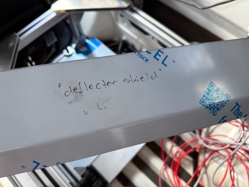

Was für eine Arbeit. Dafür habe ich jetzt, wie der Millennium Falke, mein eigenes "deflector shield":
Der schützt die Wellrohr-Parade, wenn die Sachen da reingestopft werden:
In ordentlich und beide zusammen:
Panel rechts war der Angstgegner, weiß nicht mehr, wie oft ich das rein und raus gezogen hab'...
Unten kommt noch 30mm Isolierung von ADMS, ist bestellt, war aus bei mir im Lager...

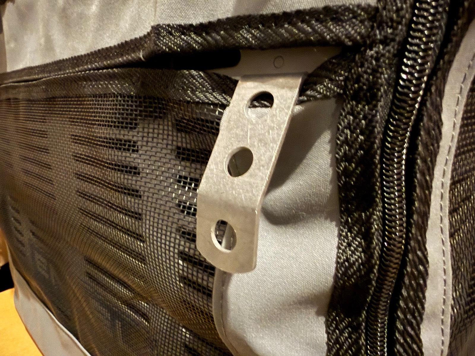

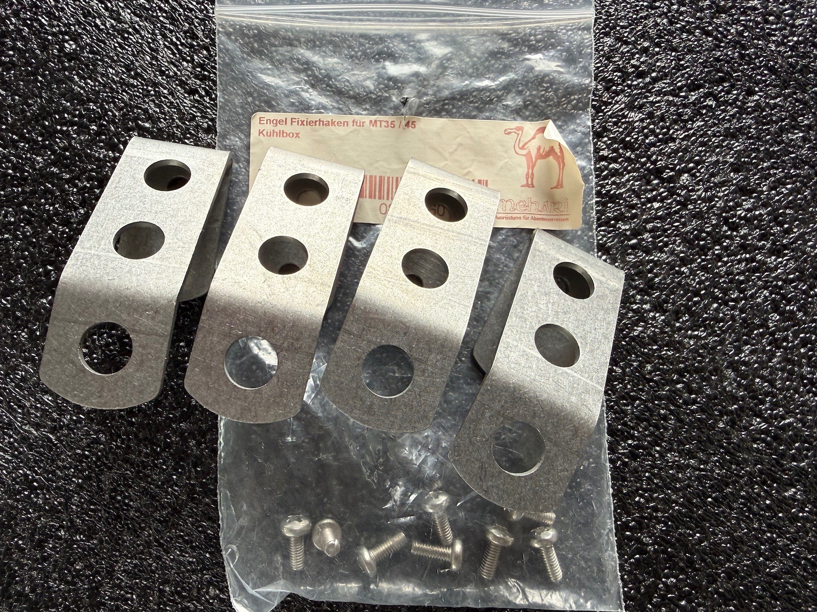

Die Engels sind ja öfters über die Handgriffe verzurrt (wenn sie nicht verbaut eingebaut sind). Mit den Handgriffen verliert man aber links & rechts je 50mm Platz. Es gibt nun diese lustigen Halterungen:
Steht drauf: MT35/45. Passt aber auch ohne irgendwelche Arbeiten an eine MD60 ... wenn man die Schrauben von der MD60 nimmt. Die sind M6, die mitgelieferten sind kleiner. Mehari sind die Einzigen, die in der Artikelbeschreibung darauf hinweisen.

Willst du die Box verschrauben oder verzurren ?
Wie hoch bauen die Haken auf ?
