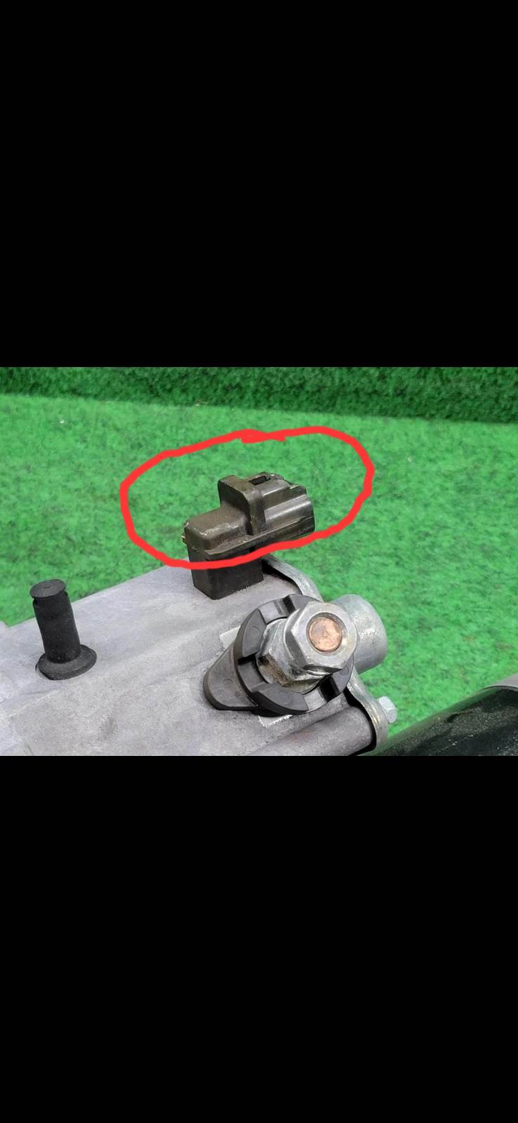

Jetzt leg dich nochmal unter das Auto und zieh mal den rot markierten Stecker ab. Lass jemanden Starten und miss Kabelbaumseitig Spannung. Sollten dort dann 12V ankommen, hat dein Anlasser / Magnetschalter eine Macke. Kommt nichts, zieht dein Startrelais nicht an. Hast du ggf das kleine Massekabel, Batterie zum linken Kotflügel nicht angeschlossen ? Ggf ist der ganze Massepunkt Lose? Direkt neben der linken ( Fahrtrichtung) Batterie , 10er Schlüsselweite, am Innenkotflügel.
Um sicherzugehen das der Anlasser i.o ist,kannst du auch direkt 12 V an diesen Kontakt anlegen. Nicht erschrecken, der Anlasser Spurt dadurch ein und der Motor sollte drehen. Also nur kurz anlegen ! Und vor allem sicherstellen das kein Gang eingelegt / Automat auf P steht !!

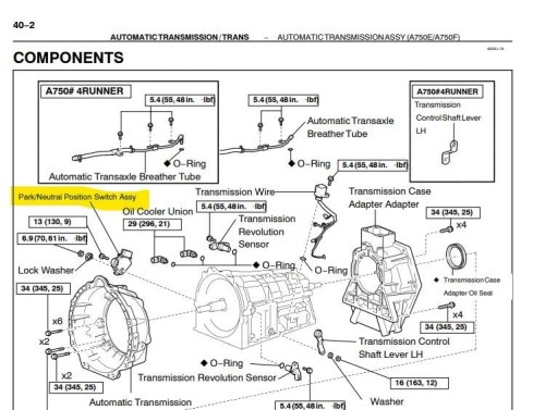

Wo finde ich den Schalter für die Neutralstellung?
Landkind70
Beiträge: 2874
Wohnort: Allgäu
Re: 100er startet nicht
Beitrag von Landkind70 »
Ehrlich bin ich mir nicht sicher ob dir das jetzt hilft ?! Du hast bisher keine Info zu den anderen, einfacheren Prüfungen gegeben. Den Schaltplan zu deinem Auto hatte ich dir ja auch angehängt. Daraus kannst du alle Notwendigen Infos rauslesen. Wichtig für dich zu klären - Was liegt an Pin 1 + 2 des Startrelais an ? Pin 2: Masse, Pin 1:12V beim Startversuch ? Beides unabhängig voneinander Prüfen !
Was bedeutet der Anlasser springt raus ? So die Zündung an ist, springt der Motor an ?
Trotzdem hier die Lage des Neutralschalters. Als Tip, so du meinst den vom Getriebe wegbauen zu müssen, markieren dir die Lage sehr genau !
