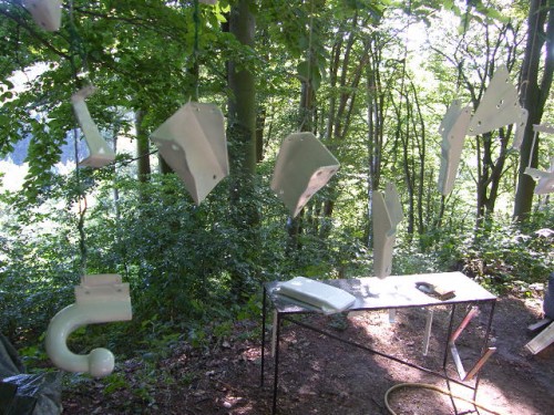

Bina hat heute Wäsche aufgehängt...

Ein Land Cruiser Mobile...........GEIL! :lol:
Könnte man aus dem Lenkrad und anderen Kleinteilen einen Land Cruiser Dream Catcher bauen? 8)
Good Cruising, Peter

Bina's Körperhaltung beim Lackieren ist etwas gewöhnungsbedürftig, Jochen. Da muss noch dran gearbeitet werden.
Als Lehrerin hat sie doch bestimmt Kontakt zu einschlägigen Sprayern, die könnten ihr bestimmt etwas Nachhilfe an der Schulwand geben. :biggrin:

@ Peter
wie kannst du eine neue Geschäftsidee so leichtfertig preisgeben?
@ Wolli
war mir auch aufgefallen, wollte aber nichts sagen - die Ergebnisse haben für sich gesprochen.

Ihr habt ja null Ahnung.
Das ist die Kranich-Haltung, ganz hohe Kunst der Körperhaltung ist das .. ganz hohe.
