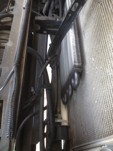

Solltet ihr nun einen Getriebeölkühler nachrüsten; ich hab da einen "Flex a Lite" aus US genommen in der Größe 4118. https://www.flex-a-lite.com/catalog/pro ... ooler-kit/ Montagematerial ist dabei.
gibt es um die 60,-€ bei http://www.mi-road.de

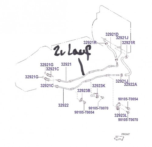

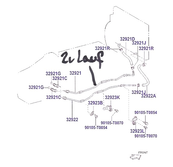

Nun kommt hier die Info die Andi schon mal geschrieben hat, welche Leitung Zulauf und welche Ablauf von Ölkühler ist.
