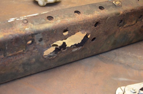

Ein weiteres Loch im Rahmendreieck links vorn, inklusive "abgegammelter" Blattfederaufnahme

Das letzte "Loch" im Rahmen. Hat hier etwa mal jemand versucht einen Rostschaden durch eine kreisrunde Bohrung zu vertuschen..? Ist jedenfalls nicht original!
Interessanterweise finden sich die Rostschäden nur auf der linken Seite, hier hat auch irgendwer eine recht beeindruckende Sammlung an Kernen und Nussschalen in den Rahmen geschleppt. Das dadurch entstandene Feuchtbiotob hat die Überlebenschancen des Blechs nicht unbedingt erhöht...

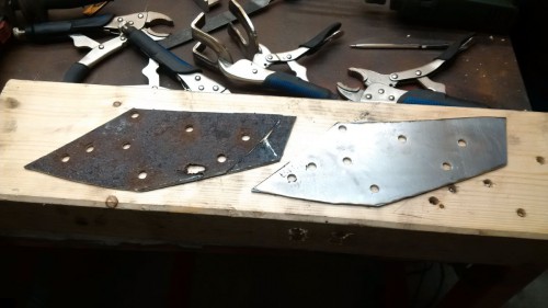

Auch die Blattfederaufnahme war fertig und musste aufgetrennt und nachgebaut werden:
Rohling Grundplatte
Rohling Grundplatte
Die Mittelbohrung habe ich natürlich auch nachgebaut, sie ist der einzige Ablauf an dieser Stelle!

So, zurück zum eigentlichen Objekt der Begierde! Es war ja noch eine Roststelle offen, und zwar unter der linken Diagonalverstrebung an der Rahmenfront. Nach Entfernen der Strebe war der Schaden gut zu sehen:
Durchrostung VL
Durchrostung VL
Beim Anfertigen der Reparaturbleche habe ich mir inzwischen einen ausgeprägten Pragmatismus zugelegt; die ausgeschnittenen Teile spanne ich mit Gripzangen auf einem grob ausgeschnittenen Blech fest und schrubbe die Kontur einfach mit der Fächerscheibe nach. Ästheten und Karosseriebaukünstler schütteln sich vermutlich bei dem Gedanken und werden sagen "Vermiss das ordendlich und schneid die Bleche halt gerade zu!" - Hab' ich probiert, ist nichts für mich. Wie der Engländer sagt: "If it looks stupid but works it ain't stupid"!
Kontur Repblech
Kontur Repblech
Bei den Blechen achte ich immer auf eine entsprechende Fase. Diese setze ich auch entsprechend an die Schnittkanten im Rahmen, damit lässt sich das entstehende "V" beim Schweißen gut verfüllen und die Bleche kleben nicht nur oberflächlich aufeinander.
Fase an Blech
Fase an Blech
Weil die originale, runde Bohrung im neuen Blech mit meinen Mitteln nicht wirklich nachzubauen war, habe ich mich entschlossen die rechte Seite zu kopieren. Hier befindet sich eine Rechteckige Ausspaarung im Rahmen, die m.E. den gleichen Zweck erfüllt.
