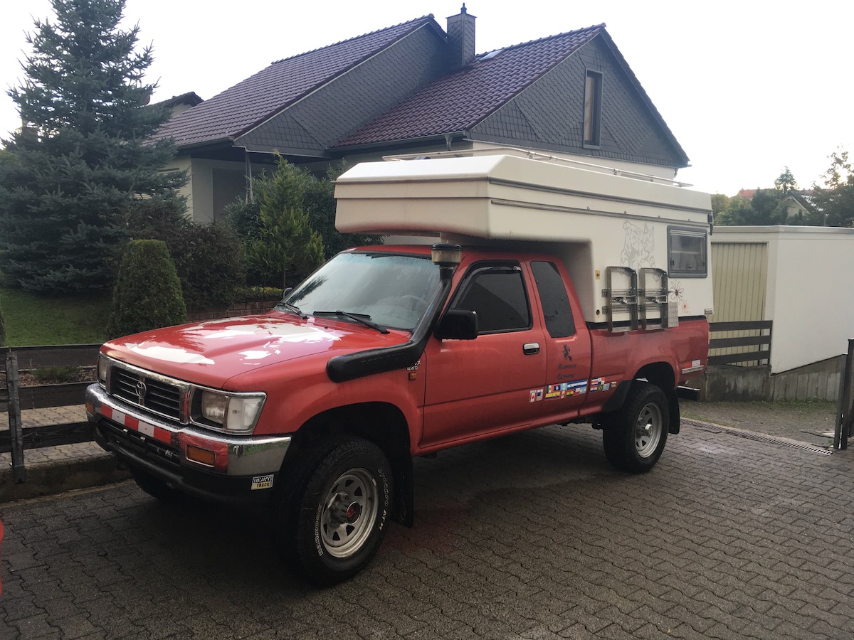

Hier ist er unser LUX kurz nach dem Kauf

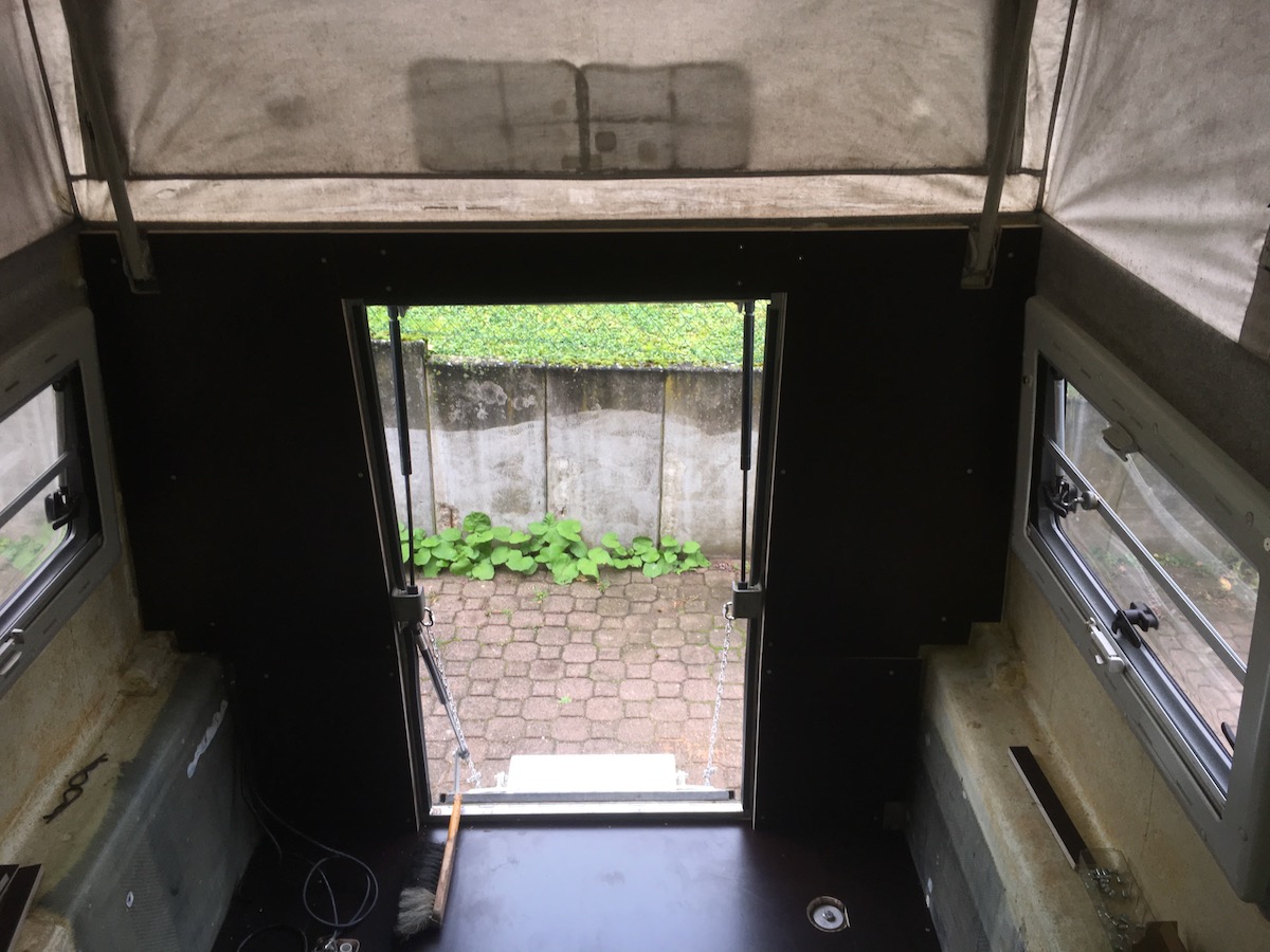

Erstmal alles raus bauen

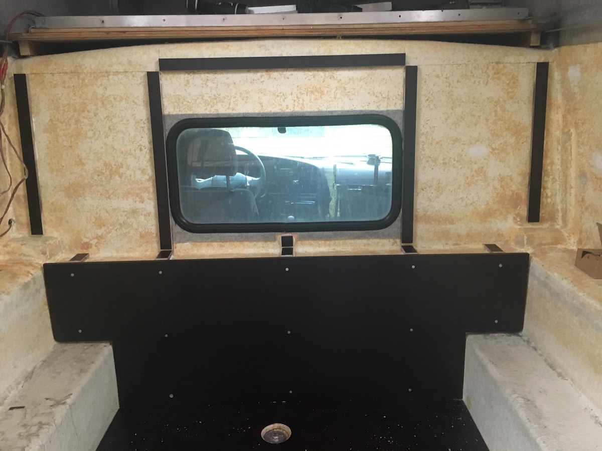

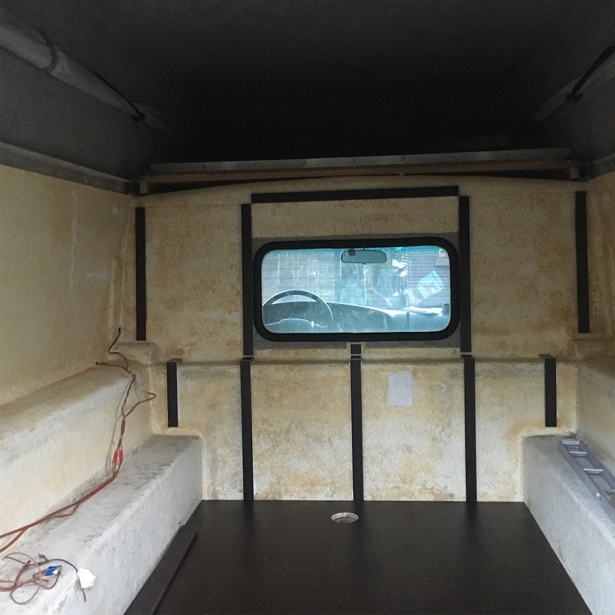

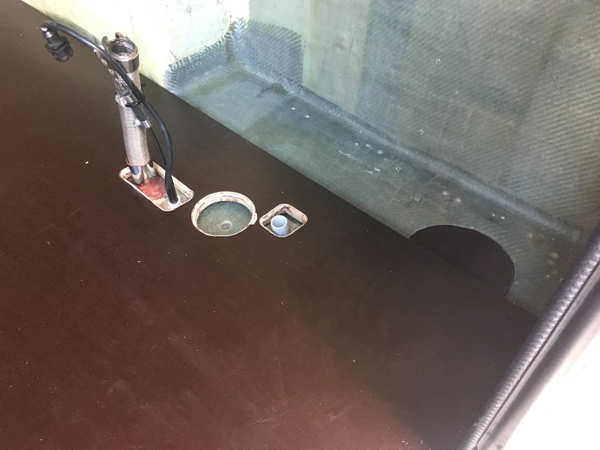

Siebdruckplatte 12mm als Boden rein und Siebdruckleisten an die Wand geklebt damit ich nicht in die Kabine schrauben muss.
Öffnungen für die Webasto Dieselstandheizung

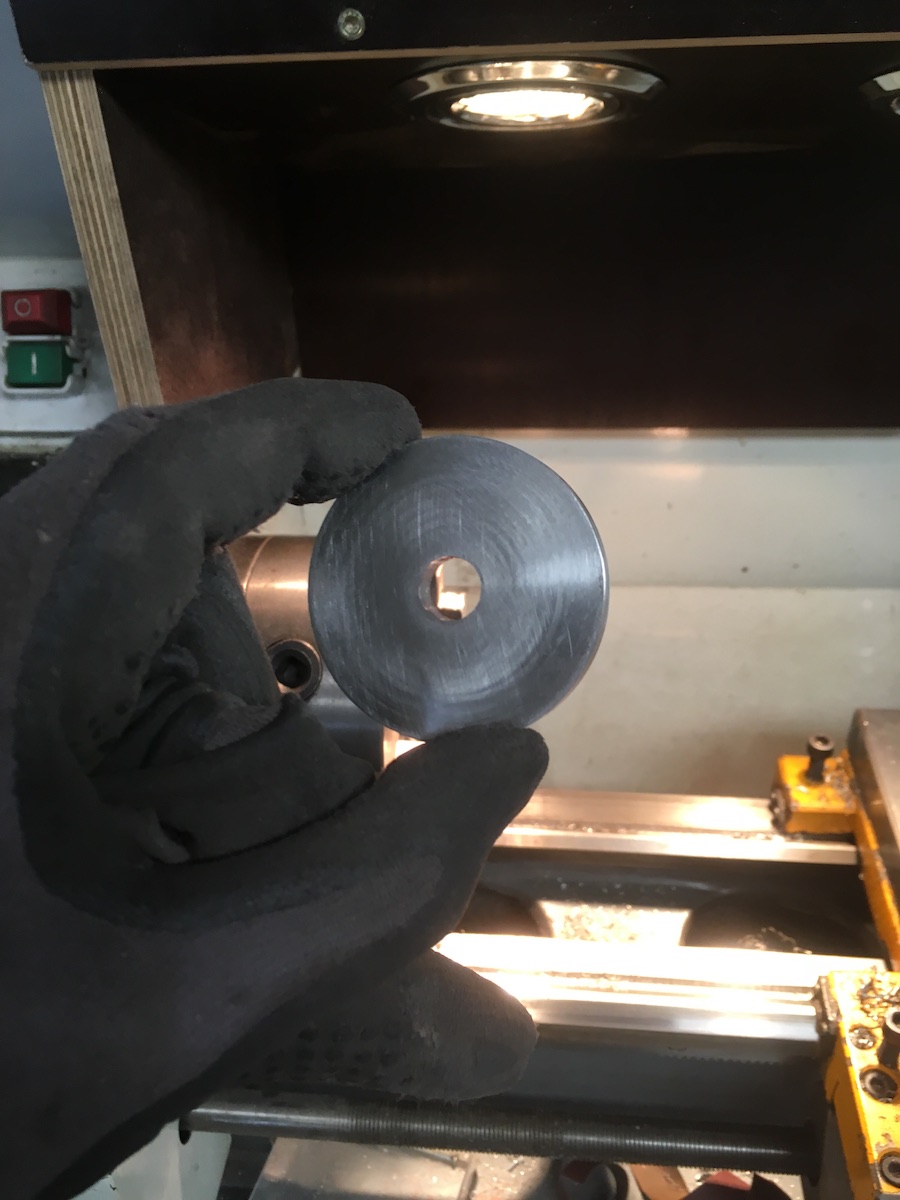

VA Unterlegscheibe auf der Drehbank selbst gemacht um die Kabine mit dem Lux zu verbinden ;-)

Innenverkleidung
Innenverkleidung

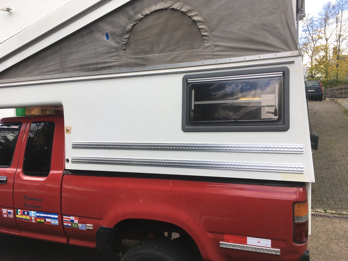

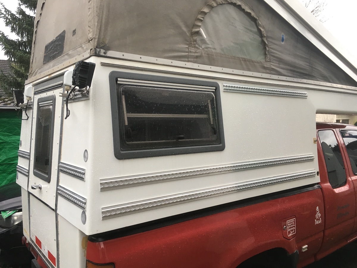

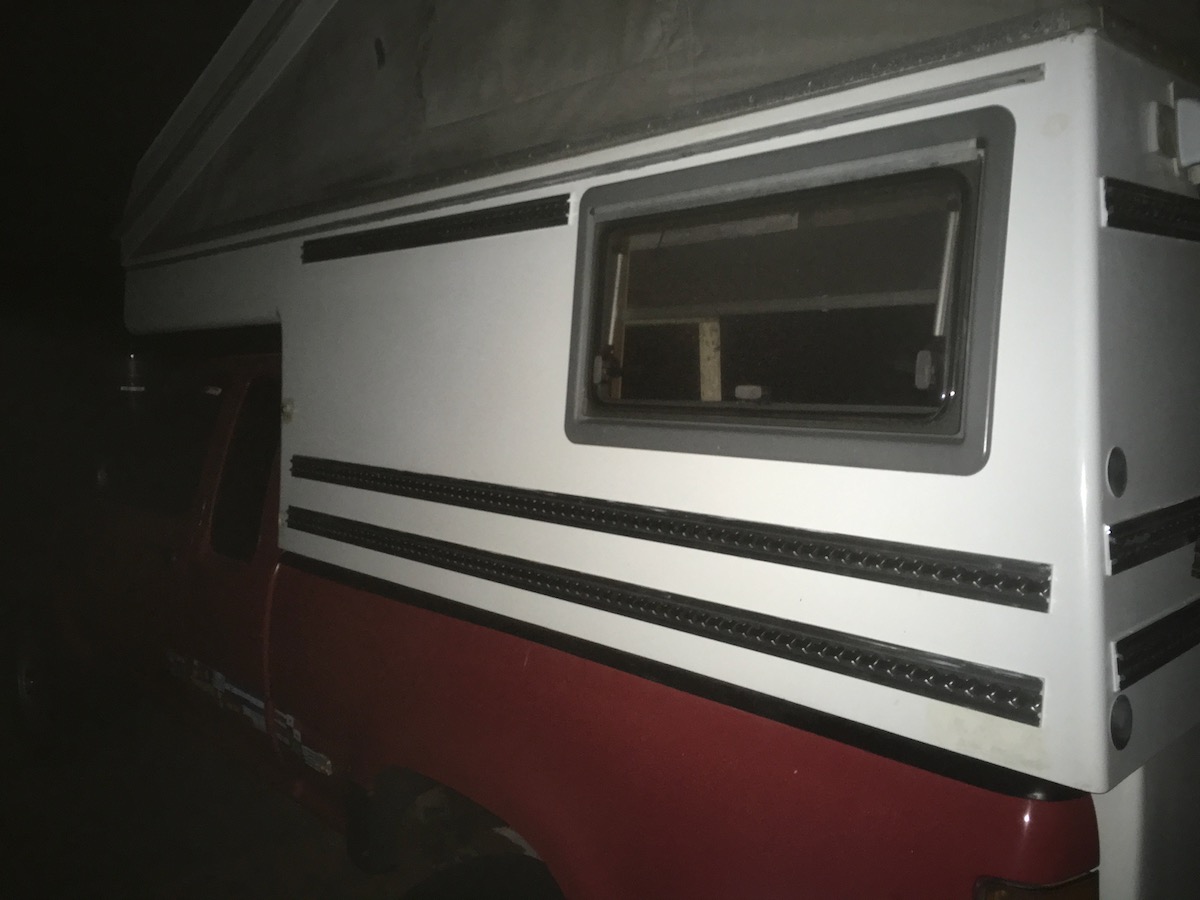

Airline Schienen Maniac :lol:
Kabine reinigen alte Airlineschienen und Aufkleber müssen ab

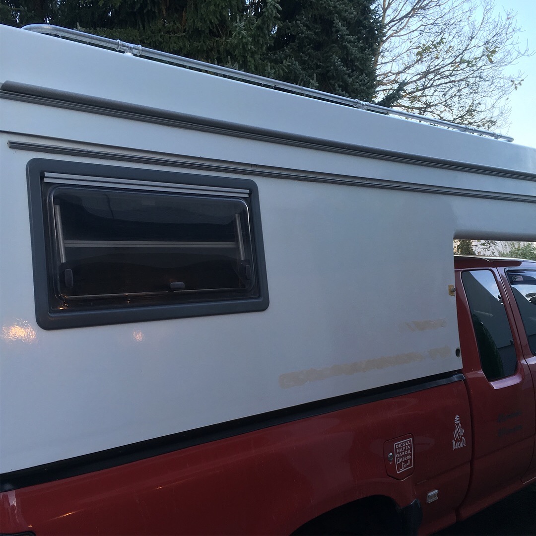

Airline Schienen man kann garnicht genug davon haben :wink:
und auf dem Dach auch noch...

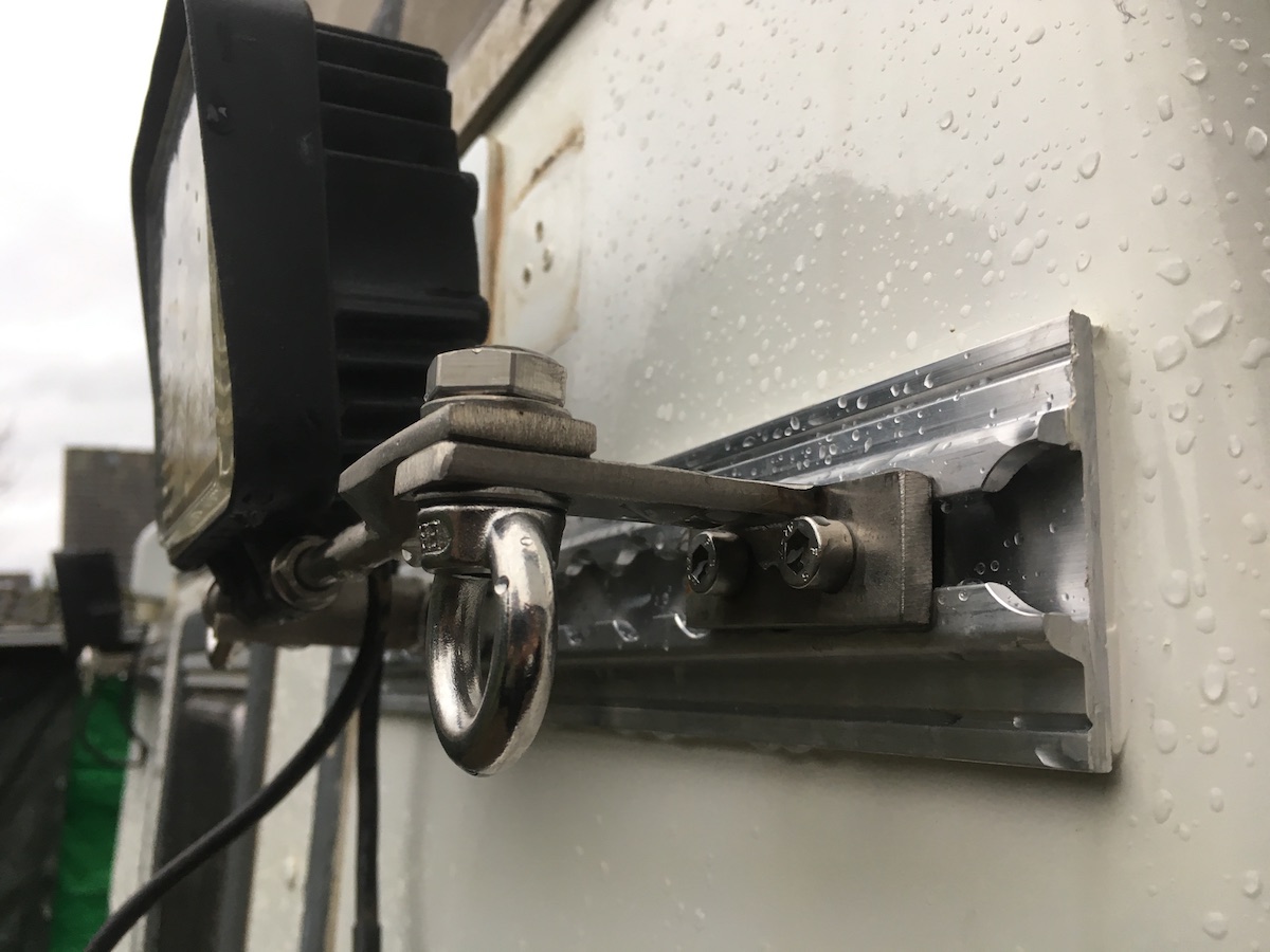

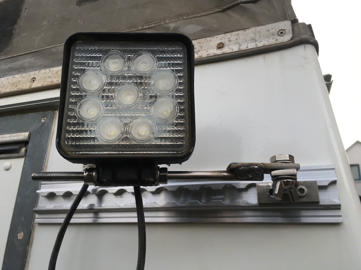

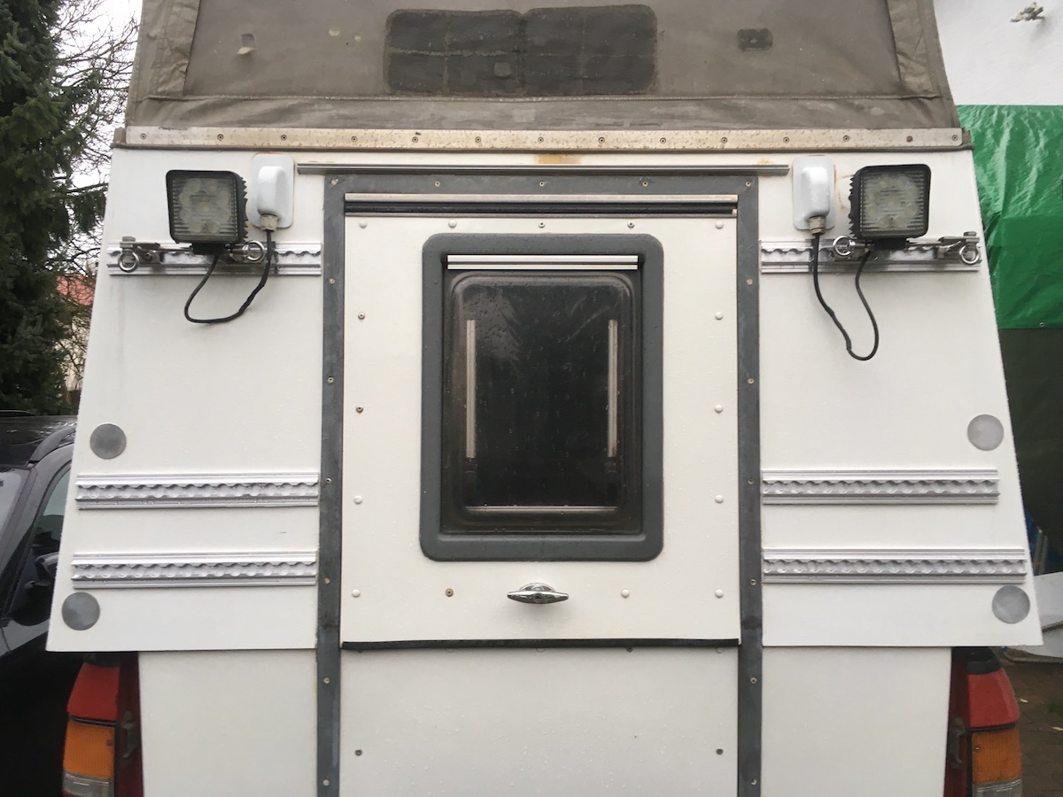

Außenbeleuchtung von Baustahl lackiert zu VA. Ich liebe VA. :)
Halterung für die Airlineschienen
Halterung für die LED Lampen
Probe Passung
Probe Passung
JoeCamino
Beiträge: 43
Registriert: 23. August 2017 12:42
Re: Hilux / Explorer Kabine Ausbau und Umbau
Beitrag von JoeCamino »

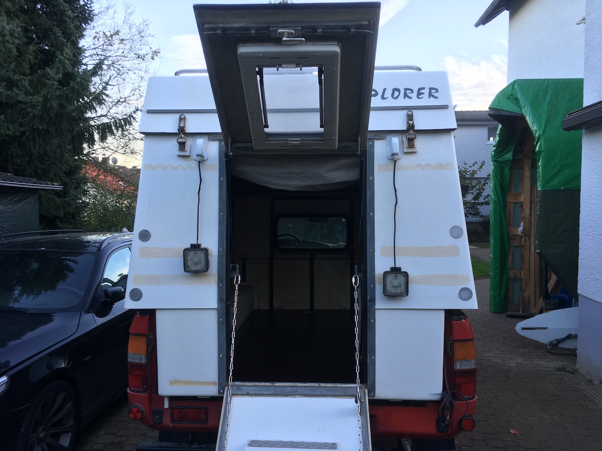

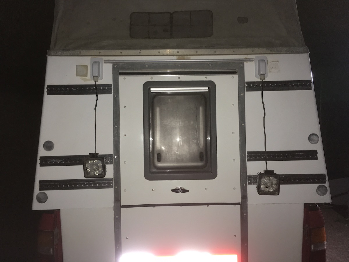

Weiter gehts mit der Außenbeleuchtung
das Fertige Produkt
das Fertige Produkt
Ringmuttern aus dem Yachtbedarf zum sichern und naja Für Wäscheleinen etc.
Beide Seiten
Beide Seiten
Ausklappbar für Pannen und Campbeleuchtung

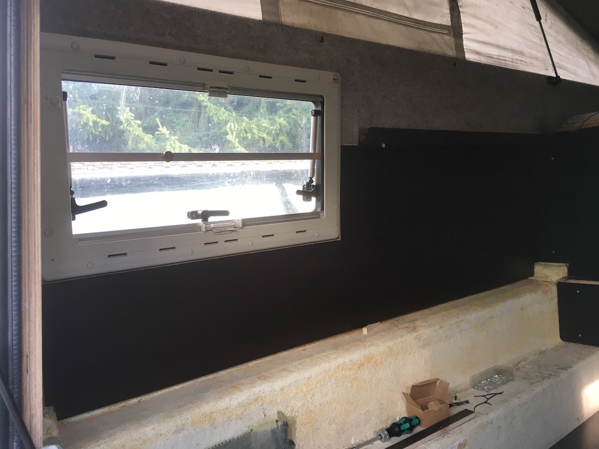

Innen gehts weiter :)
mit Siebdruckplatte 9mm ausgekleidet
und Klappe zu Affe tot

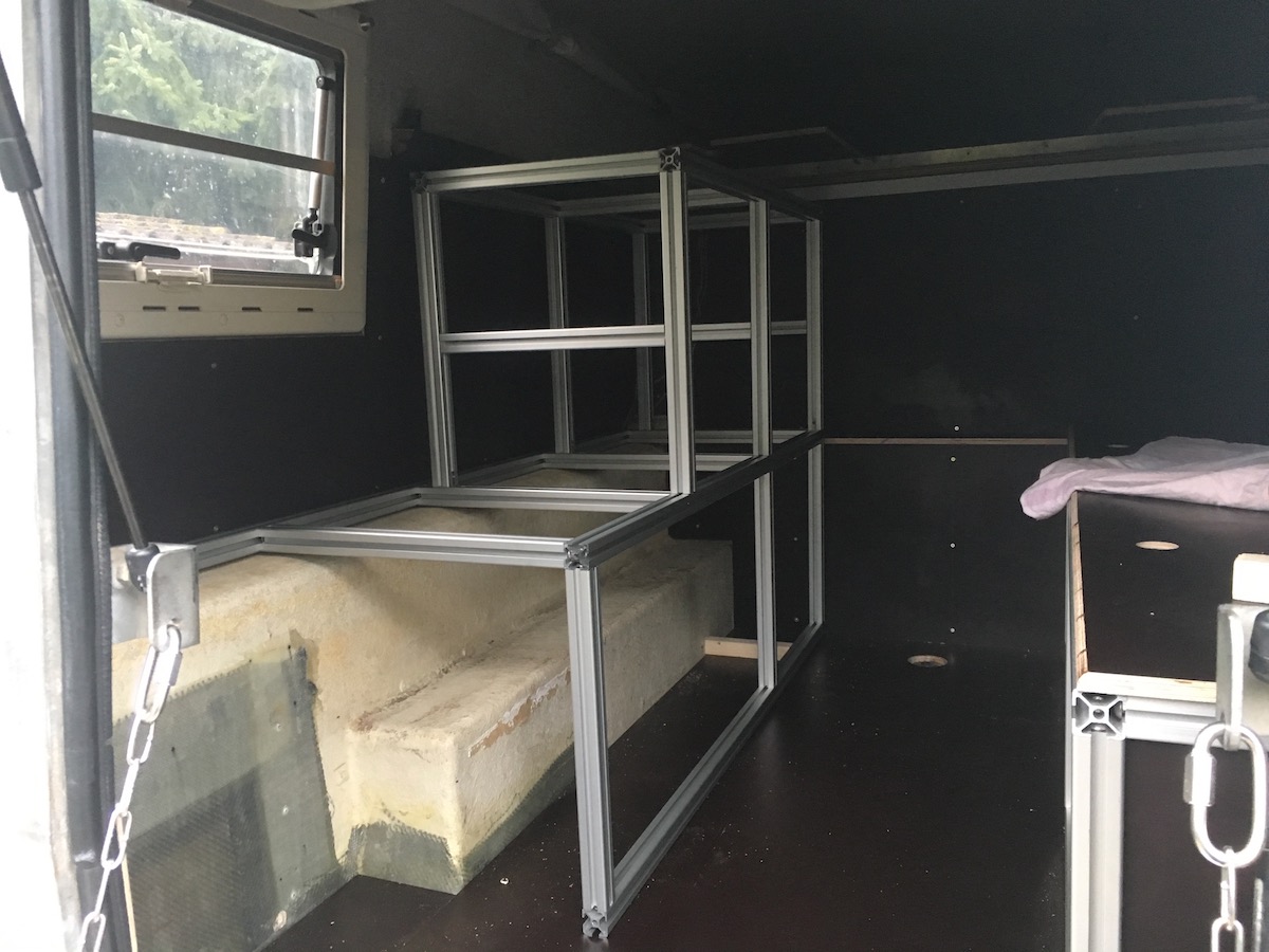

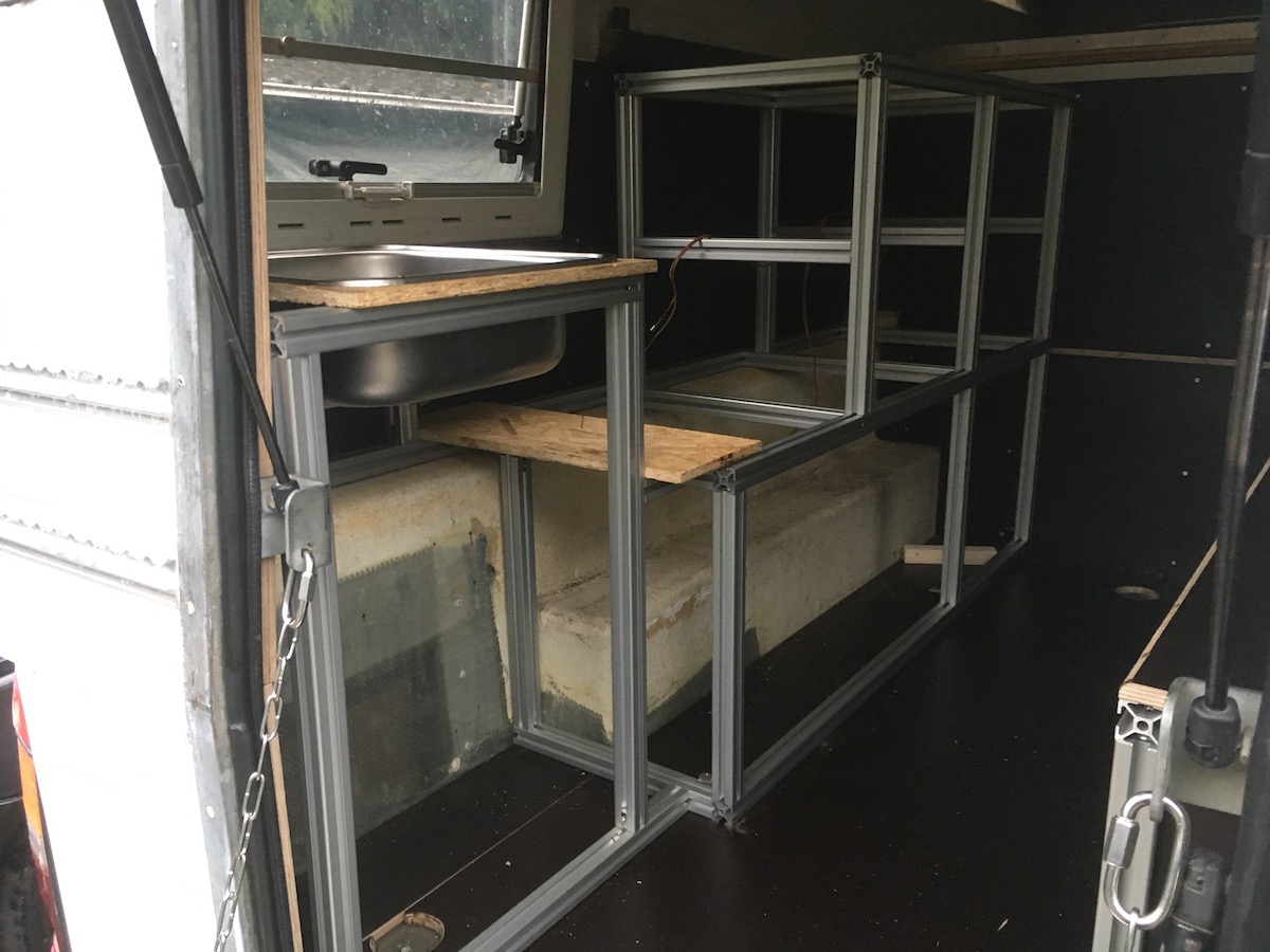

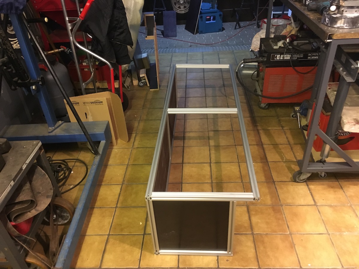

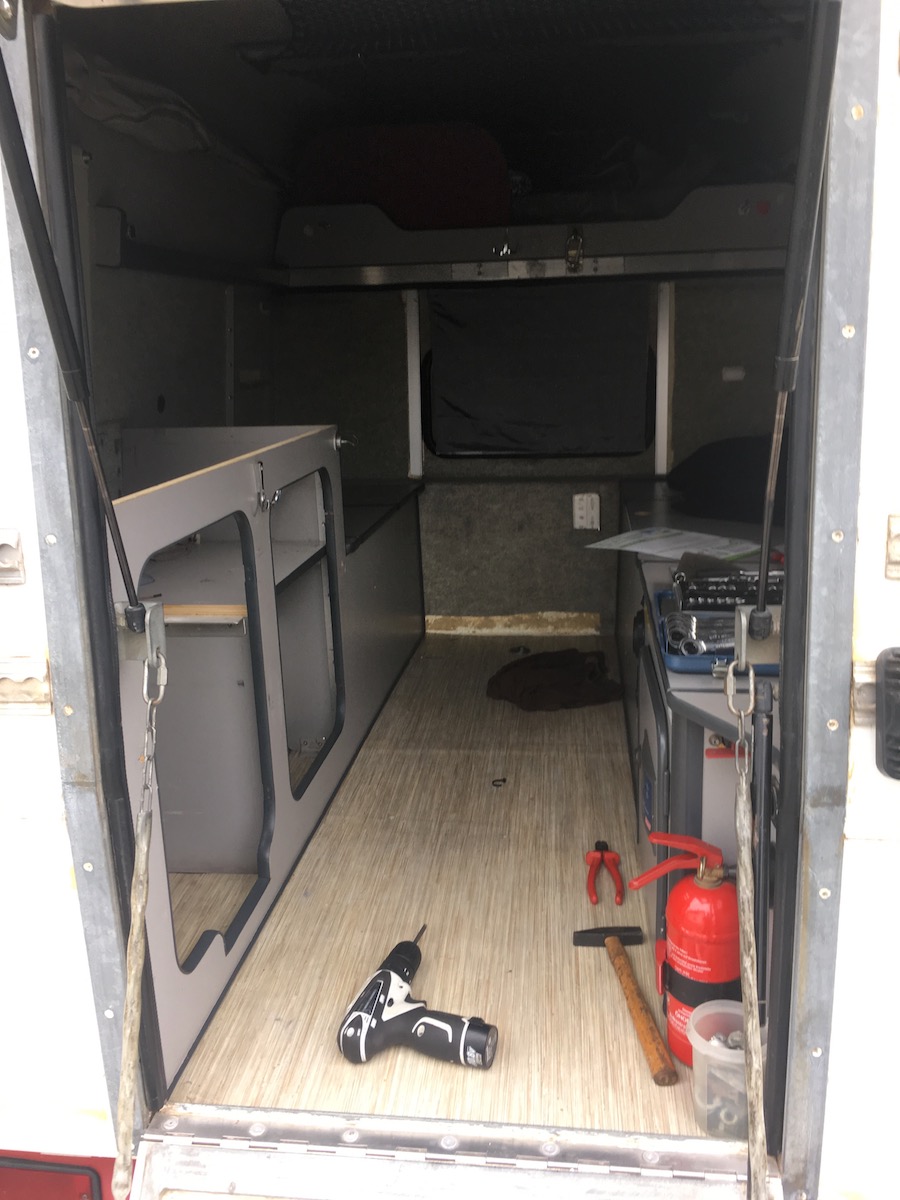

und weiter auf der linken Seite mit dem Innenausbau. Stauraum, Wasch und Kochecke.
Stauraum
Stauraum
Waschecke Probepassung der Edelstahl Spüle
