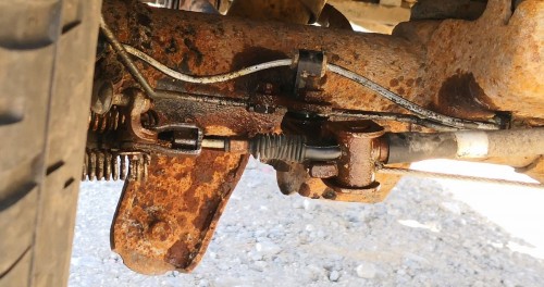

Bleibt noch die Handbremse. Diese wurde nachgestellt, bremst aber nur auf der linken Seite.
Auf der rechten Seite bremst es auch, aber der Belag geht nicht mehr zurück, also bleibt nach dem ziehen und bremst weiter.
Ich befürchte da komme ich nicht drum herum das ganze Teil mal zu demontieren, oder eine Idee wie ich es so fixen könnte?
