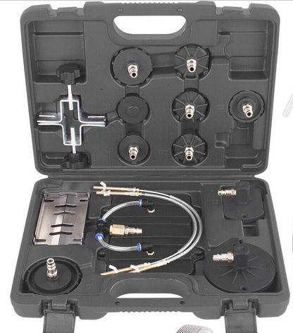

Sugar109 hat geschrieben:Gibt es eigentlich einen passenden Adapterdeckel für den Flüssigkeitsbehälter um mit druckluft zu befüllen?
Ja, gibt es. Bei meinem Gerät war ein Koffer mit entsprechenden Deckeln dabei. Da zumindest mein 4Runner keinen Schraubdeckel hat, nimmt man den großen, auf dem Bild unten links. Der wird mit den kleinen Drahtseilen auf dem Behälter fixirt.

Sugar109
Beiträge: 170
Registriert: 28. Januar 2018 18:00
Wohnort: Deutschland
Re: Betriebsbremse HA
Beitrag von Sugar109 »
Haste mal ein link zu dem kasten?

Über eine Druckbefüllung kommt nicht immer die gesamte Luft aus dem System, ein Freund hat sich erst kürzlich beim Freundlichen alle Bremsleitungen gegen Stahlflex tauschen lassen und die haben 3x versucht mit Druck zu entlüften und das Bremspedal war noch immer sehr weich, da der Hauptbremszylinder Luft hatte.
Am Ende kam er dann zu mir und wir haben 1Liter frische Bremsflüssigkeit rein und so einiges an Luft rausgeholt.
DIe beste Methode beim Lux ist immernoch die alte 2 Mann Methode, wobei nie das Bremspedal zu 100% durchgedrückt sein sollte sondern nur zu 2/3 .
Alternative wenn man alleine Arbeiten möchte die unterdruck Methode (Motorradfahrer kennen diese besser) mit dem Aussaugen an jedem Rad.
Egal wie immer in der Reihenfolge hinten Beifahrer, hinten Fahrerseite, vorne Beifahren und vorne Fahrerseite.

Sugar109 hat geschrieben:Haste mal ein link zu dem kasten?
zu dem Kasten alleine nicht. War wie gesagt beim Gerät dabei. Schau mal in der Bucht....z.B.:
https://www.ebay.de/sch/i.html?_from=R4 ... acat=34998
Habe auch so ein Billigteil, hat aber schon bei mehreren Fahrzeugen gute Dienste geleistet. Auch bei meinem 4Runner.
