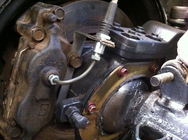

Hier noch ein paar Bilder von der Umbauaktion:
Bremsleitungshalter
Bremsleitungshalter
Dämpferaufnahme
Dämpferaufnahme

Hi Jan, sag mal fehlen dir nicht die "Arme" die vorne noch an die Achse gehen? links und rechts?
Mein Dad hat die z.B. und Loafi hat die bei Hyde auch (ich weiß net wofür die sind) wenn ich nen Bild hab verlink ich es
Die schwarze Strebe von oben in der Bildmitte mein ich
La4200
Beiträge: 1466
Registriert: 25. August 2008 16:07
Wohnort: Nierstein Deutschland
Re: Reinsetzen und losfahren ! SAS & Diesel Update
Beitrag von La4200 »
Nö die fehlen nicht! Sind abgeflext ;-)
Die sind am originalen Lux natürlich dran. aber beim Umbau fallen die Weg. Es gibt aber von Trailger welche, die man verwenden könnte. Aber bisher sehe ich keinen Grund dafür. Ich habe auch extra eine verstärkte Feder eingebaut, die ersteinmal ein übermäßiges Verdrehen der Achse verhindert.
Ganz liebe Grüße!
-Jan
