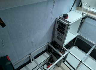

Den Innenausbau werde ich selbst übernehmen, lediglich die Zusatzisolationen der Zeltbahnen werden noch vom Profi gemacht.

Das Gewicht ist wohl der kritischste Punkt. Wasser, Akku, Kühlbox und etwaiger Diesel in Kanistern wird soweit vorne in der Kabine gelagert wie möglich. Dass ein DoKa da nicht optimal ist, dem bin ich mir voll bewusst. Ich muss allerdings auch sagen, dass der Camper in Island vom Fahrgefühl eigentlich soweit in Ordnung ging (1600 Pfund Absetzkabine, wenn ich mich nicht irre). Und als Amateur muss ich zugeben, hat er auch abseits des Asphalts Spass gemacht.
Nach dem Innenausbau hoffe ich auf unter 350Kg. Desswegen auch viel Alu. Dann noch 100Kg Wasser und was sonst noch so da rein gehört wie Geschirr etc. Auch Bergematerial wie ein Seil und Fischerhosen zum Furten abwaten gehören dazu. Damit möchte ich dann unter 500Kg bleiben. Mit 4 Erwachsenen muss man ja schon mit 320Kg "Ladung" rechnen, bleiben von der 1 Tonne noch 700Kg für Kabine samt allem Inhalt. Es werden wohl selten 4 oder sogar 5 Erwachsene mit fahren, aber man muss es dennoch berücksichtigen.
Bleiben dann noch 200Kg für Lebensmittel, Klamotten, Schneeketten und weiteres. Sollte es dennoch knapp werden, lasse ich den Hilux amtlich auflasten. Denn gemäss Preisliste sind 3.5t ZGG und 2.3t HAG maximal zulässig (mit Sonderprüfung). Was auch immer das genau verheissen mag, da muss ich den Händler noch ausquetschen.
Gespaart wird am Gewicht, nicht am Geld, das ist so meien Devise für den Aufbau. Kohlefaser liegt leider aber dann doch nicht im Budget :D

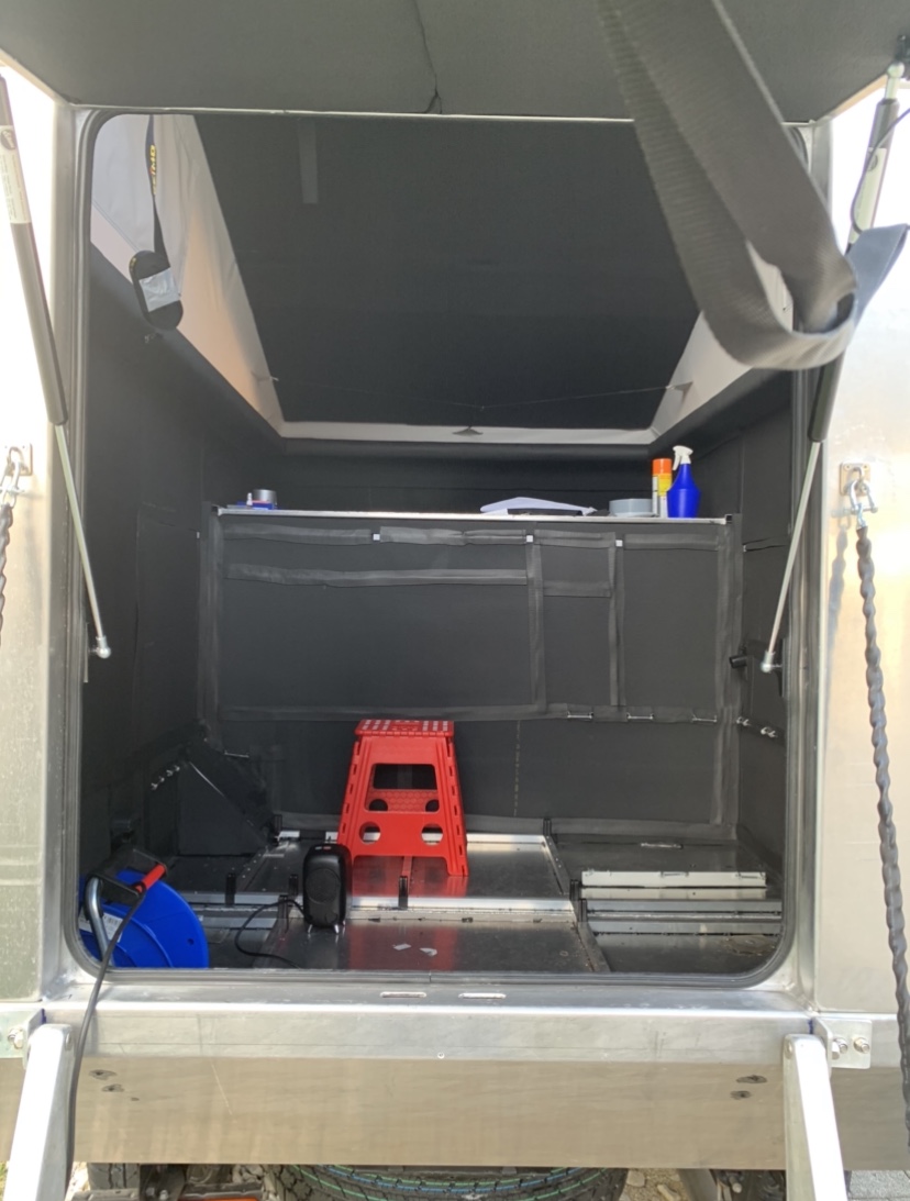

Ich bin mittlerweile weg von einer festen Wohn- oder Expeditionskabine auf einem in Deutschland zugelassenen Midsize Pickup. Dafür ändern sich die Regeln über Fahrverbote viel zu schnell und eine feste Wohnkabine läßt sich, wenn überhaupt, nur mit sehr viel Aufwand auf einen anderen Pickup transplantieren.
Als mein 2002 für 1 Jahr Australien ausgerüsteter HZJ79 mit Innovation Campers Kabine 2011 ganz plötzlich zur größten Dreckschleuder aller Zeiten und als absolut umweltzonen-inkompatibel deklariert wurde, blieb mir nur der Komplettverkauf mit erheblichem Wertverlust.
Seitdem fahre ich einen 1,5 Cab mit einer Four Wheel Popup Kabine, zuerst ein Ford Ranger 2AW, seit 2014 ein Navara, demnächst vielleicht einen 2,8l Hilux, falls der denn mal kommt.
Jedenfalls habe ich jetzt eine optimierte Wohnkabine und bin damit onroad und offroad nicht schlechter unterwegs, als mit der nur zu meinem HZJ79 passenden Innovation Campers Kabine von 2002. Ich könnte nachträglich keine Situation nennen, wo ich mit der Innovation Campers Kabine durchgekommen bin und mit der Four Wheel Kabine stecken geblieben wäre. Aber es fallen mir viele Situationen ein, wo es toll gewesen wäre, die Kabine für ein paar Tage abzusetzen und mit dem Fahrzeug solo zu fahren.
Allerdings, wenn ich nochmal entscheiden könnte, würde ich die Kabine nicht mit 2,40m Bodenlänge kaufen, sondern maximal mit 1,80m bis 2m. Dann wäre sie auch gut auf einem Doka fahrbar, so nur auf SC oder KC.
Und wenn es dann wirklich mal auf die ganz lange Tour geht, ist ein kleiner Offroad Anhänger leichter über Dünen und schwierige Passagen zu ziehen, als eine überladener Pickup mit viel zu viel Last auf der Hinterachse.

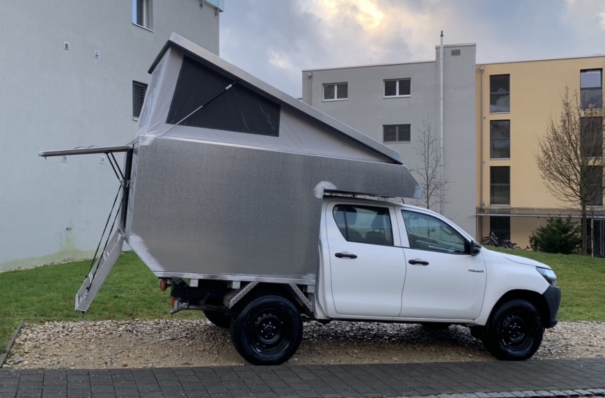

Kurz vor Weihnachten konnten wir die Leerkabine abholen.
Mit den Feier-, Arbeits- und Schul-Tagen dauert der ganze Ausbau aber leider doch länger als erwartet. In der Zwischenzeit ist die Isolation drin und die Verankerungen sind eingeklebt/genietet.
Nun kommt noch ein schöner Polsterstoff an die Wände und dann gehts an die Möbel und Technik :)
Re: Hilux mit Expeditionskabine
Verfasst: 27. Januar 2020 06:40
von hakim
erstmal meinen Glückwunsch zur neuen Leerkabine. Ist offensichtlich aus Alu, von ORTEC. Mein Hinweis betrifft den Polsterstoff als Innenverkleidung. Wenn ich richtig sehe, hast Du lediglich die Felder innerhalb der Rahmenstruktur isoliert. Wenn aber nicht zumindest eine dünne Isolierung auch über den Rahmenholmen liegt, hast Du dort entlang Kältebrücken und der Polsterstoff der Innenverkleidung wird naß werden vom Kondenswasser. Selbiges gilt für die Traversen im Dach und auch im Alkovenboden- eigentlich für alle Aluvierkantrohre, welche unisoliert bleiben. Optimal wäre aus meiner Erfahrung eine zusätzliche Isolierung mit weiteren 10mm Xtremisolator (REIMO) über die gesamten Innenflächen, sofern diese nicht durch Möbel abgedeckt werden. Bedenke auch, daß die wohl verwendete PU-Isolierung im Laufe der Zeit etwas schrumpfen wird. Die Alu-Außenhaut des ORTEC heizt sich sehr auf in der Sonne! In jedem "Feld" des Aufbaus werden also bis zu 5mm breite Lücken zwischen Alurohr und PU-Auskleidung entstehen. Wenn Du jetzt einfach direkt einen Polsterstoff über alles ziehst und flächig verklebst, wird das sicherlich nach dem ersten Sommer nicht mehr so schön aussehen. In meinem Minicamp habe ich nach den ersten Erfahrungen nachträglich eine Innenverkleidung aus folierten Sperrholzplatten eingebaut, insofern habe ich keine Probleme mehr mit Kondens oder schrumpfender Isolierung.
Noch kannst Du optimieren! Viel Spaß beim weiteren Ausbau!
Verfasst: 27. Januar 2020 07:49
von Lender
Hoi Hakim
Vielen Dank für deine Erfahrungswerte. Die Kabine ist allerdings nicht von Ortec, sondern von Tuning&Fun. Das sind alles grosse, gekantete Alubleche, keine Gitterrahmenstruktur wie bei Ortec. Das auf dem Boden sind die "Fundamente" für die Möbel, diese werden noch mit 30mm XPS ausgefächert und die Profile bekommen 9mm Armaflex. Dann kommen noch Dibond-platten drüber, hatte ich oben vergessen.
An den Wänden möchte ich Platten vermeiden und auch der Hersteller der Leerkabine meinte, er nutze nur Armaflex und dann ein Bezug drüber. Ich denke, gerade das warme Armaflex, sollte doch diese Ausdehnungen des Grundmateriales problemlos mitmachen. Hattest du nur Probleme aufgrund der verschiedenen Temperaturen von Aussenhaut und Rahmen oder hat der PU-Isolator generell nicht mitgemacht?

Soviel ich sehe hat er den Rahmen mit Isolierklebeband abgetaped. Oder meinst Du den Hauptrahmen des Hubdaches?
Ein guter Hinweis ist aber die Schrumpfung des PU... ist mir auch aufgefallen.
Die Seitenwände bei meinem sind auch mit dünnem beschichteten Sperrholz verkleidet, nur das Hubdach habe ich mit dünnem selbstklebendem Nadelfilz etwas widerstandsfähiger gemacht. Hatte ein paar Jahre das blanke Armaflex drinnen. Aber das ist so weich dass ich gerade im Fußbereich Zweifel hatte ob es sich nicht "abreibt".
Dünnen Nadelfilz drüber und alles schick.
Bei der Auswahl des Stoffes bin ich bewußt auf Nadelfilz da in meiner Studentenbude sowas inder Art verlegt war und nie reagiert oder gar geschimmelt hat, trotz Party und Getränkeumkipper und was weis ich nicht mehr alles :biggrin:
Die durchaus wechselnden Luftfeuchtigkeiten im Aufbau sind doch tatsächlich ein größeres Problem.

entschuldige, da ging ich fälschlicherweise von der typischen ORTEC-Bauweise mit dem Vierkantrohrrahmen aus... Die Auffälligkeit mit dem Schrumpfen des von mir eingesetzten PU-Isolators (Xtreme Isolator von REIMO) ergab sich aus dem starken Aufheizen der kompletten Alukonstruktion, also sowohl der Außenbleche als auch der inliegenden Alurohrkonstruktion. Die konnte in der Mittagssonne so heiß werden, daß man von innen kaum die Hand auflegen konnte. Ob Dein aufgebrachtes Klebeband das aushalten wird?
@Tim: Mein Hubdach habe ich garnicht verkleidet, lediglich die blanken Alutraversen mit 10mm-PU-Streifen gegen Kondensbildung abgeklebt. Seither ist da Ruhe.
Hakim

Hauptrahmen vom Hubdach? Das ist wie ein grosses Backblech geformt und noch zwei Querstreben, aber die sind ebenfalls gut gedämmt. Leider habe ich ganz leer kein Foto gemacht, aber ich neige eher zum überdämmen, auch wenn der Zeltbalg gleich wieder vieles wett macht :lol:
Das Armaflex ist bis 90 Grad Einsatzbedingung spezifiziert, sollte also schon halten. Wenn das Iso-Klebeband mal ne weile drauf ist, kommt das auch nur noch mit nem Stück Isolation weg. Ob das Zeugs aber für viele Zyklen spezifiziert ist? Ich hoffe es taugt zumindest, wird ja von vielen genutzt.
Dass sich die Struktur mehr ausdehnt als die Isolation klingt für mich etwas seltsam, oder schrumpfte es erst als es wieder kühler wurde?
Mit den Füssen kommt man höchstens beim Schlafen in die Nähe vom Armaflex, sollte aber mit nem robusten Stoff halten sofern die Stösse gut sind. Oder habt ihr da besonders Probleme im Alkoven?
Nadelfilz hatten wir auch lange als Favorit, haben aber dann farblich nix passendes gefunden. Ein weiterer Vorteil vom Nadelfilz ist, dass du kleine Staufächer mit nem Klettverschluss anbringen kannst. Alucab z.B. bietet solche an. Jetzt nutzen wir eingeklebtes Blech und Magnete dafür.

herzlichen Glückwunsch zu der Kabine! Da hast Du auf kleinem Raum viel Platz geschaffen und wir bleiben neugierig wie Du den Innenausbau machst.
Eins verstehe ich jedoch nicht und das ist die Hecktür. Super finde ich, dass sie wohl über die ganze Breite der Kabine geht. Aber warum geht sie nicht bis zum Boden der Kabine? Warum hängt die Einstiegsleiter, die wohl super konstruiert ist, so weit oben? Damit ist doch auch die lichte Höhe des Einstiges reduziert, d.h. ihr müsst immer stark geduckt in die Kabine krabbeln. Oder sehe ich das auf den Bilder falsch?
Ein paar mehr Bilder wünschen wir uns hier sowieso von dem Projekt ;-).

Ich habe mit Armaflex selbstklebend gearbeitet (auch das Klebeband über den Traversen) und nullkommakeine Probleme. Wichtig ist eine sorgfältige Entfettung vorweg und Zeit zum Ablüften geben.
Selbstklebendes Armaflex lässt sich prima mit einem (billigen) Keramik-Küchenmesser zuschneiden.
Ob ich nun auf Nadelfilz oder blankes Armaflex sehe ist mir eigentlich egal, wobei der Nadelfilz noch ne Spur besser ist. Ist wie schon gesagt sehr dünn und Meterware, nicht die üblichen Fließen, die sind verdammt schwer

Ja die Hecktüre ist nicht ganz optimal, wir passen aber gerade so durch und wenn man genug rein und raus geht, bekommt man Übung :wink:
Grund für den Design-Kompromiss ist eine 270-grad-Markiese welche noch folgen soll. Man kann den Deckel also nicht beliebig weit öffnen und wenn die Schräge dran wäre, würden wir uns wohl öfter die Köpfe daran anstossen. Man könnte auch den Teil nach unten öffnen wie beim Ferwehmobil. Wenn dann aber Dreck in der Dichtung ist und der Arsch beim verlassen von einer Furt weit eintaucht, ists auch nicht so toll. Dafür ist die Türe mit 80cm Breite angenehm weit.
Eine weitere Überlegung war der Tritt ins Leere, wenn man in der Kabine ist und die Türe offen hat. Denn der Boden wäre 30cm vor der Wand fertig.

Wir haben nun ein Flockvelours in "Soft Pastell Taubenblau". Je nach Licht ist es mal mehr Hellblau oder mehr Hellgrau. Aber ob es nun Blau oder Grau ist, darüber streiten wir uns noch :rofl:

So es gab kleine Fortschritte:
Die Wände sind "Tapeziert". Leider macht der Kleber nicht ganz so mit wie erhofft. Ich hoffe das bessert sich wenn der ein paar Tage wirken kann. Was hattet ihr für Kleber genutzt?
Bei den Staufächern im Alkoven ist nur das untere Profil mit Sikaflex eingeklebt. Dann nach dem Stoff den Rest eingesetzt und Gummi-Schnüre gespannt.
Der Obligatorische UFS ist auch dran. :baeh: Hatte eine weile gedauert, deswegen der kleine Fortschritt. Das einzig gute ist die AHK welche nach der Zulassung gleich wieder abgeschraubt wird bis sie mal gebraucht wird.
Sollte es nötig sein, lässt sich die Quertraverse mit 6 Schrauben entfernen, dann bleiben nur noch die Bleche welche man zur Not ebenfalls entfernen könnte.

So es gibt wieder ein paar Bilder. Elektro ist soweit alles verlegt, das einzige was noch fehlt ist die Tankanzeige und die Kühlbox.
Bei den Wassertanks war der Anschluss seitlich, jedoch hielten die dem Wasserdruck von ca. 10cm Wassersäule nicht stand :angryfire: Also sind sie raus geflogen und es kommt einer auf Mass rein. Die Halter für die Filter sind ebenfalls fertig gedruckt und kommen über Ostern rein.
Auf die Winkelprofile für die Kühlbox bin ich noch am warten. Danach kommt noch die Küchenzeile drauf und dann ists bald vollendet, oder auch nicht :D

So der Aufbau hat nun auch sein Farbe erhalten.
Leider ist der einfärbbare Raptorliner alles andere als deckend. So sieht man nun an einzelnen Stellen noch die Schmierereien vom Kleben. Auch sieht man je nach Licht noch Schattierungen vom Rollen. Für das beste Ergebnis würde ich mit ner deckenden Grundfarbe oder Weissem Raptor (k.A. ob der Deckend ist) alles vorbehandeln. Ansonsten braucht es wesentlich mehr Schichten als die angeworbenen drei. Wir haben nun 5 oder 6 drauf.
Das Haftverhalten vom Sikaflex auf dem Raptor ist soweit ok. Auch die Ränder sind gut gelungen (sofern gerade geklebt), die Unebene Oberfläche macht also keine Probleme wie befürchtet.
In der Warteschlange auf die Fähre konnten wir nun noch die Achsen wiegen. (Dank einem Netten J79-Besitzer mit mobiler Waage :D) Das Fahrzeug war vollgetankt, reisefertig (ca. 40l von 85l Frischwasser dabei und halb leerer Kühlbox und meiner Wenigkeit), VA 1220 kg, HA 1480kg. Ich denke damit darf man ganz zufrieden sein sofern die Waage stimmt :D
Leider reichte es nicht mehr um die HA-Federn an die neue Dauerlast anzupassen. Was da dann genau rein kommt muss ich noch schauen. Zur Auswahl stehen Komplettfahrwerk, Auflastung bei Toyota (mit Erhöhung der Achslast und des ZgG auf 2.3t. resp. 3.5t) oder lediglich Anpassung der Feder von ner Werkstatt. Aber das kommt nach dem Urlaub zusammen mit der einen oder anderen Optimierung :)
Auch schaffte es der Schnorchel nicht mehr rechtzeitig zu uns.

Ne Weile ists her und einiges hat sich getan.
Abgesehen davon, dass der Grundriss optimal für den Schwerpunkt ist, wars das dann auch schon. Deswegen folgt nun Ausbau 2.0 mit dem Ziel alles gut zugänglich zu machen bei geschlossenem Aufbau und die Küche zu maximieren. Dennoch sollten es 4-5 Personen im Fahrzeug aushalten bei schlechtem Wetter.

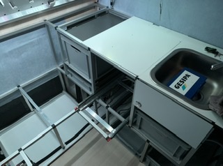

Das Elektro-Panel bleibt wo es ist. Es wird nun jedoch ein Regal für kleinen Krimskrams wie Handy etc. Zuvor war es ein von oben zugängliches Staufach wo man einfach alles drin versenkt hat um es nicht mehr zu finden. :D
Die Küche ist auf die rechte Seite gewandert. Da alles am Euroboxen-Raster ausgerichtet ist, geht das ohne Probleme. Das Loch links wird noch abgedeckt und wenn sich der Grundriss bewährt, gibt es eine grosse Arbeitsfläche aus Edelstahl. Nun ist die Spüle auch im geschlossenen Zustand bestens zugänglich, da sie nicht mehr unterm Bett ist.

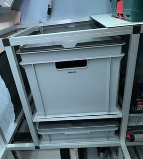

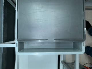

Da sich Euroboxen wohl grösserer Beliebtheit erfreuen, möchte ich noch kurz darauf eingehen:
Bei den Boxen handelt es sich um Rako-Systembehälter in 400x600. Gehalten werden diese von Winkelprofilen welche mittels Nietmuttern am Alfer-Profilsystem befestigt werden. So kann man die Kisten variieren und muss nicht alles umbauen wie es z.B. ExKab macht. Hinten werden die Kisten von Nietmuttern begrenzt, vorne von einer Querstrebe. Um die Kisten zu entnehmen muss man sie nur vorne anheben. Das hat bestens funktioniert.
Zudem empfiehlt es sich, bei den Kisten die Scharniere und einen Verschluss weg zu lassen. So muss man nicht immer die ganze Kiste hervor ziehen um an den Inhalt zu kommen.
