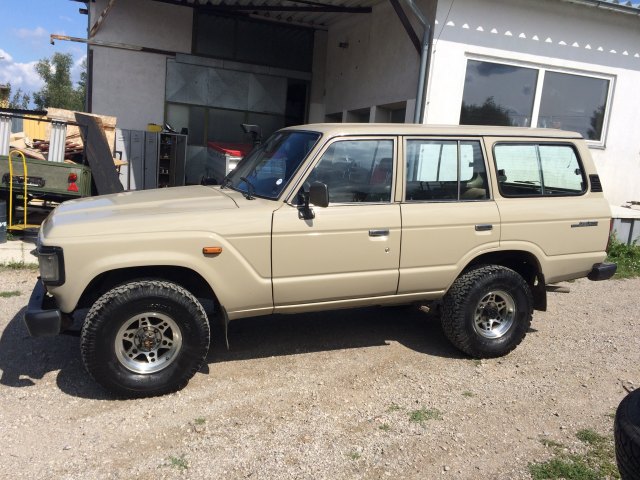

RobertL
Beiträge: 18429
Re: Anfänger-Kaufberatung HJ60
Beitrag von RobertL »
32x11,5R15 stehen dem J6 unheimlich gut! Und fährt sich auch gut! Hier mein Ex-HJ60

Dotz Dakar hatte ich auch mal am 60er drauf. Sieht so aus mit 32x11,5R15
