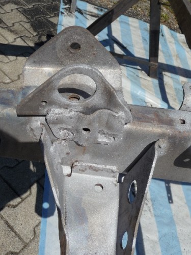

So habe heute mal wieder weiter gebaut:
Den Rahmen fertig Sandgestrahlt,
jetzt ging es an die Modifizerung: Quertraverse um 10 cm nach vorne versetzten. Eher unspektakulär.
Dann die Halter für die Federn aufschweißen: War ne coole Arbeit hat mir gefallen.
Und zu guter Letzt noch den Rahmen ausgerichtet, aber seht selbst.
vorher
vorher
general Kur 0004.jpg (150.58 KiB) 1565 mal betrachtet
nacher
nacher
general Kur 0006.jpg (154.66 KiB) 1565 mal betrachtet
mir zwei langen Rohren und großer Hebelkaraft den Rahmen zusammengedrückt um 0,8 mm<br />Keine Ahnung warum der so weit außenander war.
general Kur 0001.jpg (166.78 KiB) 1565 mal betrachtet
von nahem
von nahem
