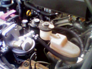

Hier ein paar pics:
DRINGENDE FRAGE: Hab jetzt teilweise Startprobleme nach Stillstand über nacht.
Nach pumperei an den zwei Pumpen startet er wieder. Leck habe ich keines entdeckt. Fahren tut er ohne Aussetzter.
Kann es sein, dass sich Luft im leicht nach oben geneigten Verbindungsschlauch zwischen den Filtern (in Bereich des Bremsflüssigkeitsbehälters) sammelt und das der Grund ist?

Wenn du nach "der Pumperei" wieder starten kannst ist das System wohl doch nicht ganz dicht und es Scheicht sich Luft rein.
Re: Welchen Dieselvorfilter
Verfasst: 7. Juni 2017 14:57
von csae4694
..mal Teflonband auf die Gewinde versuchen

Wozu eigentlich die zweite Pumpe? Ich kanns auf dem Bild nicht recht erkennen aber das scheint so ein Standard Dieselpümpchen zu sein. Die sind auch gern mal undicht.
Wieso sind die Bilder eigentlich von so schlechter Qualität?
Muss das so sein? :shock: :biggrin:
Verfasst: 7. Juni 2017 16:08
von csae4694
die zweite pumpe kam mir recht praktisch vor; preislicher Unterschied zu "ohne Pumpe" war gering.
Sorry für die Qualität-mein Dinosaurier-Handy kanns nicht besser.
Bin schon gespannt wie ich das Luftleck finde :)
Verfasst: 9. Juni 2017 09:55
von csae4694
Gelöst:
Filter raus, zwei kurze schlauchstücke dran, ausgang blockieren (schlauch 2x abknicken und klebeband drüber), Ausblaspistole am Ende auch mit Klebeband umwickelt (passend für schlauchdurchmesser), in Schlauch gesteckt, Kompressor auf 2 bar, Seifenwasser drüber.
Eine Anschlussschraube hatte ein winziges Leck.
1 neuer Kupfer-Dichtring und Teflonband habens dann gerichtet.

ich hänge mich mal mit meinem Problem an diesen Thread dran ...
Ich habe einen Delphi 296 Dieselfilter als Vorfilter in meinem Hilux verbaut. Bei Anschluss "3" kommt der Diesel aus dem Tank, bei Anschluss "4" geht er in den normalen "Hauptdieselfilter", den ich allerdings durch einen feineren Delphi HDF 657 ersetzt habe - so steht es auch irgendwo als Empfehlung in diesem Forum.
Das Problem: seitdem springt das Auto sehr schlecht an. Natürlich habe ich entlüftet, also am Hauptfilter gepumpt, bis es kaum noch ging. Diese Prozedur habe ich ein paar Mal wiederholt. Dennoch springt der Hilux immer erst an, wenn ich den Anlasser ein paar Sekunden betätige. Oft auch nicht beim ersten Mal, sondern erst nach 2-3 Mal pumpen und anlassen. In der Regel springt er dann auch irgendwann an und läuft auch rund, fährt sich ganz normal. Selbst wenn er läuft, ich ihn ausmache und sofort wieder anmachen möchte, springt er wieder nicht an.
Ich bin etwas ratlos ... vermutlich ist die Lösung ziemlich banal ... hat jemand einen Tipp?
Danke und liebe Grüße aus Nordhessen!
EDIT: Ich habe festgestellt, dass ich nicht vollen Druck beim Entlüften durch die Handpumpe erzeugen kann, auch im Schlauch vom Vor- zum Hauptfilter ist recht wenig Diesel. Habe alle Verbindungen und Schrauben geprüft und sie scheinen mir dicht. Ich habe den Vofilter jetzt überbrückt, also wieder direkt den Hauptfilter angeschlossen und alles funktioniert, wie es soll.
Meine Vermutung: entweder ist der neue Vorfilter doch nicht ganz dicht oder könnte es sein, dass der Delphi 657 in Verbindung mit dem 296 zu fein ist und daher kaum Diesel durchs System gelangt? Aber dann müsste ja eigentlich das Entlüften richtig funktionieren...

Hi ich habe jetzt seit gut 8 Jahren oder mehr einen Racor mit 10 Micron Einsatz installiert, das ist auch schon sehr fein. Wir sind mit unserem Hilux 3.0Ltr kreuz und quer durch Afrika und der springt an wie am ersten Tag. Eventuell ist irgendwo etwas undicht. Hast du den Hauptfilter richtig zusammen das ist manchmal ein wenig frickelig.

Kurzes Update zu meinem Vorfilter-Problem, nachdem ich ihn für den Urlaub erst einmal abgeklemmt hatte.
Ohne Vorfilter: Nach Entlüften des Systems läuft alles wunderbar.
Mit Vorfilter: ich bekomme das System nach wie vor nicht über die Handpumpe entlüftet und der Motor zieht keinen Diesel. Bei Toyota angerufen und die sagten mir, der Hilux besitze keine Vorförderpumpe (ich dachte, die sitzt im Tank?) und daher reiche wohl der Druck der Hochdruckpumpe nicht aus, genügend Diesel durch zwei Filter zu ziehen ... Dass es doch geht, zeigen aber verschiedene User hier im Forum.
Ich werde jetzt mal eine Handpumpe für meinen Filterkopf besorgen - vielleicht gelingt mir dadurch das Entlüften. Außerdem würde ich gerne die Delphi HDF 296 Filterpatrone mit 5-7 Mikron Filter durch etwas Gröberes ersetzen. Vielleicht ist auch dies das Nadelöhr. Kennt zufällig jemand passende Filterpatronen mit 10-30 Mikron? Die meisten verfügbaren werden ohne Angabe der Filterfeinheit angeboten ...
