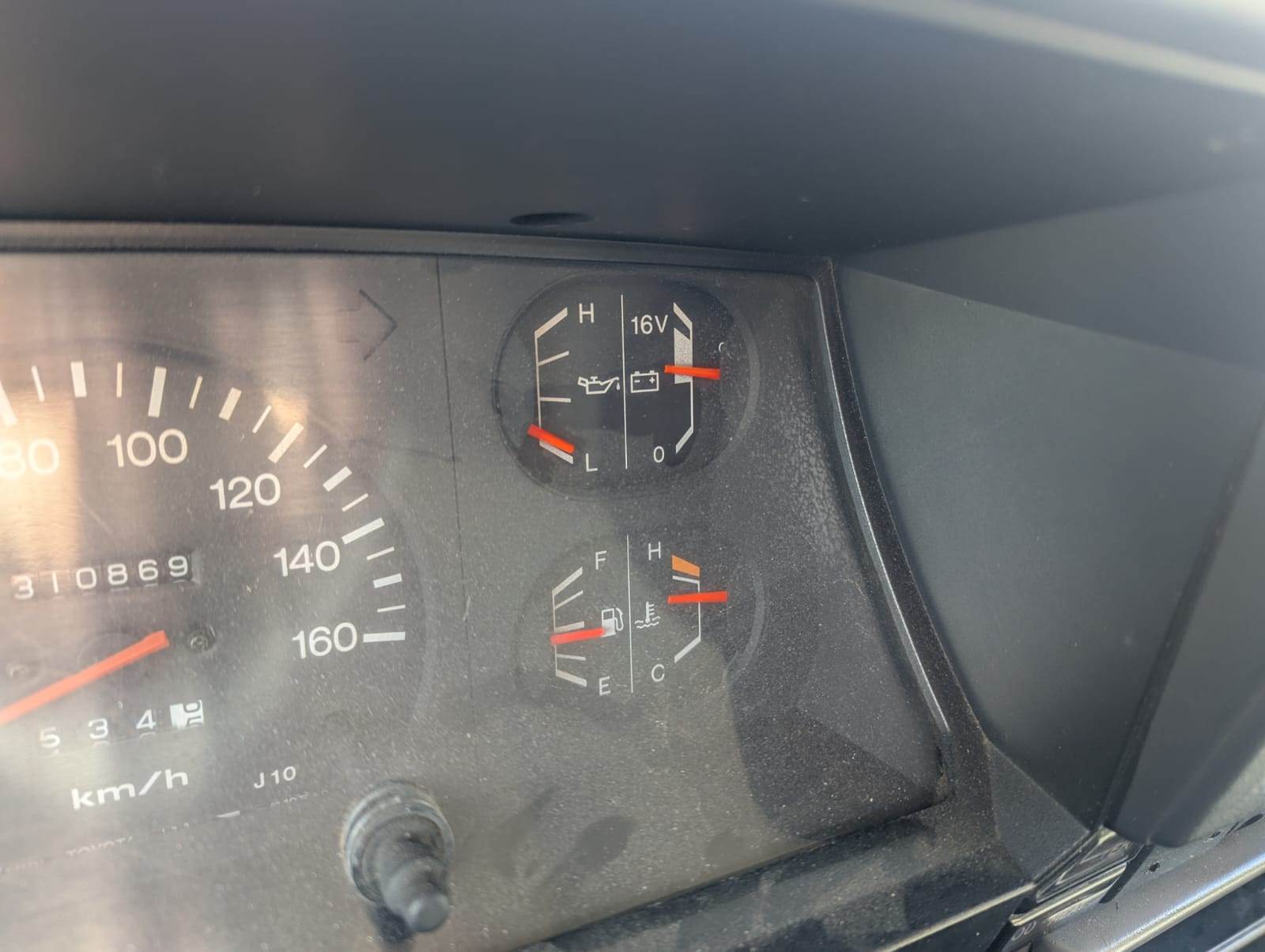

Endlich scheint die Temperaturproblematik gelöst zu sein. Hab Gestern die Visko-Kupplung gegen die richtige getauscht. Dank des aufmerksamen Blicks von @Broesel, dem aufgefallen ist, dass bei mir fälschlicherweise eine Visko-Einheit von einem Hilux verbaut ist. Hab an meinem Test-Berg zwei Proberunden gemacht. Und die Temperatur steigt nicht über den folgenden Wert:
Vorher musste ich auf halber Strecke anhalten, und/oder die Heizung voll zuschalten, sonst wäre die Temperatur über den oberen weißen Strich in den roten Bereich gewandert.

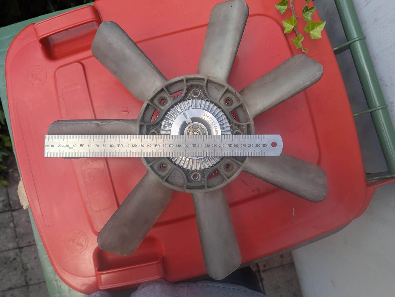

Bin mir jetzt nur nicht sicher, ob der Lüfter der richtige ist. Stehe leider nichts drauf. Kann das jemand beantworten?

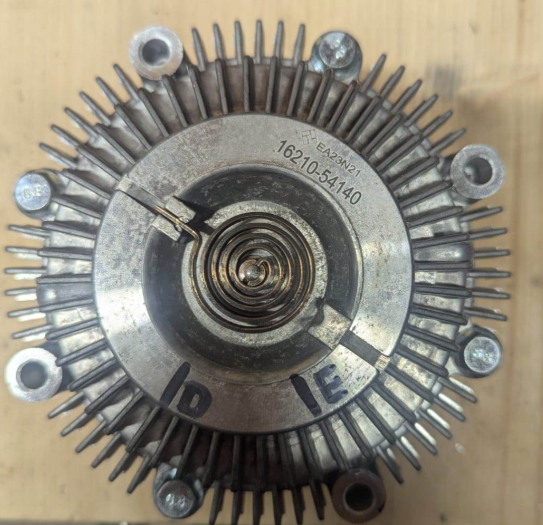

Anbei für die Interessierten noch ein paar Bilder/Videos der Hilux-Viskoeinheit:
(D = Disengaged E = Engaged)

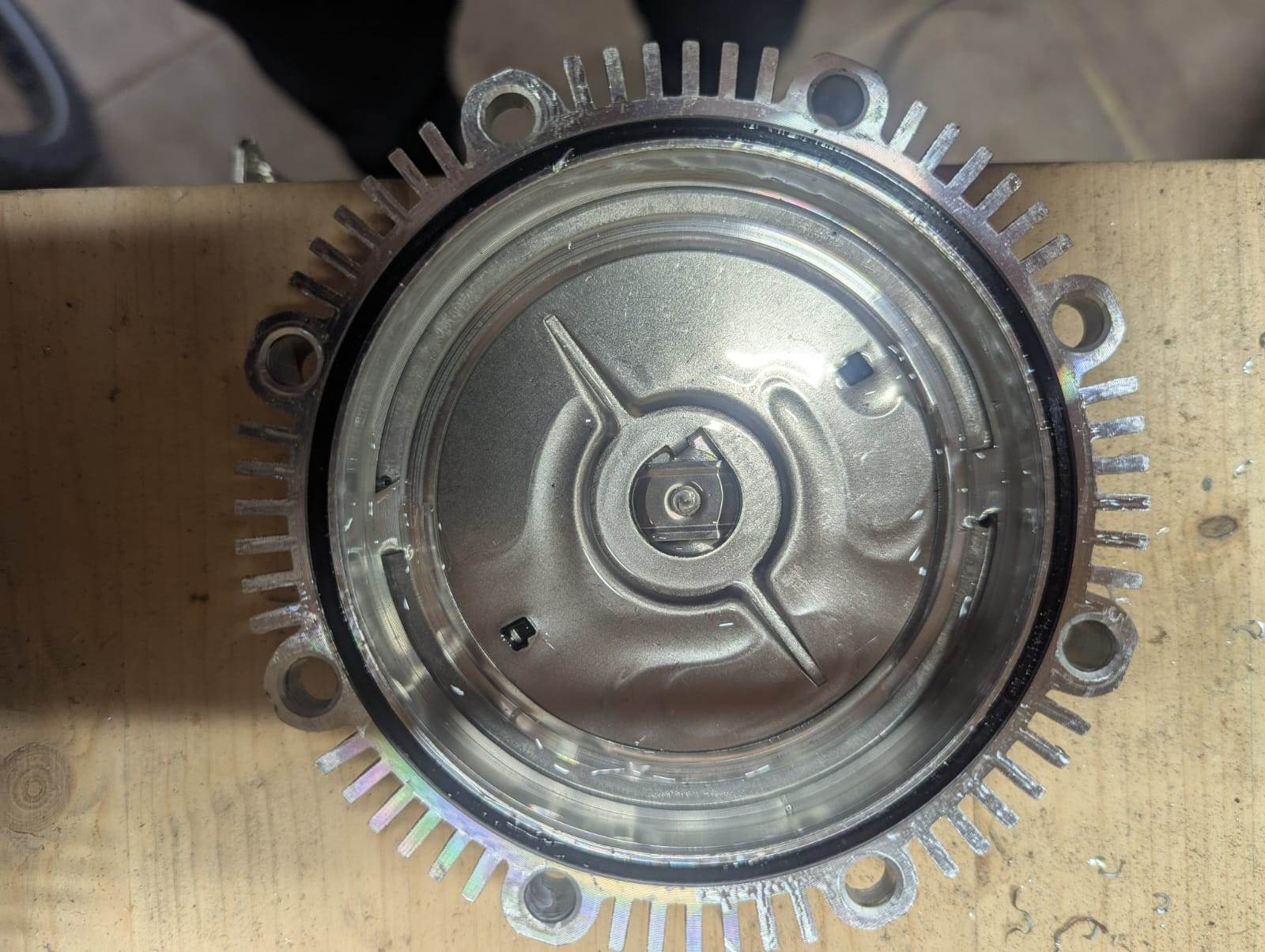

Hier sieht man die Kupplung von innen:

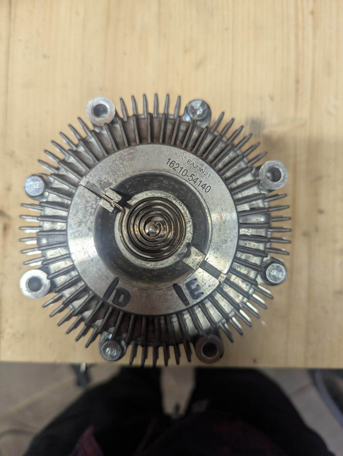

Hier sieht man schön wie die Bi-Metall-Schnecke bei Erhitzung das Ventil dreht. Die Markierung E steht in diesem Fall für Engaged, D für Disengaged.
Die Bi-Metall-Schnecke dreht das hier in der Mitte sichtbare Blech so, dass die Löcher (im Bild auf 2 & 8 Uhr) hiervon verdeckt oder freigelegt werden, sodass das Visko-Öl von der einen Seite zur anderen fließen kann und damit die Reibung erhöht/reduziert wird, wodurch die Kupplung schließt/öffnet:

Bin bei über 30°C mit Frau und Gepäck auf dem Weg nach Italien, in der prallen Sonne auf der Autobahn unterwegs. Dabei ist die Kiste viel zu heiß geworden. Mache jetzt eine längere Pause, und denke drüber nach das Thermostat auszubauen. Evtl würde ich auch die Viskoskupplung modifizieren, sodass der Lüfter einfach immer mit Vollgas läuft. Hat jemand spontan eine Idee, wie ich mit einfachen Mitteln auf der Autobahnraststätte die Viskokupplung dauerhaft in die richtige Stellung bekomme? Hier ein Bild von der Kupplung. Der Pin muss in Richtung E zeigen, und dort gehalten werden.
