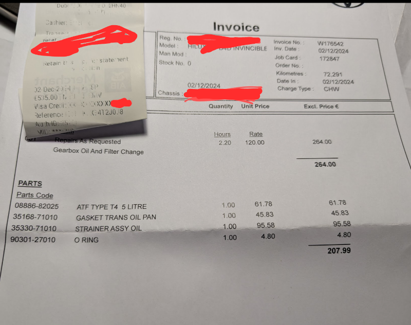

Nordland-Virus hat geschrieben: 11. Dezember 2024 18:40
Falls jemand selber schrauben will, folgende Teile sind angefallen:
08886-82025 ATF Type T4 Transmission Fluid (5 Liter)
35168-71010 Gasket Trans Oil-Pan
35330-71010 Strainer Assy Oil
90301-27010 O Ring
Teilekosten lt. Rechnung waren 207,99€, durchgeführt bei Toyota Ireland in Dublin letzte Woche.
Hab mal die Teilenummern hier gecheckt
https://www.online-teile.com/toyota-ersatzteile/
ist hier deutlich teurer
Nur für den Fall, daß jemand meine o.g. Angaben hinsichtlich Kosten anzweifelt ...

War bei mir etwas teurer.
Automatik-Getriebe wurde aber auch öfters gespült.
