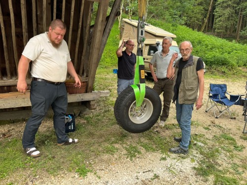

So, Ergebnisse von damals:
8x16 Stahlfelge mit 285/75 16 KO2 = 45kg
265/75 16 Nokian Rotiva AT auf Toyota Alu Serie = 35kg
285/75 16 KM3 auf Tourfactory Alu 8x16=45
(Erinnerung war lückenhaft... das Alter :methusalem: )

8x16 Stahl ca. 18kg
8x16 Evo Corse ET0 ca. 12,5kg
5x5,5kg = 27,5kg gespart.

Ja, da wurde sehr professionell gewogen :)

Vielleicht kann Peter @UH1D noch präzisieren was er da gewogen hat (Reifenmodell, Felge zu Beginn), dann bekommen wir hier ne schöne Sammlung :thumbsup:

Ich habe mich mit o.a. 285ern BFG ATs erst auf einer Stahlfelge und dann umgezogen auf die ALUs mit einer gewogen. Unterschied war 9.8 kg, wenn ich mich richtig erinnere. Genauer brauchte ich es nicht wissen.
