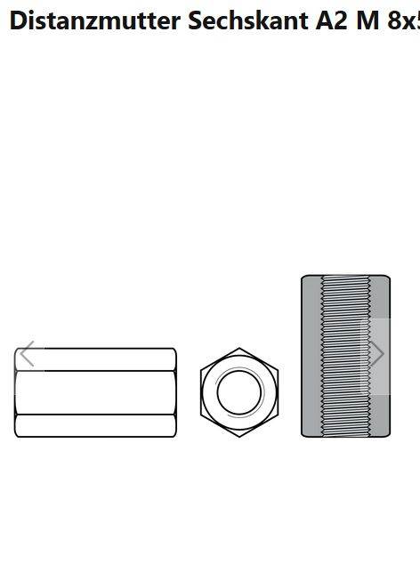

Dann kann würde ich mir ein paar Distanzmutter Sechskant A2 M 8x50 zulegen.
Auf der Drehbank den 6-Kant 5mm abdrehen, und dann Abstechen für Gesamtlänge 5+3mm =8mm

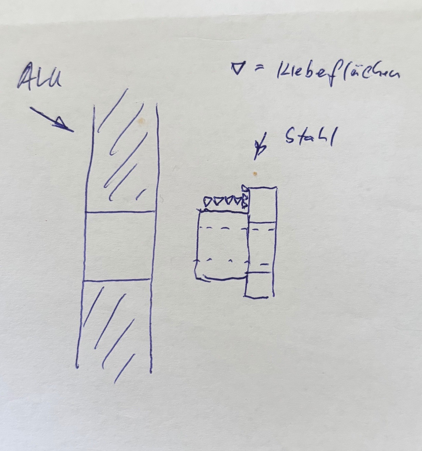

Steht der Kragen in deiner Skizze nicht auch über?

Die linke Seite auf der Skizze ist die Lastseite , also müsste die Mutter durch das Alu gezogen werden .
Der Bund liegt dann am Alu an .
M8 ist gesetzt , die Tellerschrauben die ich verwenden will habe ich und gibt es auch nicht in M8x1 .

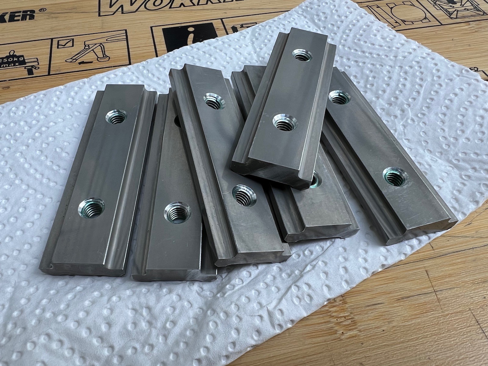

pan51 hat geschrieben: 10. Juni 2026 20:45
7075, M6 HeliCoil, 6 Gänge. Hält absolut Bombe. Bestes Aufwand/Nutzen-Verhältnis.
Wie stark sind die Nutensteine ?
Re: Kleben
Verfasst: 10. Juni 2026 20:58
von pan51
onkel hat geschrieben: 10. Juni 2026 20:52
In der Mitte, beim Gewinde? Müssten 8mm sein.
Re: Kleben
Verfasst: 10. Juni 2026 20:59
von onkel
pan51 hat geschrieben: 10. Juni 2026 20:58
Das sind 5 mm zuviel .
Wie gesagt darf der Überstand max 3 mm sein

Du hast doch 5mm starkes Alu oder nicht? Deutest die Senkung halt nur an, M8x1 Helicoil sind dann ca. 4,5 Gänge, das sollte reichen.
Oder nimm dickeres Blech.
Vielleicht mal eine bemaßte Zeichnung, auf der auch die gesamte Einbausituation deutlich wird, also Abstand nach hinten, oben, unten, vorne, whatever.

Axel , ich dachte es ist recht eindeutig auf der Skizze
Nach rechts habe ich nicht mehr Platz wie 3 mm
Gewinde ist M8
5 mm Platten sind ausreichend stabil , mehr ist nur unnötig Gewicht

pan51 hat geschrieben: 10. Juni 2026 21:04
onkel hat geschrieben: 10. Juni 2026 21:37
Axel , ich dachte es ist recht eindeutig auf der Skizze ......
Da muss ich dem Axel leider recht geben, eindeutig ist dar gar nix, zumindest für uns, da wir und nicht schon seit längerer Zeit damit beschäftigen, keine Bemaßung und keine genaue Einbausituation.
Wenn da hinter so wenig Platz sein soll, also nur 3mm, frag ich mich wie die Mutter mit ihrer Gesamtdicke dahinter bekommen willst??
Das nur mal so als Frage.

Lender hat geschrieben: 11. Juni 2026 07:03
Stahl auf Alu schweissen geht ziemlich sicher nicht, aber löten kenne ich bisher nicht?
Schweißen geht schon, mit dem CMT von Fronius z.B.
Selber schon gemacht. Wobei der Ausdruck schweißen etwas mit Vorsicht ausgesprochen werden sollte, da es eher doch löten ist...
Aber, da muss man erst ne Firma finden, die diese Schweißmaschine auch hat.
Re: Kleben
Verfasst: 11. Juni 2026 07:58
von onkel
Die Maße habe ich im Kopf , eine Zeichnung mache ich für sowas nicht ; aber das war ja für die Eingangsfrage auch nicht relevant .
Die Bundmutter wird in den Halter geschraubt bevor das ganze aufs Dach kommt .
Danke an alle für die Ideen , ich denke ich habe die beste Lösung gefunden .

onkel hat geschrieben: 11. Juni 2026 07:58
Ok. Dann ist halt die Ergebnismenge ein buntes Potpourri aus dem "Konstruktionsatlas Metall".
Wenn man lustige Sachen macht, schadet es manchmal nicht, die zu teilen, es sei denn man baut gerade wirklicht 'ne Raptor-99. Vielleicht haben andere das Rad schon erfunden. Oder haben sogar bessere, einfachere Ideen. Man könnte auch sagen, warum man 5mm Alu nimmt und kein Standardprofil bspw. ... oder darlegen, daß es mit verfügbaren Werkstattmittel - die wir nicht kennen - wie einem M11-Gewindeschneider passieren soll.

Axel , ich weiß nicht ob das interessant ist , will da ja auch kein Atomkraftwerk bauen .
Die 5mm haben die Tragerfüsse , ich habe eine gut ausgestattete Werkstatt ( 2 Drehmaschinen , Senkrechtfräsmaschine , Presse usw. ) da ich beruflich Vorkriegs Motorräder restauriere , da ist oft alles defekt was man sich nur vorstellen kann .
Aber das hat ja alles nicht Relevant für meine Anfangsfrage .
