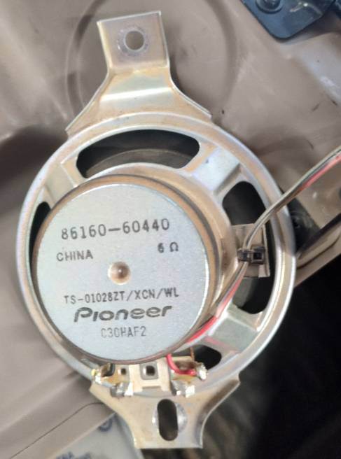

Re: Orginal Lautsprecher ersetzen bei Hzj 78 Bj 01
Wie habt ihr die 10cm Lautsprecher adaptiert von 2-Loch auf 4-Loch?
Nach kurzer Suche habe ich keinen passenden Adapterring gefunden.
2-Loch Aufnahme: OEM Lautsprecher: Die Lautsprecher, die ich einbauen will, haben die typische 4-Loch Aufnahme:
https://www.esxaudio.de/hz42.html
se7en6 hat geschrieben: 14. Februar 2026 17:38Wie habt ihr die 10cm Lautsprecher adaptiert von 2-Loch auf 4-Loch?
2-Loch Aufnahme:
OEM Lautsprecher:
Zwei der vier Tabs abbrechen. Fertig.
Die sind aber ziemlich fett, Deine Auserwählten. Meine - Audison APX4 - auch. Musste etwas Plaste wegschneiden, damit die an sich passen.
Das würde es nicht passend machen, der Beschlag hat noch nen Schwung drin, das passt von den Abmessungen her nicht.
Mich wundert es, weil ich bisher immer gelesen habe "passt plug and play".
Ich sehe, was Du meinst. Linke Schraube gegen längere tauschen und Abstandshalter drehen (lassen)?se7en6 hat geschrieben: 14. Februar 2026 18:42Das würde es nicht passend machen, der Beschlag hat noch nen Schwung drin, das passt von den Abmessungen her nicht.
Und erwarte nicht zuviel. Klang ist immer noch eine Katastrophe. Nur nicht mehr eine so große.
PnP ist es ab FL1, wahrscheinlich ...
Vermutlich wird es irgendein Gebastel, wenn mich bis dahin niemand erhellt. Ich habe die Hoffnung, dass es dafür vielleicht irgendeinen Adapter bereits gibt...
Zusammen mit dem Untersitz-Woofer sollte das dann schon deutlich besser klingen. Aktuell rasselt und knattert es noch aus den alten Lautsprechern.
