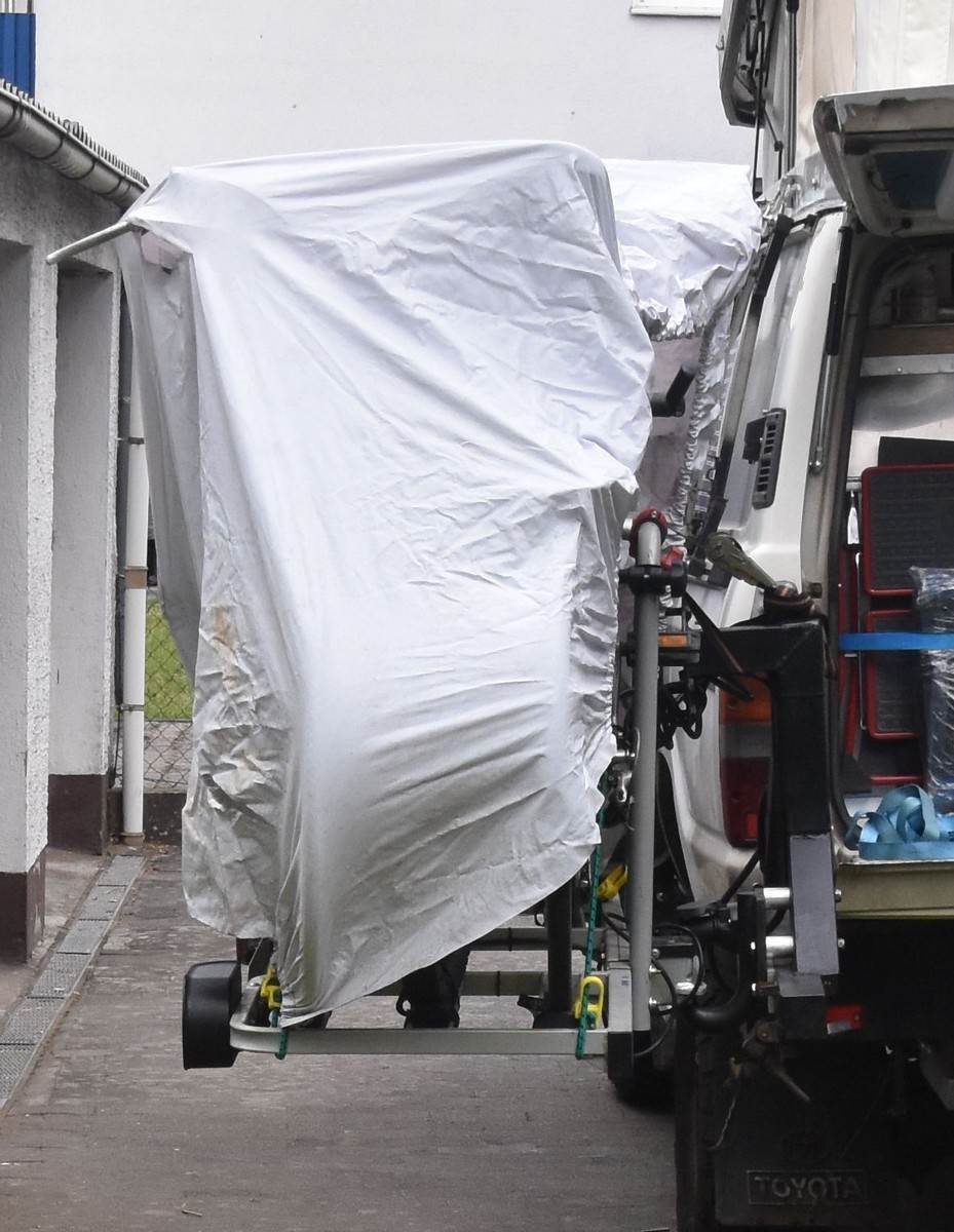

Da ich den am Markt angebotenen Sachen grundsätzlich nicht über den Weg traue, habe ich mir für meinen J6 schon vor einigen Jahren einen Heckträger für das Reserverad sowie zwei Ansetzpunkte für den Highlift selbst gebaut. Wie der Träger so ausschaut, sieht man in diesem Beitrag:
reserveradtrager-am-heck-t29782.html
Den eigentlichen Radträger habe ich dann 2016 mit einer handelsüblichen Kugelkopfkupplung versehen (das Teil, was sonst zwei Etagen tiefer am Anhängebock geschraubt ist). Daran lässt sich dann recht einfach ein handelsüblicher Fahrradträger für Kugelkopfkupplungen montieren. Bei mir trägt die Konstruktion bis zu vier Fahrräder. Allerdings hat die Konstruktion einen Nachteil: Man muss sich zwischen Fahrradträger oder Reserverad entscheiden, beides zusammen ist nicht möglich. Nachfolgend ein paar Bilder, bessere hab ich leider nicht zur Hand:
Fahrradträger HJ61 - Detail.jpg (25.22 KiB) 2280 mal betrachtet
Die Bilder zeigen noch eine Vorstufe der fertigen Konstruktion. Wegen der enormen Hebel und den damit verbundenen Kräften, die in das Rahmenheck eingeleitet werden, musste ich beidseitig am Rahmenheck noch zwei Unterzüge aus Vierkantrohr (60x60x3mm) mit Flanschplatten aus 10er Flachstahl anbauen. Diese Unterzüge leiten die Kräfte vom Stoßfänger bis zu den hinteren rahmenseitigen Ansatzpunkten der Blattfedern durch. Die Unterzüge kann man im folgenden Beitrag sehen:
rahmenheck-gedoppelt-muss-das-sein-t60850.html
