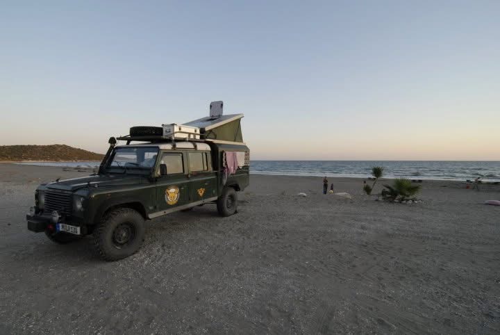

wir sind mit Kind und Doka mit kleiner Kabine gereist. Kein 79 sondern ein Defender130.
Zu dritt waren wir unterwegs in der Zeit von 4-16 Jahren. Tunesien, Marokko, Türkei, Spanien, Sardinien, Korsika, Griechenland, Frankreich, Rumänien usw. … das klappte im Großen und Ganzen wunderbar.
Allerdings immer mit Hubdach im Einsatz. Zu dritt unten schlafen wäre nicht gegangen.
Der 79 Doka hat hinten etwas weniger Pritschenlänge. Das war der Grund, warum wir uns dagegen entschieden haben, soll jetzt aber kein KO Kriterium sein oder Werbung für ein anderes Fahrzeug. Das kriegt man schon hin, wenn man entsprechend nach hinten raus verlängert beziehungsweise den Alkoven so plant.
Sie ist heute 22 und reist unabhängig immer noch mit Freund und 4 ×4 durch die Gegend. Sie scheint also nicht traumatisiert zu sein von der Zeit im Pick-up. :)
Ich denke ein GRJ 79 wäre im Zweifelsfall eine gute Wahl.

Die Kabine gibt’s immer noch und ist im Einsatz, nur das Kind ist aus der Kabine raus gewachsen. Die Innenmaße der Kabine sind 1,72 m mal 1,70 m unten. Das Bett oben ist 1,30 m mal 2,07 m.

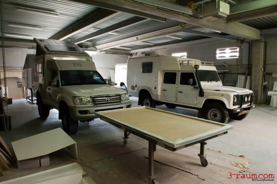

In Frankreich gibt es die diverse Kabinen Bauer hier oben im Bild, zum Beispiel PSI Azalai Oder auch Globecamper, Trip&Fish und RRC die alle noch relativ schlank bauen. In Deutschland kann man mal schauen nach Excab, das ist der Hersteller, wo ursprünglich auch unser Shelter herkam. Die haben auch einige integrierte Autos gebaut. Früher auch unter dem Namen Ortec.
Nur als Hinweis. Timhilux hier im Forum hat eine solche Kabine und Landybernie einen integrierten 130ger.

@Bondgirl Ja der 130er kommt nah hin an das was ich gerne erreichen würde. Globecamper hab ich schon gesehen und mir im Hinterkopf auf die Liste gesetzt, Excab auch, die anderen kannte ich noch nicht und werde mal stöbern gehen. Danke.
