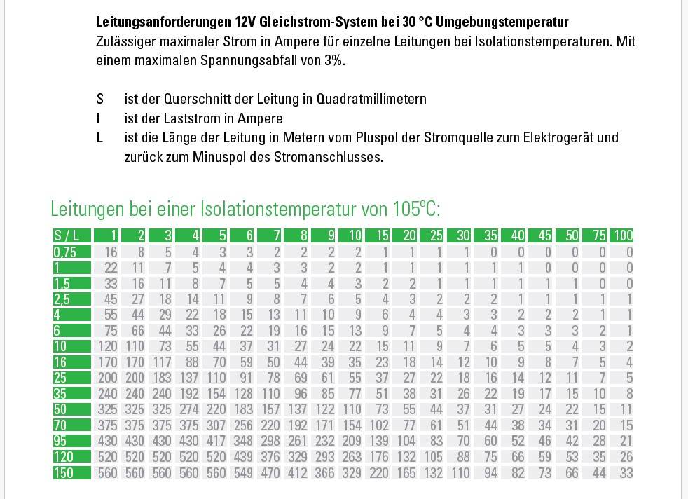

Bei mir ist das ein bisschen überdimensioniert, ich habe 50 mm² im Wellrohr von der Batterie zum B2B hinten gelegt.
Kann aber so die Aufbaubatterie als Notstartbatterie nutzen.
Den Vorschlag von vorne bis hinten mit 16 mm² od. 25 mm² und dann über eine Unterverteilung vor dem Stecker zu gehen halte ich für einen gangbaren Weg. Du reduzierst dadurch auch den Spannungsabfall, dein Lader wird sonst versuchen die niedrige Spannung durch einen höheren Strom zu kompensieren.
Wichtig! unbedingt direkt an der Batterie absichern.

Ich halte die Tabelle, zumindest in der Spalte 1m, für fehlerhaft und gefährlich.
16A bei 0,75mm^2 geht schief, und bleibt sicher nicht unter 70° Leitertemperatur.

Das ist eine minimal Empfehlung aus dem Handbuch meiner Batterie.
Ich habe eher dicker verkabelt, 0,5 m 95 mm² von der Batterie zum Inverter (270 A max) und 50 mm² zum B2B und Batterie.

ich habe das Problem für mich nun gelöst und wollte mal Bescheid geben was es geworden ist.
Ich habe mich für die Anderson Stecker entschieden und von der Batterie bis zum Ladegerät 16qmm Kabel verbaut.
Nato Öse und CEE Dose/Stecker hatte ich auch da, waren mir aber zu groß/mächtig zum anbauen.
Spannungsabfall liegt bei +- 0,15 Volt, vorne mit Scan Gauge ausgelesen und Eingangsspannung am Ladegerät über die App.
Die Stecker fühlen sich gut an und ich denke die halten ne Weile.
Vielen Dank an alle Ideengeber und Mitdenker.
