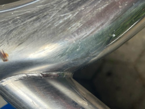

@AlpenCruiser
Jep, die Elektroden kannst entsorgen!
A: Probestück zum Schweißen sollte blanker Stahl sein, nicht was Du da probiert hast mit dick Zunder drauf
B: Schaut nach einer optischen "Bullbar" aus.
Verchromt auch noch... da fällst mit der Elektrode durch, des Zeug hat keine Wandstärke.. evtl. 1 bis 1,5 mm
... und mit dem Chrom geht's Dir danach gesundheitlich nicht so gut...
Abschleifen und WIG oder Autogen Schweißen

xsteel hat geschrieben: 8. August 2025 20:18
Das war auch mein erster Gedanke! Eine ordnungsgemäße Vorarbeit ist für ein gutes Ergebnis - wie bei so vielen handwerklichen Tätigkeiten - auch beim Schweißen das A und O!
Die vermutete dünne Wandstärke und das Abschleifen der Chrombeschichtung schließen sich eigentlich gegeneinander aus. Wenn ich das Ding zu richten hätte, dann würde ich es zum Entchromen bringen, danach schweißen und dann pulverbeschichten lassen.

Es ist der original Toyota Frontschutzbügel mit der Nummer "Toyota PZ427-J9980-ZB". Er ist lt. Toyota aus V2A.
Wenn er verchromt wäre, dann müsste ich doch die Chromschicht abschleifen können. Oder ? Ich habe da schon viel rumgekratzt, und das Material bleibt auch darunter gleich.
Wie könnte ich prüfen, ob es Edelstahl oder verchromt ist ?
Kannst du schweissen ?
(Vorsicht : Seefeld wäre in meiner Reichweite :biggrin: )

AlpenCruiser hat geschrieben: 8. August 2025 22:02
An einer unauffälligen Ecke (Rohrende) ein paar Striche mit der Feile.
Und diese Art Bügel sind nur bessere Astabweiser.
Gruss Andy

Verchromter Stahl (ST37-2) ist magnetisch, Edelstahl V2A oder V4A i.d.R. nicht. Also Magnetprüfung. Obwohl manche Edelstahlsorten können je nach Gefüge und der Art der Verarbeitung auch magnetisch sein....
Hab ich befürchtet... :biggrin:
Hast Du größere Detailaufnahmen?

Der Frontbügel ist nicht magnetisch.
An einer unauffälligen Ecke ein paar Striche mit der Feile kann ich mir sparen. Bei mir ist alles verkratzt. :shock: Das Material ist auch bei tieferen Kratzern identisch.
Die Materialstärke ist 2 mm.

Wenn du mir helfen würdest, wäre das natürlich phantastisch. Ich käme sehr gerne vorbei. Ich kann auch den Frontbügel gleich ausgebaut mitbringen. Aktuell ist er wieder mit dem Karosseriekleber zugeklebt. Das Foto ist von heute :
Aber ich kann das wieder runterkratzen. Das würde ich aber vorbereitend noch zuhause machen, denn dafür brauche ich ca. 1 Tag, bis das wieder weg ist. Das Zeug klebt wie die Seuche und es muss ja vollständig weg. Die Reste löse ich dann noch mit Aceton ab.
Hier wären noch Detailbilder ohne Karosseriekleber :

Ohne Knotenbleche wird es wieder reißen.

Danke, Onkel
Guter Hinweis
