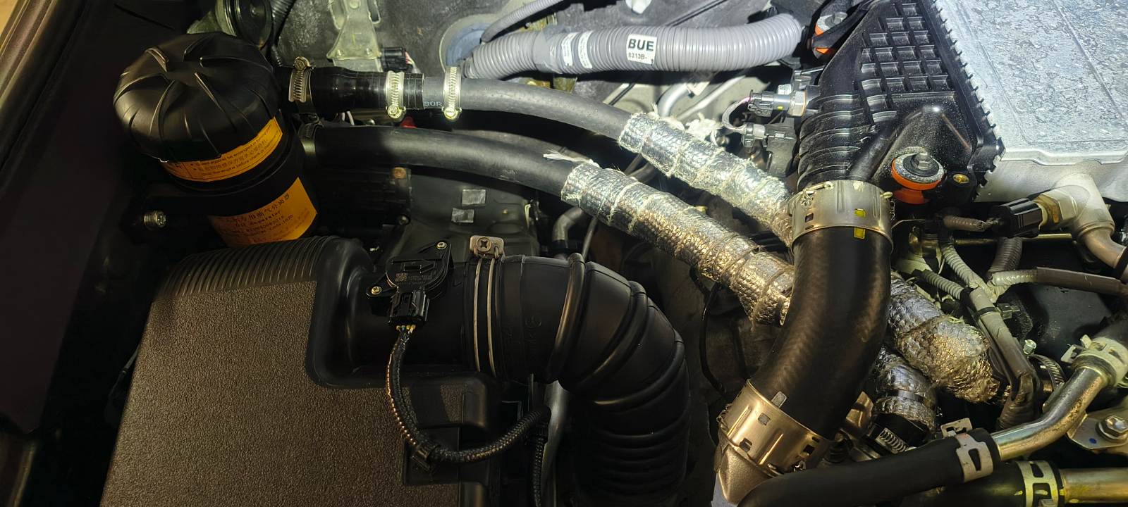

So sieht das ganze jetzt aus:
Hilux Invincible 2022 + Alu-Cab

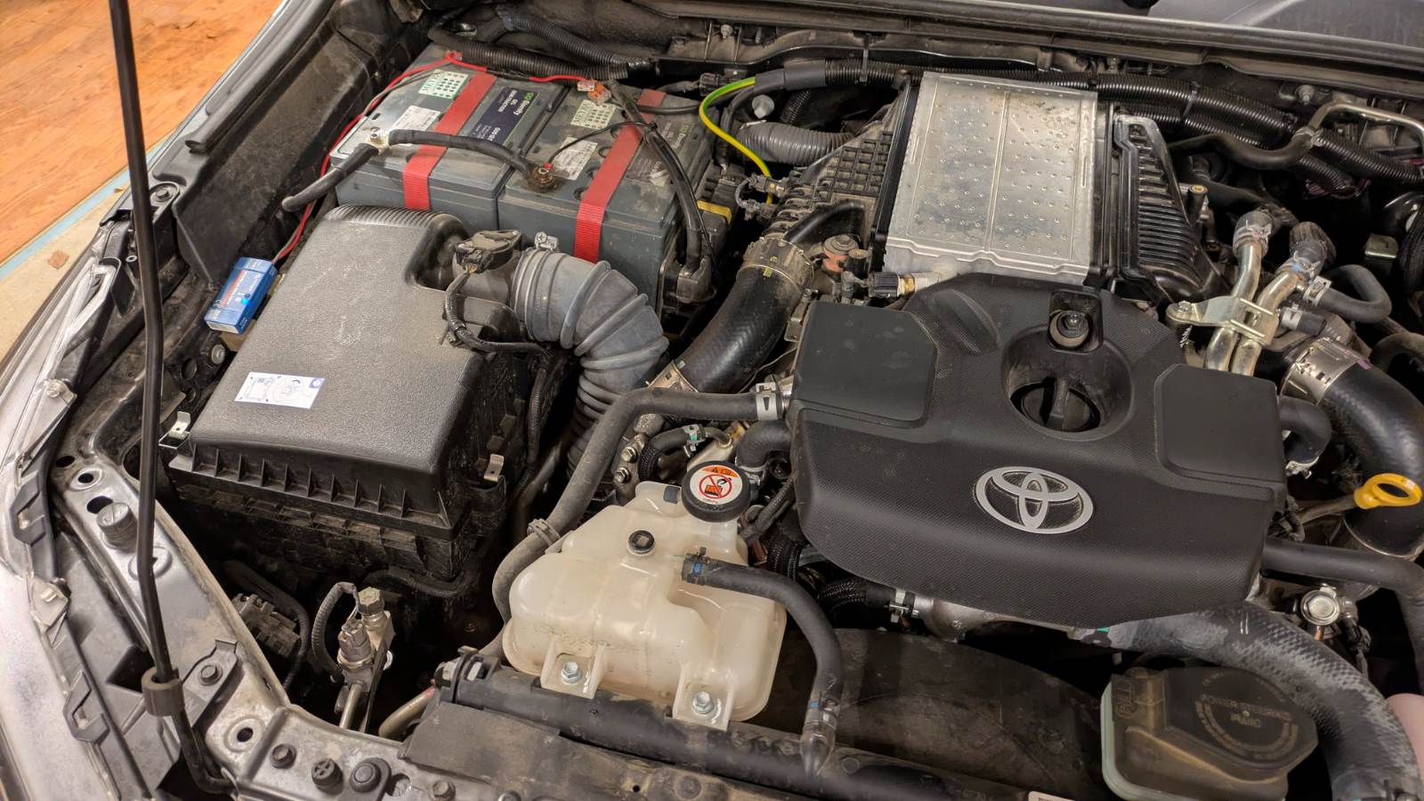

Hat jemand von euch das ganze System woanders im Motorraum platziert und weiß ob dort noch Platz ist?
Ich hab an der Position leider noch 2 Zusatzbatterien und keinen mm mehr Platz.
Gruß, Timo

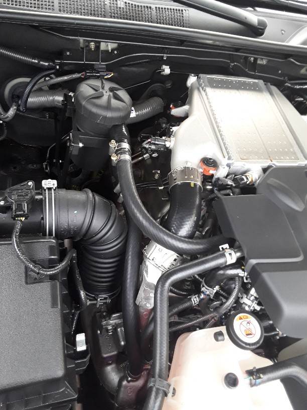

Eigentlich gibt's in dem Motorraum nicht wirklich viel Platz.
Hab meine Standheizung da oben in der Ecke, deswegen habe ich mir den Halter für den ProVent so gebaut, das Platz bleibt.
Möchtest du mal ein Bild deiner Batterien hochladen?
Marc
Bergmeister
Beiträge: 22
Registriert: 8. Dezember 2023 08:43
Re: Oil Catch Can für den Revo 2,8 1GD-FTV
Beitrag von Bergmeister »
Der einzig sinnvolle Platz, den ich dir vorstellen könnte liegt zwischen Luftfilter und Kühlwasser Behälter.
Bei meinen beiden großen Gelbatterien wird das da nicht mehr neben passen.

Wäre es eventuell eine Option die Batterien auf die Ladefläche zu versetzen?
