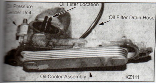

Oelprinz hat geschrieben:Der KZ hat doch einen Öl/Wasser-Wärmetauscher...was soll der zusäzliche Ölkühler können?
Dieser ist m.W. nur für das AT-Getriebe.

ich rede von dem da:
ist im Kurbelgehäuse unterhalb Einlasskrümmer verbaut. Ist ein Wärmetauscher Öl-Wasser. :wink:

Dass der eigentliche Ölkühler ein Wärmetauscher ist, ist kaum geläufig. Die Quelle im Marktplatz hab ich nicht gefunden.
Aber der Uraltfred macht die Problematik gut deutlich.
