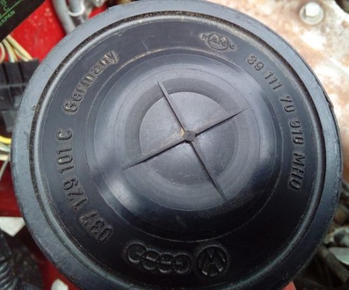

Anschluss
Anschluss
Entlüftung 4.png (258.62 KiB) 1055 mal betrachtet
Entlüfter
Entlüfter
Mit dem Thema habe ich mich nach der Motoreüberholung beschäftigt, da ich eventuelle Flecken vermeiden wollte.
Die Lösung: Rohr der Motorentlüftung gekürzt, Stutzen aus Kupferrohr in Luftfiltrgehäuse eingelötet.
Vom VW Golf von der Motorentlüftung das Teil mittels Schlauch am Toyo verbaut und fertig ist eine tropffreie Motorentlüftung.
Mit diese Konstruktion fahre ich nun seitdem 124 000 km
Gruß alfatoyo

Danke für die Hinweise. Dass die Flecken unter meinem daher rühren,
darauf bin ich die ganzen Jahre nicht gekommen und dachte immer: na, da leckt halt eine Dichtung.
Werde da auch mal ein Fläschchen drunterhängen und beobachten.
