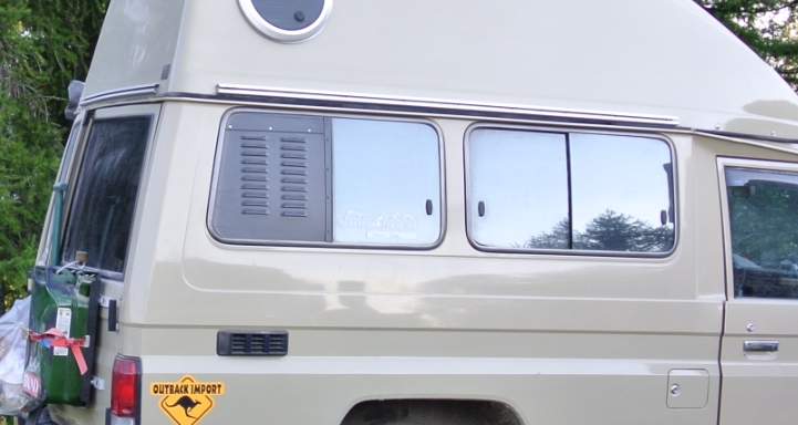

Re: Belüftung beim Buschtaxi
Hallo Ihr, bei mir ist das mit der Belüftung hinten so gelöst. (Bild) Ich habe noch ein Fliegengitter eingeklebt. Fertig! Man kann sogar noch das Fenster schliessen wenn man will. Die Bleche bleiben immer montiert. Gruß Daniel
