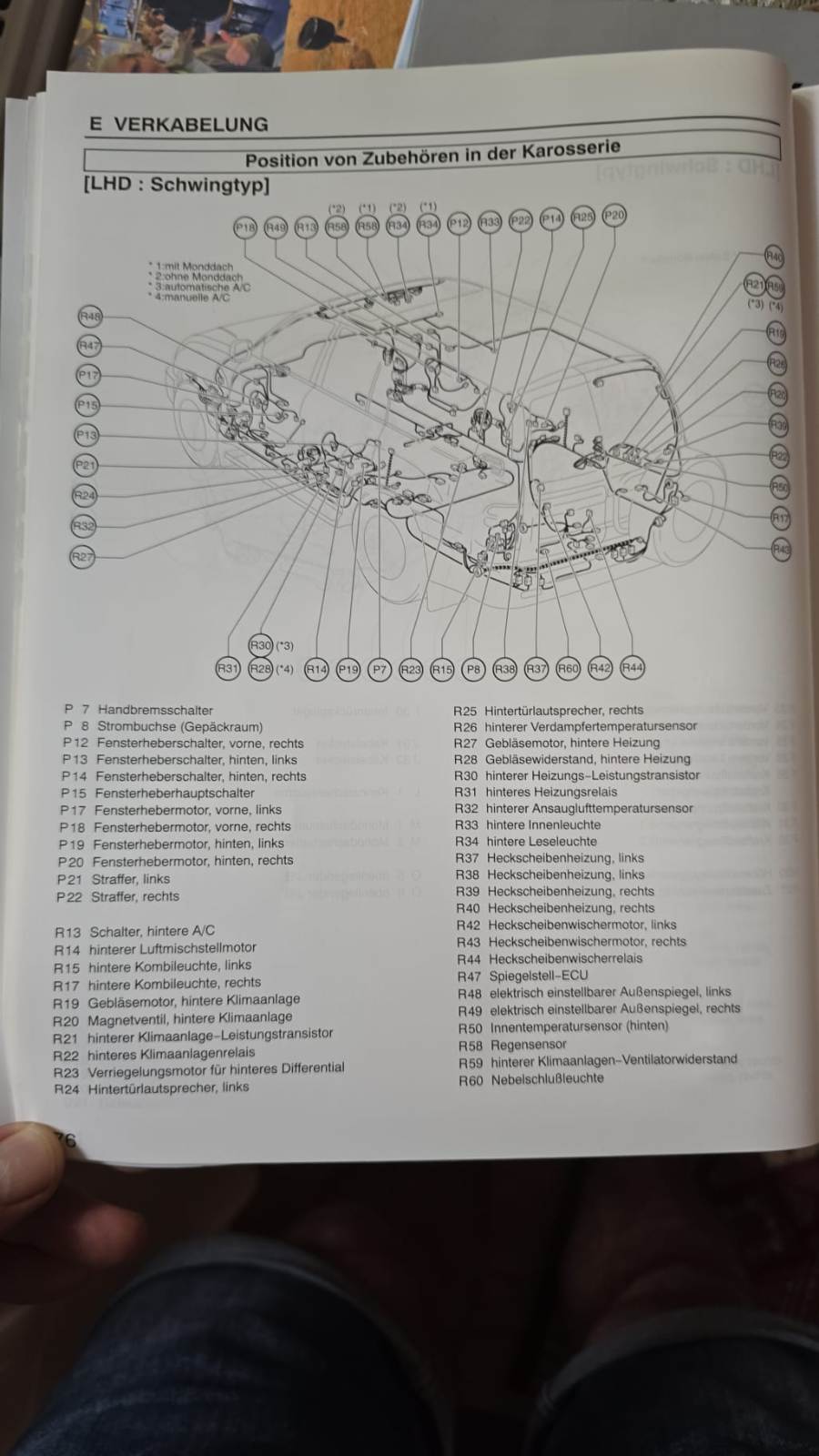

Aktuell wäre ich auf der Suche nach etwas geschaltenem Strom für die Nebelschlussleuchte, da die Karrosse ab B-Säule abgeschnitten wurde und keine Heckleuchten etc mehr vorhanden, müssen da jetzt trotzdem welche dran.
hab da aus dem WHB eine Skizze bekommen, aber der Kabelbaum ist so nicht mehr vorhanden....

haben jetzt von einem nach hinten gehenden Kabelbaum alles abgegriffen, aber eben die NSL nicht gefunden. lt. diesem Schema wäre das ein anderer Ast, wo Heckscheibenwischer etc dran wären, der dürfte aber komplett fehlen. es sind im Bereich der vorderen Sitze auf Höhe B-Säule li u re je ein komplett durchtrennter Kabelbaum.... wie ich das hasse.... darf man sowas eh zeigen? bei R60 steht NSL und da sind sonst keine Lichter dabei...
