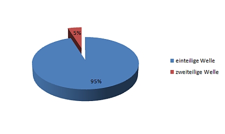

Aus aktuellem Anlass und weil ich selber ein bisschen unruhig bin würde ich gerne mal sammeln, wie sich die Getriebeausfälle statistisch darstellen.
Es betrifft ausschließlich die Baureihe
HZJ 71/74/76/78/79!
Stand: 24.2.2011, 49 Fahrzeuge:
Tom hatte sich ja mal die Mühe gemacht, das Problem der zweiteiligen Verteilergetriebeeingangswelle zu quantifizieren, insofern gibt es eine kleine Überschneidung. ( verteiler-getriebe-hzj-zu-schwach-t1972-285.html#p21982 )
Soweit mir bekannt gibt es hauptsächlich zwei Defekte beim Schaltgetriebe:
die gebrochene Distanzscheibe und eingelaufene Zahnräder.
(korrigiert mich, wenn ich falsch liege oder ergänzt es bitte)
Und hier mal ein paar Fotos -zur Veranschaulichung- von verstärkten Bauteilen, wie sie von Tom's Fahrzeugtechnik angeboten werden (meines Wissens von der Fa. Terrain Tamer). Im wesentlichen bezieht sich die Verbesserung auf eine 360°-Verzahnung, bzw. auf längere Schäfte und somit ebenfalls mehr Kraftschluss:

Auswerten kann man die Angaben nur sehr bedingt. Bestenfalls ermöglicht es eine Abschätzung.
Größtes Problem: die Abstimmenden werden kein repräsentativer Querschnitt sein
Dadurch, dass ich nach aktueller Laufleistung gefragt habe, wird jetzt nicht erfasst, bei welchem km-Stand das Getriebe eventuell revidiert werden musste. Es gibt aber einen Überblick, ob viele bereits über 200.000 km gefahren sind. Sollte dann die Gesamtdefektquote bei 15% liegen, wäre das erfreulicher, als eine Quote von 15% bei einer durchschnittlichen Gesamtlaufleistung von 100 bis 150 Tkm. Mit eingeschlossen in die Überlegungen sind auch die, die z.B. sicherheitshalber die Welle des VTG haben tauschen lassen.
Momentan sind es 4 Fahrzeuge, zu 75% mit einer Laufle8stung von 100-150Tkm, die noch ohne Getriebedefekte fahren. 2 davon haben aber für alle Fälle schon die einteilige Welle verbaut. - Entweder kommen die Defekte erst bei höheren Fahrleistungen, oder der Prozentsatz der Schäden ist nicht so groß, wie ich vermuten würde.
Aber du hast schon recht, die Qualität der Aussagen aus dieser Umfrage ist nicht allzu hoch.
