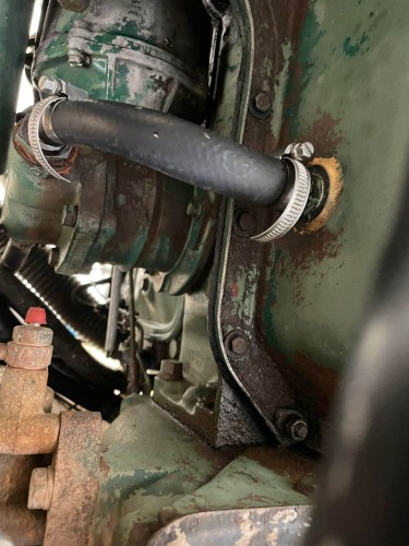

von PEOPLES
Ich habe den Faden nochmal zum Anlass genommen und meine Vakuumpumpe umfunktioniert:
Der Mercedes Motor hat unten rechts am Block nen Luftpresser und der wird je nach Bremsmodell als Vakuumpumpe oder als Druckluftkompressor verwendet. Ich habe ne Unterdruckbremse, also Vakuumpumpe.
Versuchsweise habe ich nun einfach den Saugschlauch vom BKV abgemacht und auf die Druckseite nen Adapterschlauch, bissi Pneumatikschlauch und nen Fuelladapter gepackt.
Reifen bekommt man damit aufgepumpt, ganz gut sogar. Leider hat der kleine Kompressor wohl aehnlich viele km wie der Motor und foerdert zumindest ohne Druck auf der Gegenseite bissi Öl.
Bin aktuell am ueberlegen, ob ich den richtig umrueste, sodass ich den wahlweise als Vakuumpumpe oder Kompressor (und dann mit DBV, Kuehlschleife und Lufttanks) nutzen kann. Vermutlich muss ich aber dazu minimum die Kolbenringe neu machen, event. auch den Zylinder hohnen lassen.
Zur Zeit halt eher so nen Notfallding.
