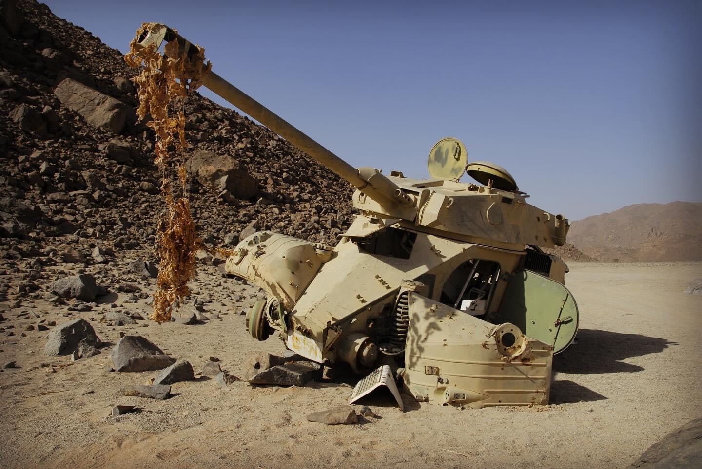

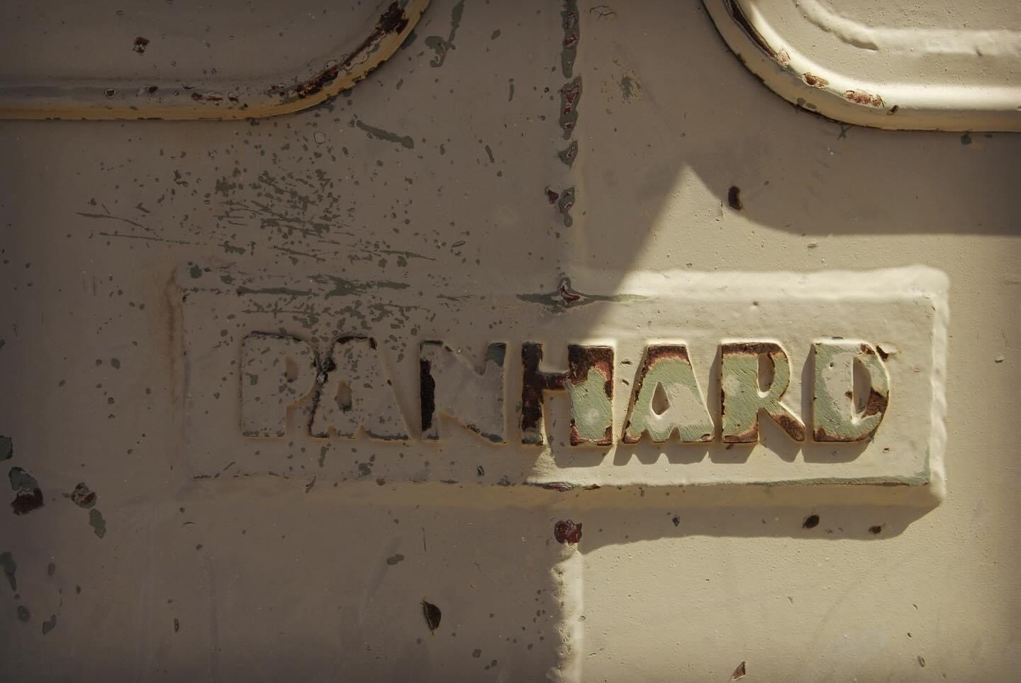

Panda auf der Seite tut mir in der Seele weh!

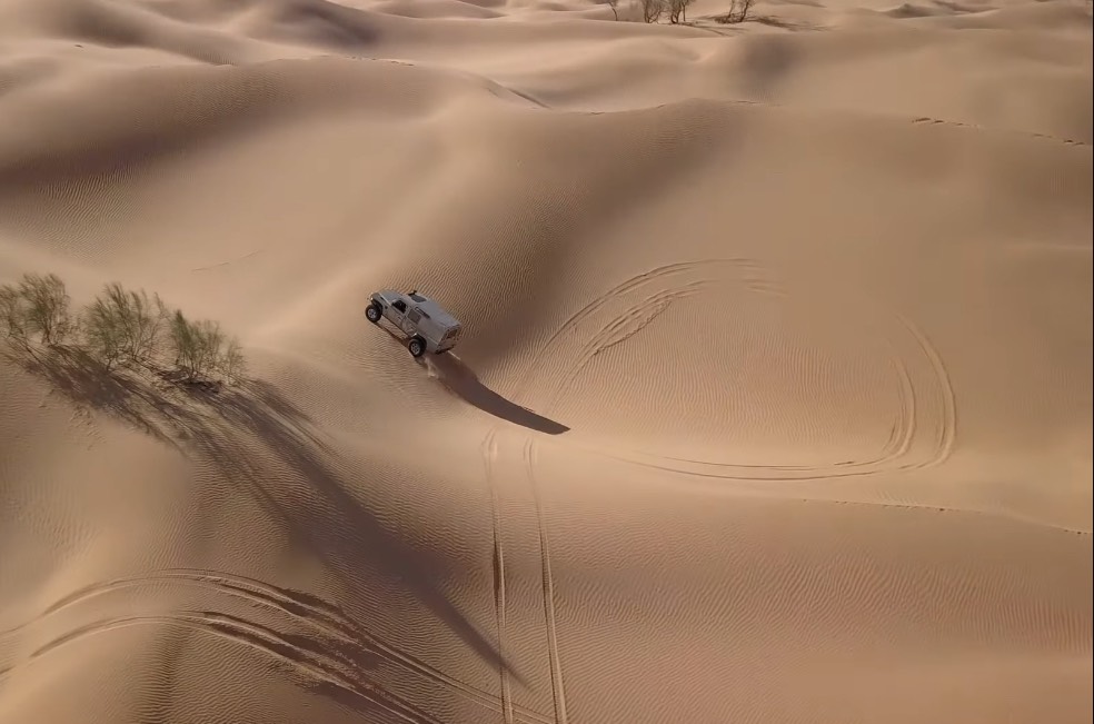

          Zur allgemeinen Belustigung hier die Bilder zur BFG Sand-Tour 2024 mit AT KO2 auf meinem Auto....
          Unser Guide mit gut gebrauchten 08/15 Strassenreifen, wie immer fuhr er souverän Pirouetten um uns....
          Und ja, die ATs funktionieren auch sehr gut im Sand. Profil scheint wirklich Nebensache zu sein. Luftdruck heut mussten wir bis 0.4 runter ...

          Frage zur Fahrtechnik:
          - wie steil ist das in natura (auf dem Bild sieht's sehr nach "code brown" aus)?
          - und wie fährt man das am besten?

          Langsam runter kippen lassen und dann Gas damit einem das Heck nicht überholt,

          Die Lehseite der Dünen hat meist ca. 30Grad.
          Das fühlt sich natürlich sehr steil an…
          Wichtig ist nur die Abfahrt in Fallrichtung zu nehmen.
          Und anschnallen nicht vergessen:-)
          P.S sehr schönes Foto!

          Ja, steil kann es da schon sein, das geht auch mal über die 30' raus. Wie beschrieben immer bereit sein, das Gaspedal energisch zu drücken und die Falllinie zu halten....
          Heuer war der Sand teilweise seeeeehr weich...

          Dumme Frage : Warum nicht an der Düne fahrtechnisch links vorbei sprich links umfahren ( also auf dem Bild rechts )

          Weil es Spaß macht!

          Also ihr Supertypen, wenn ihr schon Märchen erzählt dann richtig!
          Das sind keine AT sonderen T/A, ja mit weisser Schrift aussen, hab ich hier so gesehen, das das so muss. :D HUMOR
          Ich muss bei der VW Gipsy immer etwas mehr Luftablassen als der 79er, meine Räder sind nur halb so gross.
          Leider ist es gar nicht gross zum Luftablassen gekommen, ich glaub 1,3 bar war diesmal das wenigste.
          Von 7 Personen sind 6 richtig krank geworden. Auf der Hälfte der Strecke zum See mussten wir umdrehen, wir haben zweit Tage gewartet das es besser wurde, am dritten war Morgens klar, das wird nix, ab nach Douz zum CP und Arzt. Da musste die kleine Gipsy wieder lieferen, Rückfahrt gegen die Dünen. Alles andere wäre zu lang geworden.
          Da ist alles andere egal, ob das cool ist, obs gut aussieht oder ob man noch Videos dreht für Insta um dann später bescheuerte Geschichten und Stuss zu erzählen, das alles so extrem war. (Leider immer häufiger) Bla Bla Bla.
          Wir sind dann ohne Vorkommnisse einfach zurück gefahren, als die Dühnen dann da waren, heist es wieder.
          "Komm Felix, konzentrieren, fahr deine Route", keine Untersetung, so was hab ich gar nicht, nur erster Gang, Sperren mal rein, und laufen lassen.
          Schauen das man nicht stehen bleibt, im Zweifel nur mal die Vorderräder über den Kamm, und wieder zurück. Dann noch mal , die Spitze der Düne ist dann schon weg. Na klappt doch mal wieder. Ohne Festfahren ohne Buddeln, eine Ladung Fahrzeuge ist und entgegengekommen. Die schauten etwas seltsam.
          Ich war froh das wir gut durchgekommen wahren, auf der Hinfahrt, vermeindlich einfacher, hatte ich mich zwei mal "versenkt", zugegeben da war man noch nicht bei der Sache. Die Familie hatte trotzdem ihren Spass.
          Aber jetzt wieder zur Anfangsaussage, wenn ich dann lese, das es diesmal so extrem war und der Sand, sooo weich war, frag ich mich, meinen die das Ernst, Können die es nicht oder bin ich so gut?
          Ich nehme letzteres, da wenn ich mit einen ollen VW Bus da durch komme und die mit (ich glaub Unimog) das als die abselute Herausforderung darstellen, kann was nicht stimmen. Am Auto kann es nicht liegen, oder die alte Weissheit " wenn du nicht schwimmen kannst, liegst es nicht an der Badehose"!!
          Junge, ES ist DEZEMBER, da ist der Sand nicht weich, schaue dir deine Spuren an, da ist dunkler fester Sand drunter. Einfach nur Spinner, oder die können es nicht!!! DA wird bei der Abfahrt der Düne ausgekuppelt rollend heruntergefahren, kann man so machen, ist aber sehr gefährlich oder keine Rally. Leider ist das immer mehr der Fall.
          Der Reifen ist mir total egal, er sollte nur ok sein, und das war der Grund warum es neu gab. Wenn ich die tausche, soll das was heissen.
          Also Sandfahren ist geil und gar nicht so schwer, mann kann ja auch mal Luft ablassen, und das heisst bei mir, alles über 0,5 ist doch voller Luftdruck :D achtet mal drauf bei den supervideos, wenn die mit springenden, Karren durch den Sand fahren, die Räder sind immer knall aufgeblasen !!!!
          Grüsse fix.
          Sandfahren Herbst 21, da war es weich und warm, herlich!! Luft sogar noch recht viel drin, ca 0,8 bar.
          Von diesmal gibts ja leider nix, also alte Kamellen , aber trotzdem geil. :P

          Für mich war dann die Wahl der Fahrspur auch ziemlich einfach. :lol:

          Lass mich raten? Es lag am Luftdruck?

          Nö, an der Fahrspur, wie er zuletzt schreibt.

          ...neue Spur ist meist immer superer. Tragfähiger, nicht aufgewühlt...

          Kann man nicht pauschalisieren, in den meisten Fällen ist das aber so. (Darum hast Du ja auch "meist" geschrieben!) :wink:

          „Immer über de Rippel“ hat mein Mentor Kurte immer gesagt ;)

          Genau das war der Trick :wink: auch war die Düne an der Stelle ein klein wenig dunkler.
          In der Sahara sind wir halt die Touristen :lol:
          @Flo
          Ich bin seid der letzten Reise auch ein bekennender 0,8 hinten und 0,5 Vorne Fahrer im Dünengelände :lol:
