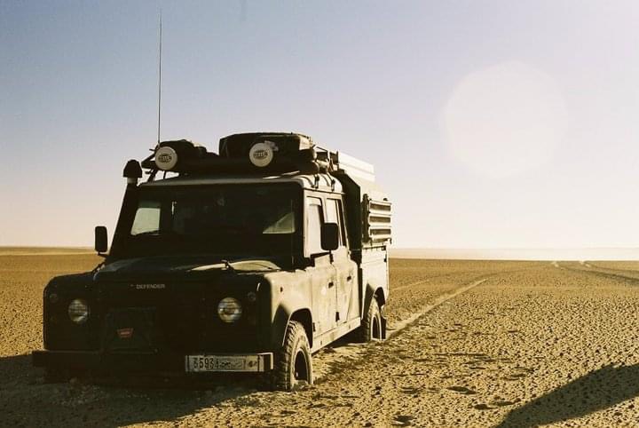

Das fahren in sandigen Gebieten hat ja viele Fassetten und Überraschungen.
Was manchmal harmlos ausschaut kann überraschend blöd werden.
Hier mal ein Beispiel, schöner Übernachtungsplatz gesucht und gefunden, und gleich steckengeblieben.
Natürlich Druck nicht weit genug abgelassen, weil das so harmlos aussah. 😂

          ...... mit 3,5bar vorne und hinten als absolut ahnungsloser Draufgänger sieht das dann so
          aus :ka:
          Gott und Allah sei Dank war Klaus dabei...... :wink:

          Was ne geile Kiste! Dir sei gratuliert, wenn das Deiner ist!
          Jaja, eingegraben haben wir uns dafür mit dem LKW und Zwillingsbereifung (ungeeignet im Sand). Sah dann auch so aus wie beim 45er.

          Ja, meiner, und der wird auch weiterhin bewegt. Vor kurzem erst 2 Wochen durch bosnisches Regenwetter.....
