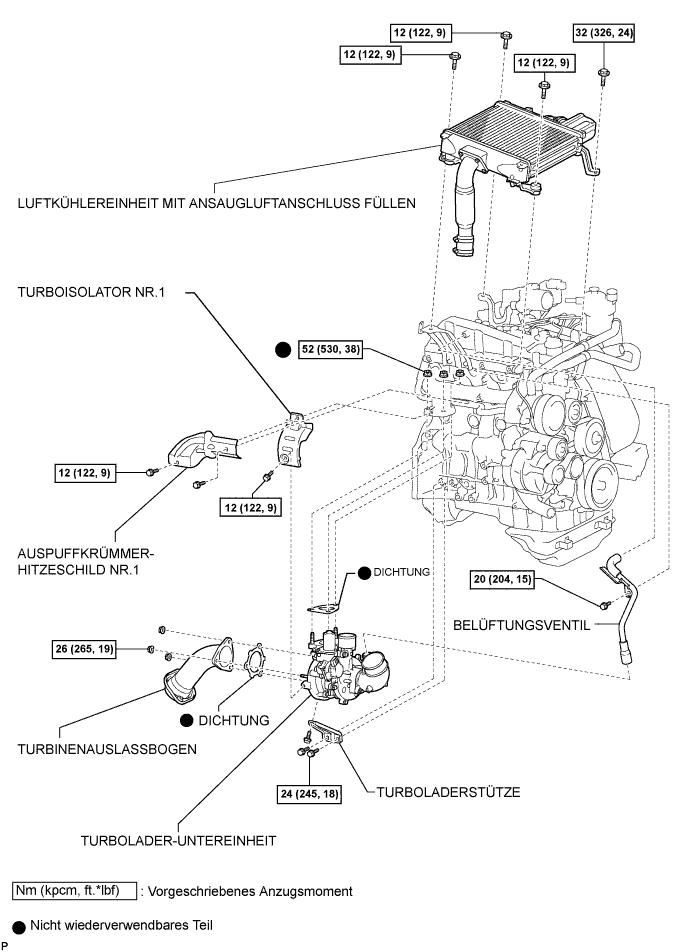

Zu unserem Turbolader habe ich hier eine wunderbare Abhandlung von Dr. Prof. Hakim gefunden:
Der Turbo ist ja nicht mehr nur einfache Mechanik mit einem Überdruckventil so wie früher, sondern mal wieder ein komplexeres System. Unser Turbolader ist variabel, im Abgasstrom sitzt eine sogenannte Düsenklappe. Diese wird von einem Motor verstellt, der Winkel der Düsenklappe wird von einem Sensor gemessen. In dieser Reihenfolge: Düsenklappensensor mißt den Düsenklappenwinkel, dieses Signal geht zum Motorsteuergerät(ECM), dort wird es verarbeitet. U.a. aus dem Lastsignal (Gaspedal) errechnet die ECM die erforderliche, optimale Stellung der Düsenklappe und sendet diese Info als Zielsignal an den Stellmotor der Düsenklappe, dieser geht an die Arbeit bis Zielsignal und Ist-Signal übereinstimmen, usw. Also ein richtiger Regelkreis. Neben der rein mechanischen Prüfung des Turboladers (Leichtgängigkeit des Schaufelrads, Axial- und Radialspiel) sowie der Prüfung von Ansaug- und Abgastrakt auf Undichtheiten, besteht der Großteil der Diagnostik eben in der Prüfung des geschilderten Regelkreises. Daß die ECM falsch rechnet, ist eher unwahrscheinlich. Prüfen muß man aber auch den Sensor für den Absolutdruck (Widerstandsmessung) und den Stellmotor der Düsenklappe (motorische Funktion, korrekte Steuerung). Ein verstellter Sensor würde z.B. ein falsches Signal über die Stellung der Düsenklappe an die ECM schicken, eine Macke am Stellmotor würde die Umsetzung des Zielsignals beeinträchtigen.
Und hier Paar Bilder zu "unserem" Turbolader:
Hersteller ist KKK (Borg-Warner )
Fazit:
Jetzt habe ich einen komplett neuen Turbolader direkt vom Hersteller!
Reparatur hat sich nicht ausbezahlt, weil das Einstellen der einzelnen Komponenten sehr aufwendig ist! :ka:
Die genaue Ursache weiss ich immer noch nicht, zu hohe Temperatur?!
Da dürft ihr spekulieren!?

von hakim
robert2345 hat geschrieben:...durch das Turborohr hin zum Ladeluftkühler rennt nur vom Luftfilter frische komprimierte Luft und kein ÖL, wo sollte das Öl laut Mechaniker herkommen? Erst nach dem Ladeluftkühler läuft es zum AGR Ventil...
in natura habe ich noch nicht nachgeschaut, allerdings gehe ich davon aus, daß die Zylinderkopfentlüftung in die Luftansaugseite des Turbo läuft. Das ist m.E. das sogenannte "Belüftungsventil". Dürfte sich um ein einfaches Rückschlagventil handeln, wie es in diesen Entlüftungsschläuchen gegen das Pulsieren des Luftstroms oft verbaut wird. Wenn ich damit richtig liege, käme natürlich hierüber auch etwas Ölnebel mit und am Turbo in die Ansaugluft. Dennoch sollte der LLK runter, eventuell ist ja der Entlüftungsschlauch am Stutzen der Ventilhaube undicht. Bei dieser Laufleistung kann es nur eine Kleinigkeit sein.
Hakim
Quelle: TOYOTA

ich gehe mal davon aus, dass es der Werkstatt bekannt wäre, wenn durch das Rohr, wo die Schraube nicht fest war, nur Luft strömen würde. Ich fahr mal ein wenig und guck, ob das Öl wieder auftaucht.

hakim hat geschrieben: allerdings gehe ich davon aus, daß die Zylinderkopfentlüftung in die Luftansaugseite des Turbo läuft. Das ist m.E. das sogenannte "Belüftungsventil". Dürfte sich um ein einfaches Rückschlagventil handeln, wie es in diesen Entlüftungsschläuchen gegen das Pulsieren des Luftstroms oft verbaut wird. Wenn ich damit richtig liege, käme natürlich hierüber auch etwas Ölnebel mit und am Turbo in die Ansaugluft. Dennoch sollte der LLK runter, eventuell ist ja der Entlüftungsschlauch am Stutzen der Ventilhaube undicht. Bei dieser Laufleistung kann es nur eine Kleinigkeit sein.
Hakim
Vollkommen richtig, nur so wie Ozy sagt, kann es nicht so eine Menge an Öl sein, da dann der Ölverbrauch enorm wäre. Was uns aber Nebenbei wieder zum Thema bringt "Oil Catch Can"
https://youtu.be/hkDAMenNd5s
Was aber sein kann, ist, dass z.B. das Belüftungsventil dicht ist und nicht öffnet, daher eventuell der Schlauch sich gelöst hat und so Öl verteilt. Wäre aber bereits ohne Abnahme des Intercoolers zu sehen.

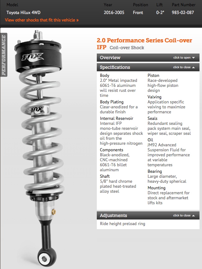

von robert2345
Wenn Du die 2.0 Fox nimmst kostet das Gesamtfahrwerk in US ca. 1.600,-USD, nur ohne TÜV
auch wenn die 2.5 erst interessant werden.
Und bei unserem Streusalz auf den Strassen sind keine Dämpfer sicher.
Hier die Erfahrung mit Koni hilux-ome-minicamp-ungzufriedenes-fahrgefuhl-t46801-45.html?hilit=rost%20koni#p642574

hi, jetzt kann ich konkret sagen, dass sich der turbolader bei 114.000 km verabschiedet hat.
war also nicht, wie ursprünglich von der toyota werkstatt geäußert, ein defektes motorsteuergerät.
teuer und ärgerlich sind letztendlich beide schaden-szenarien.
und ein kaputter turbolader, bei dieser laufleistung, bei dem "unzerstörbaren hilux", gibt mir aber schon zu denken!
anyway – shit happens...
euch einen schönen abend, fred

War da sonst noch was kaputt oder wars ein Materialfehler? s.auch
https://matsch-und-piste.de/der-turbola ... boSchaeden

Vereinzelt hatten wir hier schon Turboschäden unter 100tkm. liegt aber auch an Highspeed Autobahntouren ohne notwendigen Nachlauf auf der Raststätte.
Hier günstiger Ersatz:
https://www.turbolader.net/Turbolader-K ... 30110.aspx
