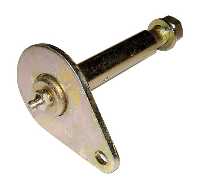

Hallo Hakim,

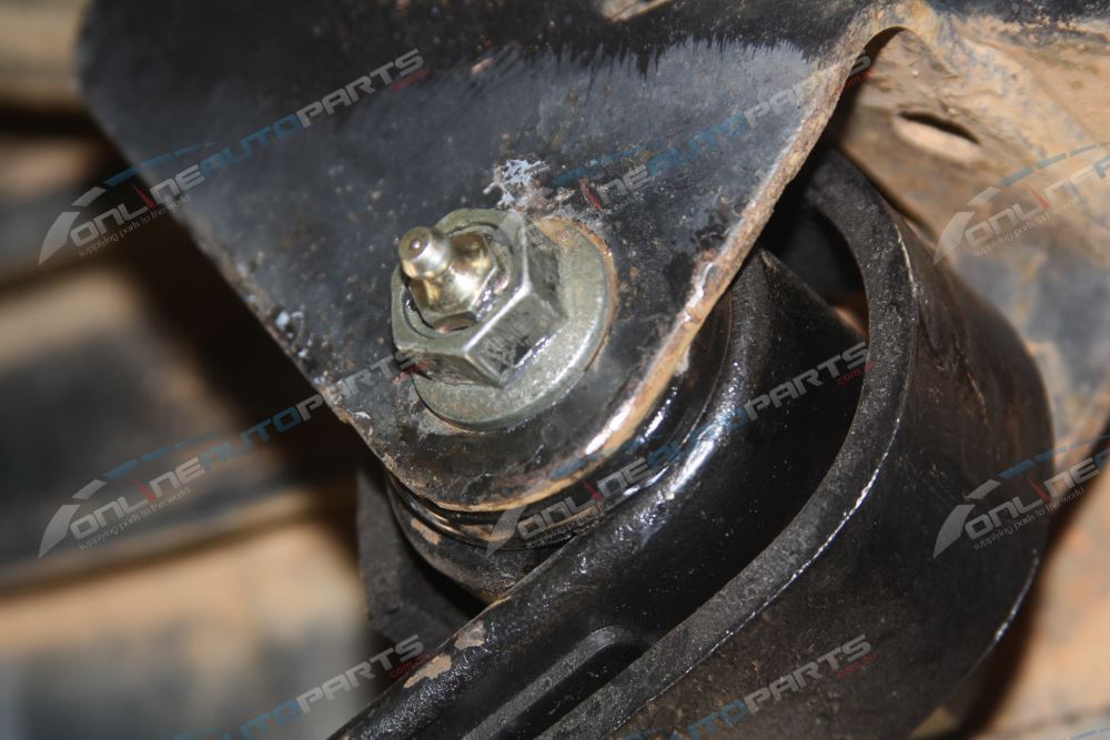

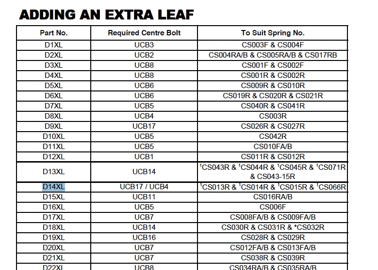

Du kannst wenn die vorderen Bolzen der Blattfeder eh der Flex ausgesetzt werden, gleich einen Satz neuer abschmierbarer Bolzen nehmen, dann kannst die Buchse genauso abschmieren wie die Schäkel.
Hier Beispiel: http://www.euro4x4parts.com/parts/skp30 ... g_pin.html
Alternative bei deinen alten Blattfedern, kannst noch eine weitere Lage mit längerem Herzbolzen einziehen.
Wenn Du die CS-045R hast wäre die Zusatzlage D13XL, diese erhöht die HA wieder um ca. 22mm.
Für die mit den Blattfedern die mit EL anfangen zB EL045R ist die Zusatzlage EL13XL, bitte nicht vermischen.
Die 5mm an der VA könntest, wenn Du wolltest, durch noch einen Trimpacker ausgleichen, es kann aber auch sein, dass einfach der Dämpfer leicht nachgelassen hat.
Fazit ist, es gibt keine setzfreien Federn (behaupten zumindest einige Hersteller)

Moin.
Also, der Imorteur für OME schreibt die Zusatzfederlage für CSR045 passend sei D14XL.

Was auch immer die schreiben, die D14XL ist für die HZJ LC Modelle und nicht für den Lux.
Wahrscheinlich sind die in der Zeile verrutscht. Für den LUX ist es eindeutig eine D13XL oder EL13XL.
Look:
OME_Hilux.pdf
(15.9 KiB) 237-mal heruntergeladen

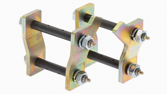

von robert2345
die Bolzen des OME Federschäkels gibt es nicht einzeln, diese sind auch einseitig zwecks einfacher Montage mit dem Verbindungsblech fixiert. Natürlich bekommt man auch günstigere Federschäkel abschmierbar, die Qualität ist aber ????? http://www.roughtrax4x4.com/?doc=16&cid=865&vid=1491
OME
OME
Zu den vorderen Bolzen; Neben TJM gibt es natürlich noch ein paar andere Hersteller zB aus den USA. Die Bolzen sind mit ein paar anderen Fahrzeugen gleich zB Ford Ranger PJ/PK, Isuzu DMAX 8DH, Nissan Navara D40 und für alle Luxe ab 1987. Zwecks Abmessungen sind glaube ich M18x130mm 14mm Durchmesser schaue ich aber Morgen im Katalog, originale Teilenummer ist 90105T0146.

kann man eigentlich die TJM Schäkel auch für die OME Federn nehmen.
http://www.offroad-hesch.at/produkte/TJM_Federschaeckel_656388G/
oder müssen es unbedingt die sein.
https://www.offroad24.de/shop/index.php ... iew=detail
George
Re: Laufleistung und Reparaturen an eurem Hilux
Verfasst: 5. März 2015 11:42
von robert2345
Die TJM Teile passen auch.
Federschäkel abschmierbar Nr. 656388G
Federbolzen abschmierbar Nr. 656100GP
Buchsenkit (Poly) Nr. 779587K
hakim hat geschrieben:Here you are:
Federbolzen im vorderen Auge: Schaftlänge 102mm, Schaftdurchmesser 13,9mm, Feingewinde M14x1,5.
Wohlmöglich habe ich mich falsch ausgedrückt oben, die abschmierbaren Bolzen sind:
Mutterkopf 18, Schaftdurchmesser 14mm, Länge mit Kopf und Fettnippel 130mm, Ja M14x1,5 Feingewinde.

Hallo Robert,
und der Serienbolzen hat SW19...Dann haben wir ja alle Daten zusammen, sowohl für die Serienfederbolzen als auch die TJM ... und können "back to topic!" rufen. :wink:

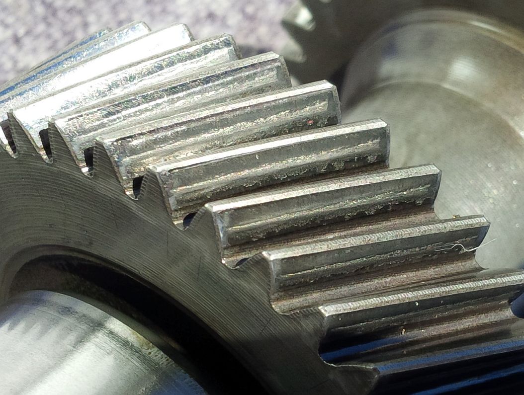

Ergänzung zum Reparatureintrag von weiter oben:
-> Mein Turbolader ist völlig in Ordnung, das Pfeifen hatte einen anderen Grund, nämlich ein deutlicher Abrieb an nem Zahnrad im Getriebe (Schalter).
Zahnrad im Manuellen Getriebe.
Meine Werkstatt hat das Ding zerlegt und ist sehr schnell drauf gestoßen. Sämtliche anderen Zahnräder waren übrigens völlig ok, sogar das direkte Gegenstück zu dem defekten (siehe Foto)! Wurde auf Kulanz getauscht, wie noch vorsichtshalber ein paar weitere Bauteile im Getriebe und siehe da - > mein Lux läuft geschmeidig wie nie!

hiluxnut hat geschrieben:n' Abend,
Vergessen zu härten? Ist ja witzig, sogar das Gegenstück in Ordnung...

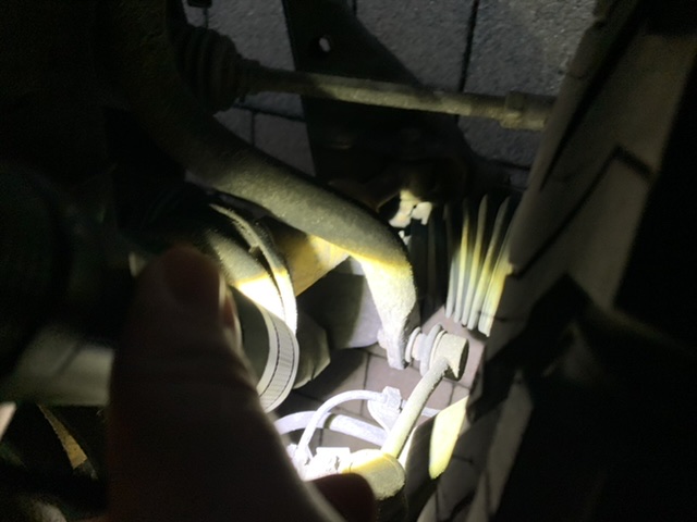

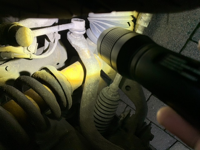

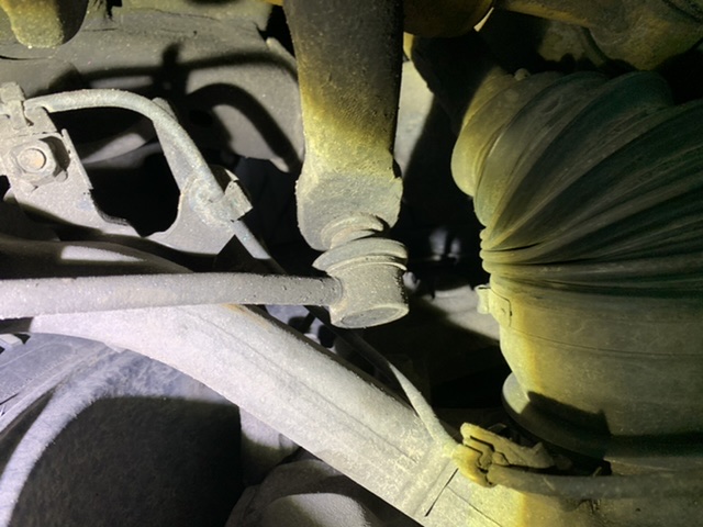

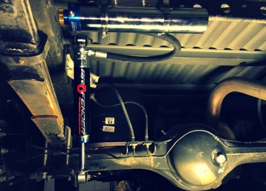

Beim Radwechsel entdeckt:
Nach 6 Jahren und 97T km mit dem orginalen Fahrwerk verschmerzbar. Ist vielleicht ein Zeichen auf OME umzurüsten.

anstatt die kompletten Querlenker wie bei einem Pkw üblich zu erneuern, kann man auch einfach neue Buchsen einpressen. Bei Milner aus PU mit Bolzen:
http://www.milneroffroad.com/toyota-uk/ ... per-1-side
http://www.milneroffroad.com/toyota-uk/ ... wer-1-side
Oder aus Gummi:
http://www.milneroffroad.com/toyota-uk/ ... lower-rear
Kommt halt auch drauf an, was alles kaputt ist. Teile gibt es auch bei euro4x4parts.
http://www.euro4x4parts.com/parts/sky10 ... h_kit.html

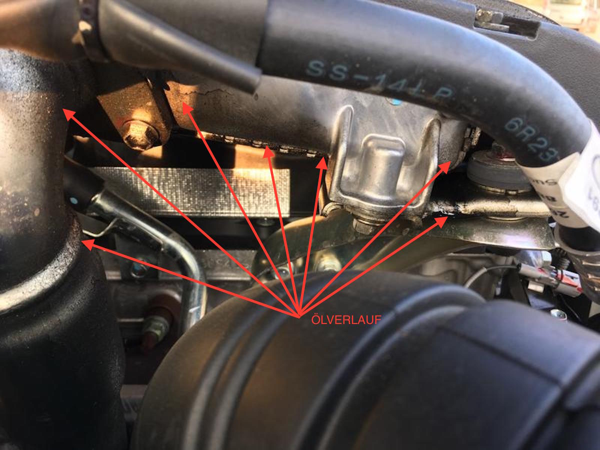

Also der Ölverlauf ist zum Teil wohl vom Fahrtwind verstreut (Turboansaugrohr) aber eindeutig verläuft dieser unter dem Ladeluftkühler entlang.
GARANTIE und ab zur Werkstatt, bevor Folgeschäden auftreten und so viel Öl da ist, dass man die Undichtigkeit nicht mehr lokalisieren kann.

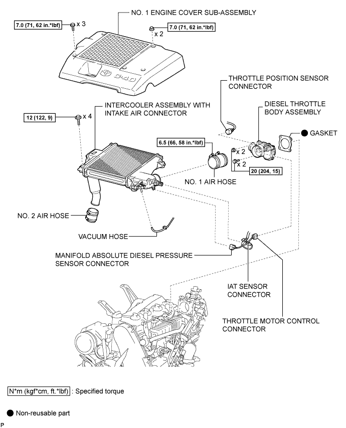

robert2345 hat geschrieben:...durch das Turborohr hin zum Ladeluftkühler rennt nur vom Luftfilter frische komprimierte Luft und kein ÖL, wo sollte das Öl laut Mechaniker herkommen? Erst nach dem Ladeluftkühler läuft es zum AGR Ventil...
in natura habe ich noch nicht nachgeschaut, allerdings gehe ich davon aus, daß die Zylinderkopfentlüftung in die Luftansaugseite des Turbo läuft. Das ist m.E. das sogenannte "Belüftungsventil". Dürfte sich um ein einfaches Rückschlagventil handeln, wie es in diesen Entlüftungsschläuchen gegen das Pulsieren des Luftstroms oft verbaut wird. Wenn ich damit richtig liege, käme natürlich hierüber auch etwas Ölnebel mit und am Turbo in die Ansaugluft. Dennoch sollte der LLK runter, eventuell ist ja der Entlüftungsschlauch am Stutzen der Ventilhaube undicht. Bei dieser Laufleistung kann es nur eine Kleinigkeit sein.
Hakim
Quelle: TOYOTA

hakim hat geschrieben: allerdings gehe ich davon aus, daß die Zylinderkopfentlüftung in die Luftansaugseite des Turbo läuft. Das ist m.E. das sogenannte "Belüftungsventil". Dürfte sich um ein einfaches Rückschlagventil handeln, wie es in diesen Entlüftungsschläuchen gegen das Pulsieren des Luftstroms oft verbaut wird. Wenn ich damit richtig liege, käme natürlich hierüber auch etwas Ölnebel mit und am Turbo in die Ansaugluft. Dennoch sollte der LLK runter, eventuell ist ja der Entlüftungsschlauch am Stutzen der Ventilhaube undicht. Bei dieser Laufleistung kann es nur eine Kleinigkeit sein.
Hakim
Vollkommen richtig, nur so wie Ozy sagt, kann es nicht so eine Menge an Öl sein, da dann der Ölverbrauch enorm wäre. Was uns aber Nebenbei wieder zum Thema bringt "Oil Catch Can"
https://youtu.be/hkDAMenNd5s
Was aber sein kann, ist, dass z.B. das Belüftungsventil dicht ist und nicht öffnet, daher eventuell der Schlauch sich gelöst hat und so Öl verteilt. Wäre aber bereits ohne Abnahme des Intercoolers zu sehen.

So hat jeder andere Vorlieben, ich halte von den Koni´s (bei deren Preis) nicht viel.
Da wäre mir ein ToughDog Fahrwerk bzw. OME Federn mit Ironman4x4 FoamCellPro Dämpfern schon lieber oder sogar 2 Smoothie von Profender oder um mehr Geld Fox oder King.
145tkm + 30tkm = 175tkm für die Seriendämpfer, man Junge da hast Du aber garkeine Ansprüche ans Fahrwerk.

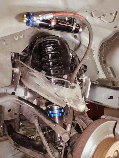

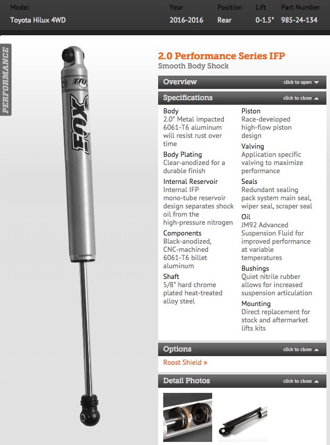

Wenn Du die 2.0 Fox nimmst kostet das Gesamtfahrwerk in US ca. 1.600,-USD, nur ohne TÜV
auch wenn die 2.5 erst interessant werden.
Und bei unserem Streusalz auf den Strassen sind keine Dämpfer sicher.

Bitte nehme gleich neue Buchsen und den abschmierbaren Pin.

Du brauchst ja nur die Buchsen und den abschmierbaren Bolzen, U-Bügel und Federschäkel kannst ja die alten nehmen, da sollte nix dran sein.
